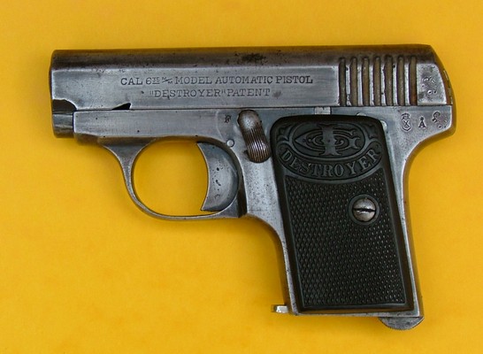

Bonsoir à toutes et tous,
Je pense ? au Pistolet F.N Mdl 1906.
Phil.
Phil.

Bonsoir à tous ,
un début de réponse ici ? :
http://gallica.bnf.fr/ark:/12148/bpt6k6 ... tatives%22
(page 5)
Bien amicalement
Marpie
Messages : 7136
Re: Petite énigme armement: Pistolet Automatique
Oui, ce texte est un début de réponse ou plus exactement la conclusion sous forme de tentative de synthèse de l'incroyable variété des pistolets espagnols livrés à la France de 1914 à 1918 car l'Instruction du 20 janvier 1916 a tenté de rassembler en un seul texte toutes les variantes des pistolets "genre Ruby" et des "Star" (ces derniers très différents dans leur principe de fonctionnement). Il est vrai que les pistolets "genre Ruby" sont tous construits sur le principe de fonctionnement du "Browning", il était donc tentant de rédiger un texte unique adaptable à toutes les versions de ces pistolets automatiques.
Cette Instruction illustre le modèle le plus courant à chargeur de 9 coups mais les variantes à 7 coups sont nombreuses et différentes d'aspect.
Je laisse donc cette énigme en suspens pour le week-end car nous sommes très près de la réponse qui viendra lundi si un lecteur n'a pas identifié d'ici là le pistolet illustré en début de sujet!

Bonsoir à toutes et à tous,
Un grand merci tout d'abord pour cette énigme qui permet d'apprendre pendant les recherches!
Quant à la réponse ... elle se trouve parmi les produits des nombreuses petites fabriques d'Eibar, mais laquelle ?
En 1912, plusieurs d'entre elles se sont déclarées en mairie dans le cas où la FN Herstall porterait plainte contre elles pour contrefaçon ; en effet leur production copiait le FN 1906, sous brevet Browning :
Pedro Careaga, “Hijos de Angel Echeverria” (VESTA), “F.Arizmendi y Goenaga” (WALMAN), “Garate, Anitua y Ca” (EXPRESS), Bonifacio Echeverria (STAR n° 2), Martin Antonio Bascaran
(MARTIAN), “Beistegui Hermanos” (DIANA), “Echave y Arizmendi” (VITE), Antonio Errasti (ERRASTI), “Hijos de J.J. Aldazabal” (CENTRAL AMERICAIN), “Mendicute,Sarrasqueta y Ca”
(LIGERITA), Toribio Zulaica (ZWLAIKA), Martin Erquiaga (FIEL), Faustino Arteagoitia (TITANIC), Marcelo Zulaica, (ROYAL).
La FN renonçant aux poursuites en raison de la faible production de ces micro-entreprises (un procès aurait coûté plus cher que le manque à gagner) d'autres armuriers se lancèrent dans la copie du FN 1906... (1)
Le site forgottenweapons en recense plus de 100 au pays basque espagnol, dont la majorité à Eibar, alléchées par les commandes de l'armée française, en sous-traitance ou vente directe.
Le modèle mystère se distingue des Ruby par la position du levier de sûreté, en arrière de la culasse comme sur le FN 1906 copié. En effet, jugeant qu'il était plus efficace de le placer près de la position naturelle du pouce du tireur, Pedro Careaga Garagarza déposa un brevet qui sera massivement utilisé. Par la suite, un rivet sera ajouté à hauteur du levier pour empêcher son mouvement accidentel lors de la sortie de l'étui.
Édité pour ajouter que les archives (et les ateliers) ont été détruits pendant la guerre civile.
(1) source catalogacionarmas
Voir aussi le site en français militariacollec et en russe i2.guns

Merci aux participants pour leurs réponses!
Le pistolet automatique, objet de cette énigme, est bien un modèle espagnol, simple copie de "Browning" d'un type très courant à cette époque où l'armurerie espagnole utilisait les brevets étrangers sans se poser de questions et où une myriade de petits ateliers semi-artisanaux fabriquait ces modèles en y apposant leurs identités ou marques commerciales.
Ce qui fait l'originalité de ce modèle (et de quelques autres), c'est qu'il a été introduit en service avant les grands marchés qui commanderont par centaines de milliers les pistolets automatiques "genre Ruby" et les "Star".
Il s'agit bien d'une copie de "Browning" à 7 coups connue sous la marque "Destroyer" fabriquée par l'armurier basque Isidrio Gatzanaga implanté à Eibar.
Il ne faut pas confondre ce "Destroyer" avec les autres pistolets "genre Ruby" à 9 coups construits par le même constructeur sous la même dénomination commerciale de "Destroyer" mais à partir de 1916 seulement dans le cadre des grands Marchés précités.

DESTROYER ! Excusez du peu .... petit mais .... pas petit prix, il y en a un chez Nolasco (neutralisé)
Pistolet automatique RUBY / EIBAR / Espagne / Calibre 7,65 mm / Fabrication I. GAZTANAGA / DESTROYER / Lettres IG / Stries de glissière courbes / Capacité du chargeur 9 cartouches / Les plaquettes de poignée sont en bois quadrillée / Bel état de collection / Pour subvenir à la pénurie d'armes conséquence des énormes destructions de matériels des premiers mois de la guerre, de 1915 à 1918 la France achète à l'Espagne d'importantes quantités d'armes de poing / France 14-18 / Arme de poing utilisée en-autres par les " nettoyeurs de tranchées " également par tous les militaires nécessitant d'un armement léger. A nouveau, il est distribué aux troupes françaises pendant la Campagne de France de Mai 1940 / France 39-45 / Le PA RUBY est très apprécié des hommes de la résistance du fait qu'il est facilement dissimulable
