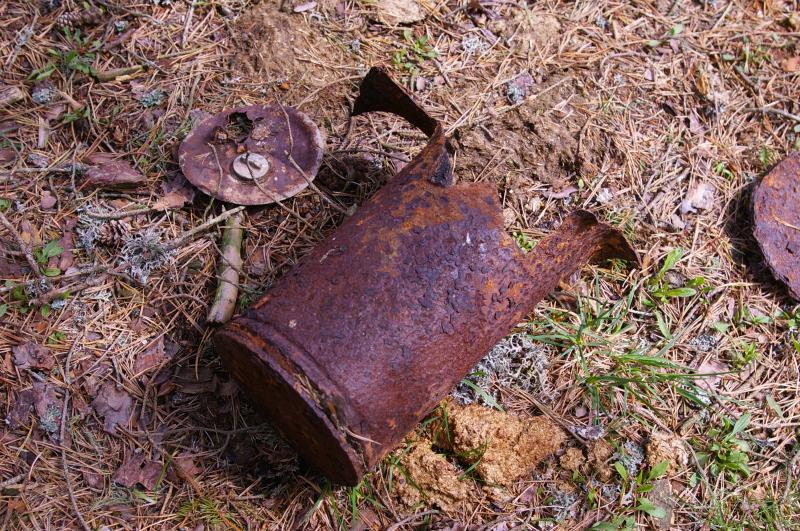

En visitant le Barrenkopf, j'ai trouvé ceci
Le diametre est d'environs 15 cm, c'est en metal ferreux ( rouille). Au début le pensais avoir trouvé une douille d'obus. Mais que fais une douille en premiere et je n'ai pas vu de systeme d'amorce.
Je laisse donc la parole aux specialiste du forum pour une identification.
Par avance merci de votre réponse
Eric

Bonjour Eric,
Je suis également intéressé par l'identification précise de ce projectile de tranchée allemand, dont j'ai observé des restes sur d'autres sommets des Vosges.
Votre photo montre la base du projectile, avec les restes d'une ceinture de cuir (qui devait être graissée ?) dans la gorge juste au-dessus de l'embase.
Sur l'excellent site d'Arnaud Lejaille, on peut voir le croquis d'un autre modèle de "tuyau de poêle", en calibre 90mm, et à gaz.
http://www.guerredesgaz.fr/Agression/ar ... es1915.htm
Avis aux spécialistes...

Il s'agit de ce que les Services français de l'Artillerie appellent: Seau à charbon de 15cm.8:
Cylindre de tôle de 600 mm de longueur, de 158 mm de diamètre et de 2 mm d'épaisseur.Détonation obtenue par fusée Lanz et deux cordons Bickford.
Partie inférieure obturée par un bouchon de bois.Une rondelle de feutre, serrée entre deux disques métalliques, joue le rôle d'obturateur.
Charge: explosif et débris de fer ou explosif seul et parfois explosif + réservoir en plomb rempli de toxique.
Donc Attention à ces débris!.
Projectile employé à l'origine surtout en Lorraine.

Merci pour votre identification. je connaissais l'existence de seau a charbon par la lecture de temoinages de combattants.Je n'en avais jamais vu de vrais.Vous faites allusion a un reservoir en plomb contenant du toxique. J'ai regardé l'interieur du projectile. Il reste collé a la parois interieur un reste de produit noir qui se detache ( un peu comme des pelures d'oignons) S'agit -il d'un reste d'explosif? Je precise que je n'ai pas manipuler ce projectile, je me suis pencher pour voir l'interieur.

(re) bonjour,
Voici les cotes (approximatives) de l'engin, telles que relevées sur des débris et comparées à des photos prises également vers Le Linge.
Quelques observations :
- Au culot, il s'agit bien d'une rondelle de feutre,
- L'ogive, fixée par 4 grosses vis à tête ronde, est d'un diamètre supérieur au corps,
- Le corps semble composé d'une feuille de tôle (2mm) soudée à l'extérieur.
Pour le reste de produit noir, s'agit-il d'enduit contre la corrosion ?
Faut-il le rappeler, ces engins corrodés sont d'un danger qui s'accroît avec le temps... Un seul réflexe : gendarmerie !
Merci à Guy pour ses précisions !

Encore merci pour vos identifications. J'avais deja contacté la gendarmerie ( j'ai aussi trouvé un obus de 65 de montagne et un de 75 non eclaté). Je montrerais ce projectille aux démineurs.
