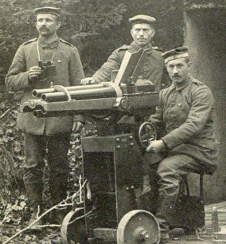

Voici un canon-revolver allemand de 37 mm ou "3,7-cm Rev.K":
3,7-cm Revolver Kanone.
Les modèles français sont quasi identiques, à l'origine les "canons revolver" ont fait la fortune de la société Hotchkiss qui les a vendus dans le monde entier ou du moins a vendu la licence de fabrication aux grandes puissances, ce qui explique que les français, les allemands et les russes ont beaucoup employé des canons revolver presque semblables dans les tranchées, surtout au début de la guerre.

Bonjour à tous. Dans le JMO du 151° RI. Je lis " (Français) Continuation des travaux de jour et de nuit. Les travaux sont gênés par un tir persistant de canon revolver et des mitrailleuses. "
Donc si j'ai bien lu les post précédent MON canon revolver pourrait être identique à celui de la photo. Pouvez vous confirmer et si oui suis autoriser à utiliser la photo. Si oui me donner la source
Par avance MERCI
Gérard

Vous pouvez utiliser cette photographie sur votre site.
Je possède une bonne vingtaine de photographies de canon-revolver allemand, arme utilisée sur des affûts différents et aussi dans le rôle inattendu de pièce de DCA ou plus exactement de Flak!
Cette photographie allemande m'appartient, comme toutes les photographies de guerre, elle a certainement fait l'objet d'autres tirages.
