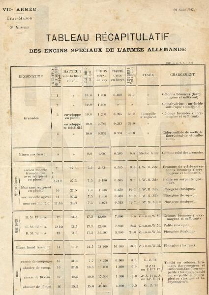

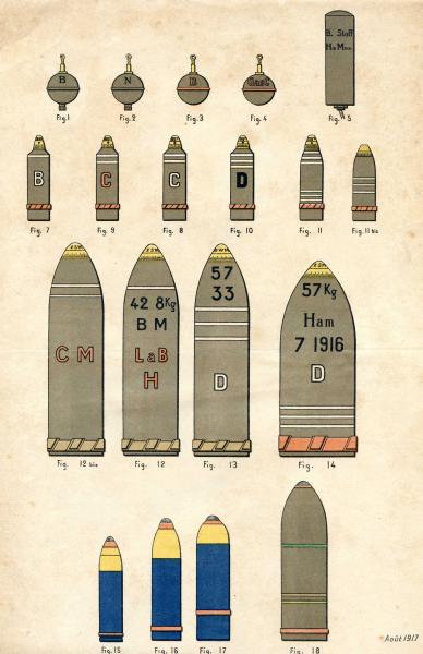

Votre site sur la guerre des gaz est très complet et particulièrement intéressant!
Ce "Tableau récapitulatif des engins spéciaux de l'Armée allemande" établi le 20 août 1917 par le 2e Bureau de la VIIe Armée française présente-t-il un intérêt pour un complément d'illustration de votre site?

Bonjour à tous, bonjour ALVF,
Merci pour votre intérêt.

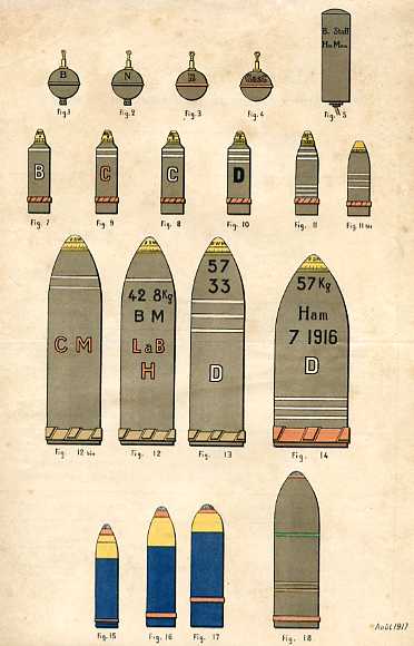

Excellente idée votre planche issue d’un bulletin de renseignements. Il est vrai que je n’ai pas toujours représenté les couleurs ni les marquages des projectiles sur mes illustrations. Les planches que je possède sont toutes en noir et blanc (photocopieuse du SHAT à l’époque… pas de couleur et photographie numérique inexistante… C’était le siècle précédant, pas tout à fait l’époque des dinosaures, mais on mesure aujourd’hui le chemin parcouru en quelques années…).
J’accepte avec plaisir et très volontiers votre illustration.

Voici donc en meilleure définition recto-verso le "Tableau récapitulatif des engins spéciaux de l'Armée allemande" dressé le 20 août 1917 par l'Etat-major- 2e Bureau de la VIIe Armée française:

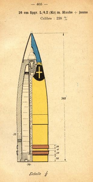

Pour mettre un peu de couleur, voici le croquis du projectile de 24-cm à Croix jaune tiré du manuel "Artillerie allemande-Les projectiles", édition 1919.
Connaîtriez-vous la date d'introduction de ce projectile à longue portée et son ou ses lieux d'emploi recensés?
24-cm Spgr. L/4,2 (Kz) m. Haube (Gelbkreuz).

Merci pour ce document en couleurs. Il est déjà ajouté à la page des munitions alleamndes de 1917 !
J'y ai ajouté un document légèrement plus tardif (fin 1917) sur la même page (en noir et blanc...).
Pour l'obus de 24 cm à fausse ogive, je n'ai malheureusement pas trouvé de sources directes. Les rapports d'André Kling sur les munitions toxiques n'en font pas mention (il est vrai qu'une partie des rapports de la fin de l'année 1818 sont manquant). Rien non plus du côté des rapports anglais sur les munitions chimiques. Cette munition apparaît dans les publications sur les munitions chimiques fin 1918 ; il semble que seul des fragments aient été découverts. Je n'en sait malheureusement pas plus à ce jour...

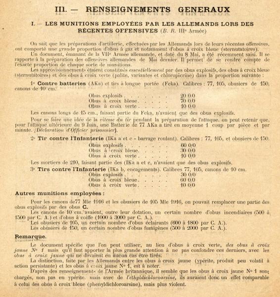

Concernant la proportion des obus à gaz tirés par l'artillerie allemande lors de la préparation des grandes offensives du printemps 1918, voici deux documents:
-D'abord un document général publié dans le "Bulletin de Renseignements" n° 19 du 20 juin 1918 de la Xe Armée française (reprenant un texte paru dans un B.R de la IIIe Armée française) commentant un document capturé de la VIIe Armée allemande datant du 8 mai 1918:
