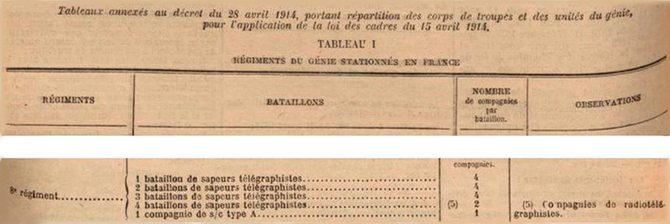

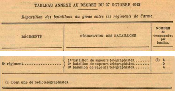

Origine des Compagnies de sapeurs télégraphistes et radiotélégraphistes
— Décret du 27 octobre 1913 fixant la répartition des bataillons du génie entre les régiments de l’arme (J.O. 1er nov. 1913, p. 9.592).
Compagnie de sapeurs radiotélégraphistes - 1913 - .JPG (79.5 Kio) Consulté 3259 fois
— Décret du 28 avril 1914 portant répartition des corps de troupe et des unités du génie, pour l’application de la loi des cadres du 15 avril 1914 entre les régiments de l’arme (J.O. 7 mai. 1914, p. 4.104).
Art. 1er (alinéa 2.) Les compagnies de sapeurs-télégraphistes forment 4 bataillons (dont 1 bataillon de radio-télégraphistes), constituant un régiment. A ce régiment sont rattachés les détachements de sapeurs-télégraphistes du réseau des places fortes de l'intérieur.
Art. 4. — La composition des régiments du génie et celle des bataillons du génie formant corps sont fixées conformément aux tableaux n° 1, 2 et 3 ci-annexés, qui annulent et remplacent le tableau joint au décret du 27 octobre 1913.
Compagnies de sapeurs radiotélégraphistes - 1914 - .JPG (109.49 Kio) Consulté 3259 fois
