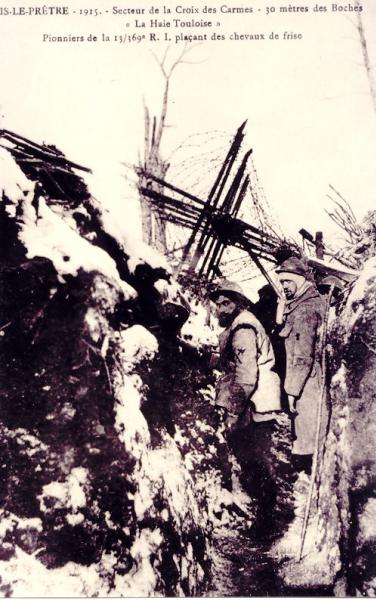

D'après une photo en représentant au BLP, la haie touloise correspond à des gros chevaux de frises disposés au dessus des tranchées.

Mieux que dans parler, autant voir ce que cela donne sur le terrain.
Je valide l'interprétation de Marcus pour le BLP, c'est effectivement le Bois-le-Prêtre.

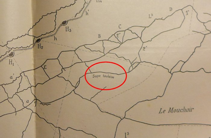

Je suis en train d'écrire un chapitre sur la guerre de mines au Bois le Prêtre ; pour ce faire, de nombreuses visites au S.H.D. s'imposent, et, lors de l'une d'elles, je suis tombé sur une carte mentionnant cette "sape touloise". Il s'agit donc, entre autre, du nom d'une tranchée dans le sous-secteur du Mouchoir, Bois le Prêtre.
Je n'ai trouvé, par contre, aucune mention de sape touloise comme technique de creusement de sape ou de tranchée, à part l'énigmatique phrase citée par Etienne ; rien dans l'école de sape non plus.
Alors, technique de creusement éponyme d'une tranchée ? ou simplement nom de tranchée ?
