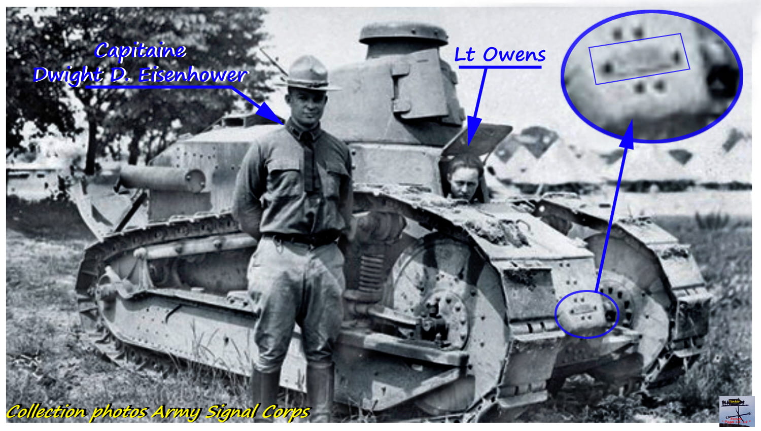

Dans " Treat Them Rough" (qui pourrait se traduire par "Traitez les durement", Dale Wilson publie en 1989,
une photo du Président Eisenhower, devant un char Renault FT.
Cette photo du Capitaine Dwight Eisenhower est donnée comme prise en 1920 à Fort Meade.
A cette époque le Cne Eisenhower, après avoir été "zingué" Lieutenant-Colonel, dans les derniers
mois de la guerre, avait effectivement récupéré son grade d'avant-guerre.
Cependant en 1920, à Fort Meade, c'est plus probablement devant un char américain Six-ton Model 1917
que cette photo aurait été prise.

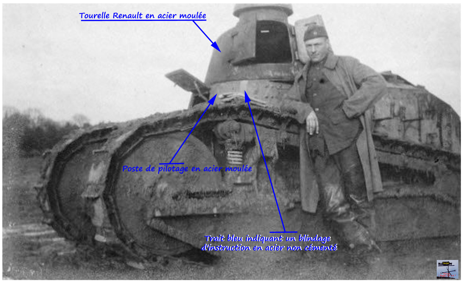

Si le numéro du char est caché, la photo permet tout de même de voir qu'il s'agit d'un Renault FT
mitrailleuse d'instruction en acier doux.
Ce char faisait partie des 120 chars destinés à l'instruction, chars qui seront construits les premiers,
dans l'usine Renault de Boulogne/Billancourt.

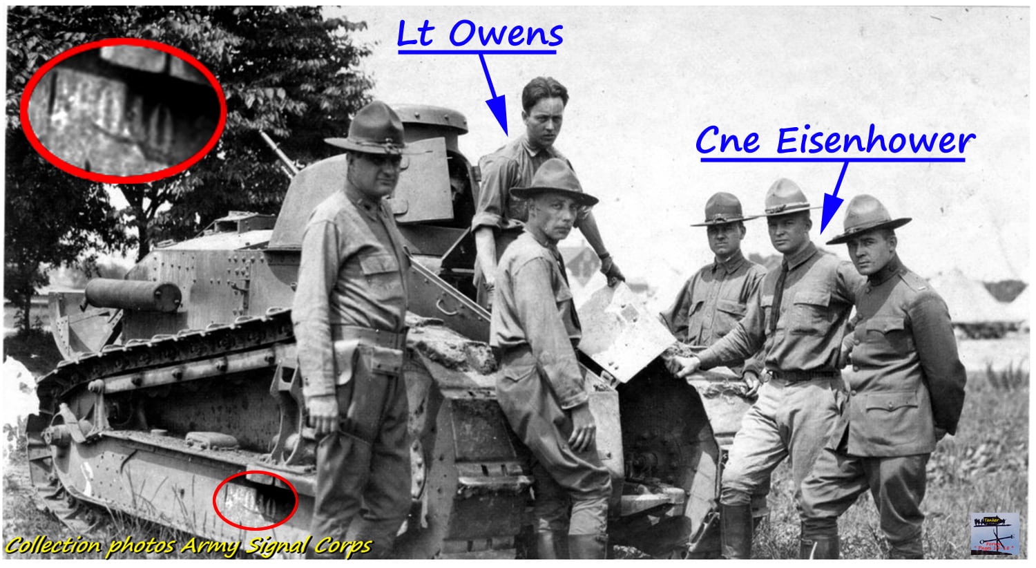

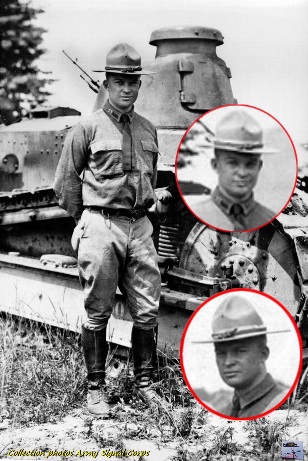

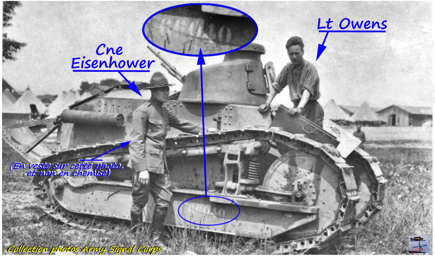

La fiche de description photo qui suit, est un des éléments de preuve que la photo du livre de Dale Wilson,
n'a pas été prise à Fort Meade en 1920, mais bien à Gettysburg en Juin 1918, et au Camp Colt.
Cette fiche, rédigée en Janvier 1919, est intéressante car elle permet aussi de voir que le Cne Eisenhower,
(Finalement, non, sur la photo qui suit, ce n'est pas lui . . . . correction faite en fin de ce sujet ! !)
parfaitement identifié sur ce document en 1919, ne l'était plus pour les documentalistes consultant cette fiche dans les années 50. C'est en tout cas ce que laisse penser les deux inscriptions manuscrites . . . . . .

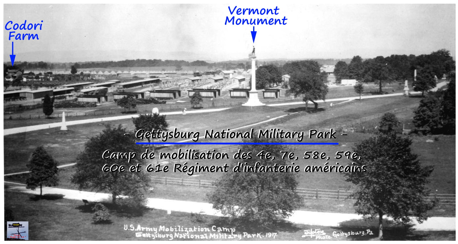

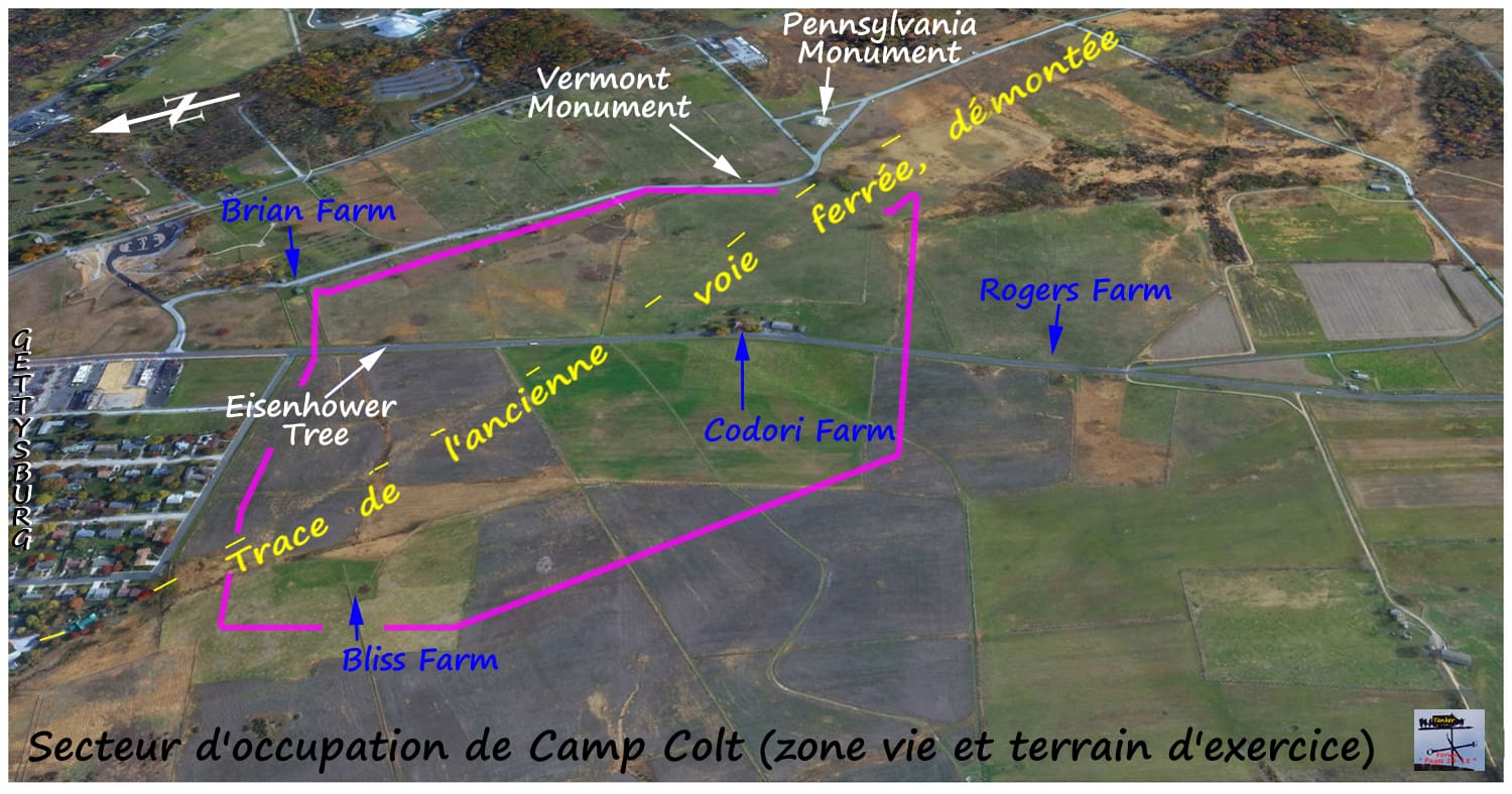

Si c'est bien à Fort Meade que les premiers personels du futur Tank Corps américain sont groupés et
formés dès 1917, c'est à Gettysburg, sur le site des combats de Juillet 1863, que cette photo est prise.
En Mai 1917, un camp de mobilisation est créé, pour les 4°, 7°, 58°, 59°, 60 et 61° Régiment d'Infanterie US, au coeur du Gettysburg Natioal Military Park et ce, en dépit d'une protestation écrite de la "Gettysburg Battle Field Commission".
04 - USA - Camp Colt de Gettysburg-min.jpg (196.73 Kio) Consulté 4120 fois

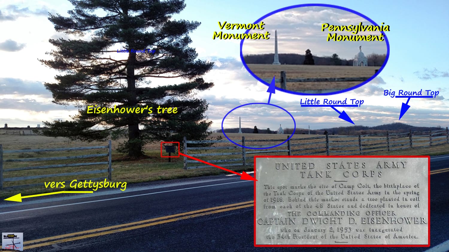

Le site de la Bataille de Gettysburg, et ses plusieurs centaines de monuments, étaient classés et il y avait
été fait, en 1913, une très importante commémoration du cinquantenaire de cette bataille.

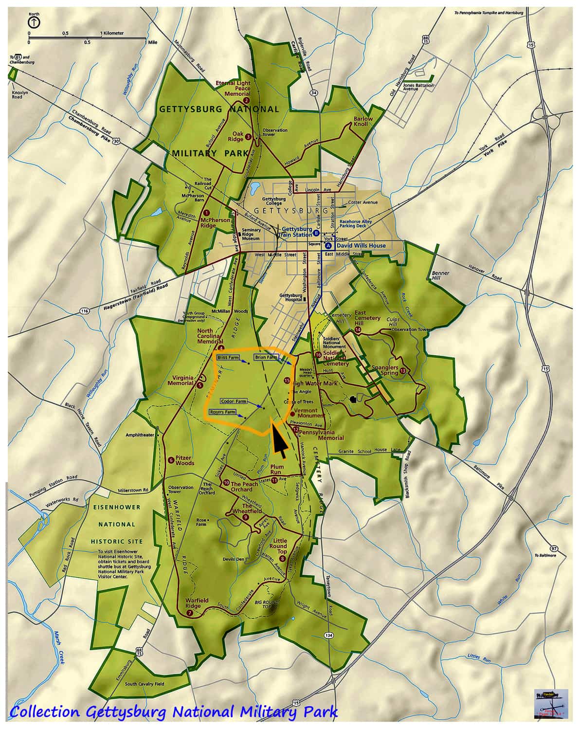

C'est la présence de la voie ferrée, traversant le site de la Bataille et reliant les Harrisbourg et Gettysburg Railroad, qui avait précipité, en 1917, ce choix de l'Armée Américaine.
Le 4 Novembre 1917, les régiments instruits rejoindront leur Division d'Infanterie, laissant ce camp, non adapté aux rigueurs de l'hiver, inoccupé, et sous gardiennage jusqu'au 6 Mars 1918.
A cette date, le Cne Eisenhower, venant de Fort Meade, est chargé par le Colonel Welborn (Chef du Tank Corps aux USA) de créer ce nouveau site pour le Tank Corps, site qu'il baptisera Camp Colt.

En 1954, un arbre arbre souvenir est planté en bordure nord de la zone du Park, occupé par le Camp Colt
du Capitaine Eisenhower. Les amers cités plus haut se retrouvent aussi sur cette photo.

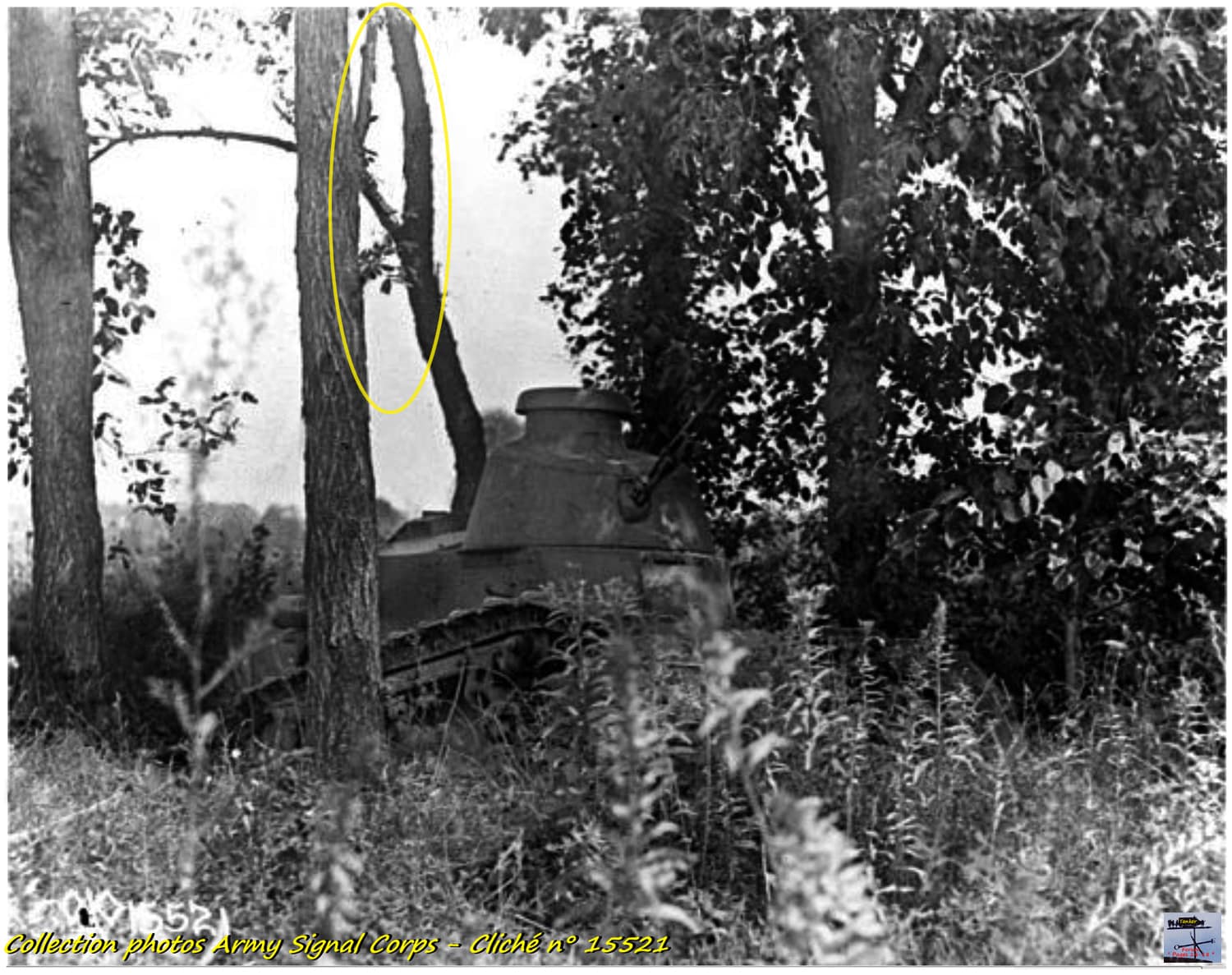

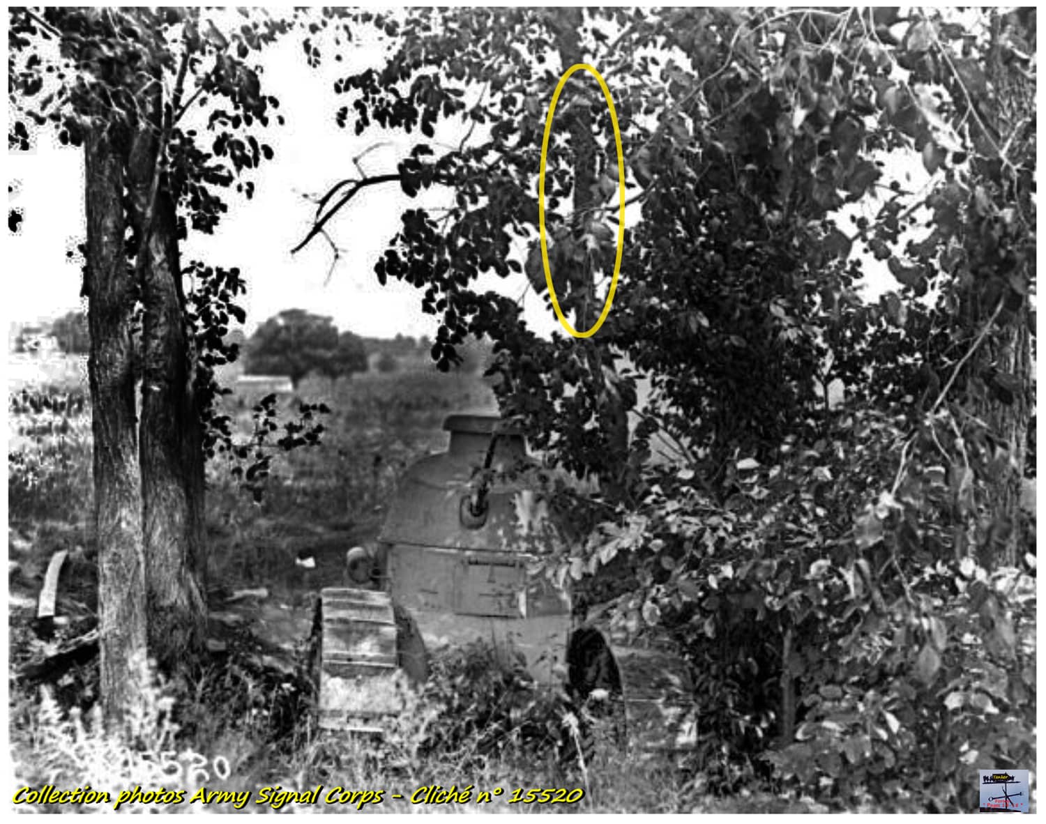

Il existe une quinzaine de photos de Renault FT, photographié à Camp Colt en 1918, dont 4 avec le Cne Eisenhower.

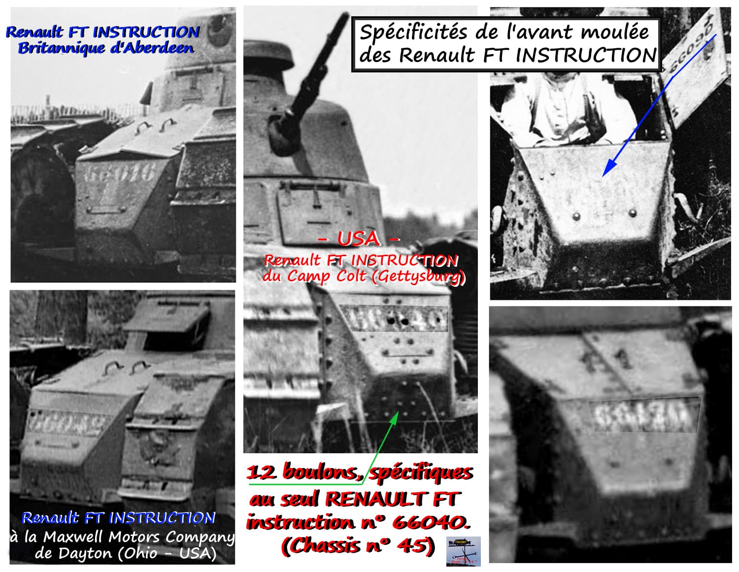

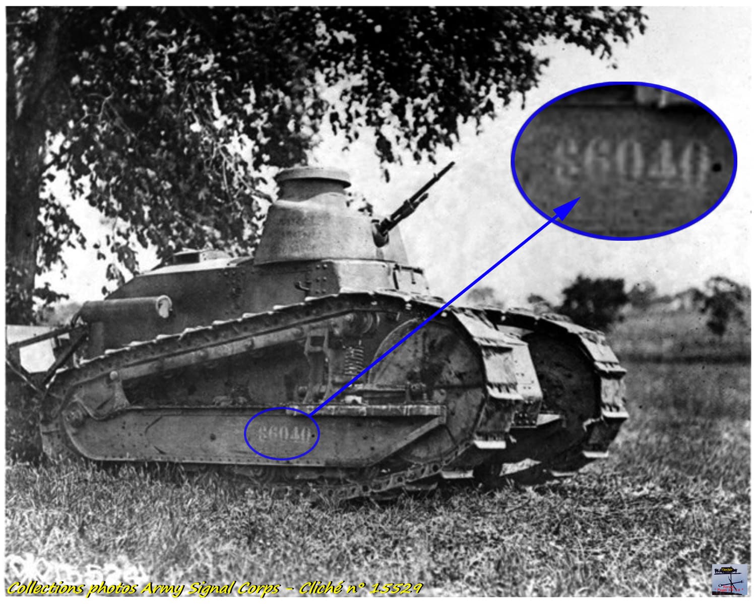

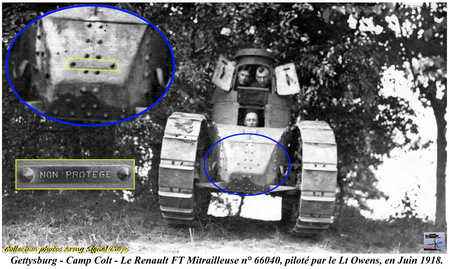

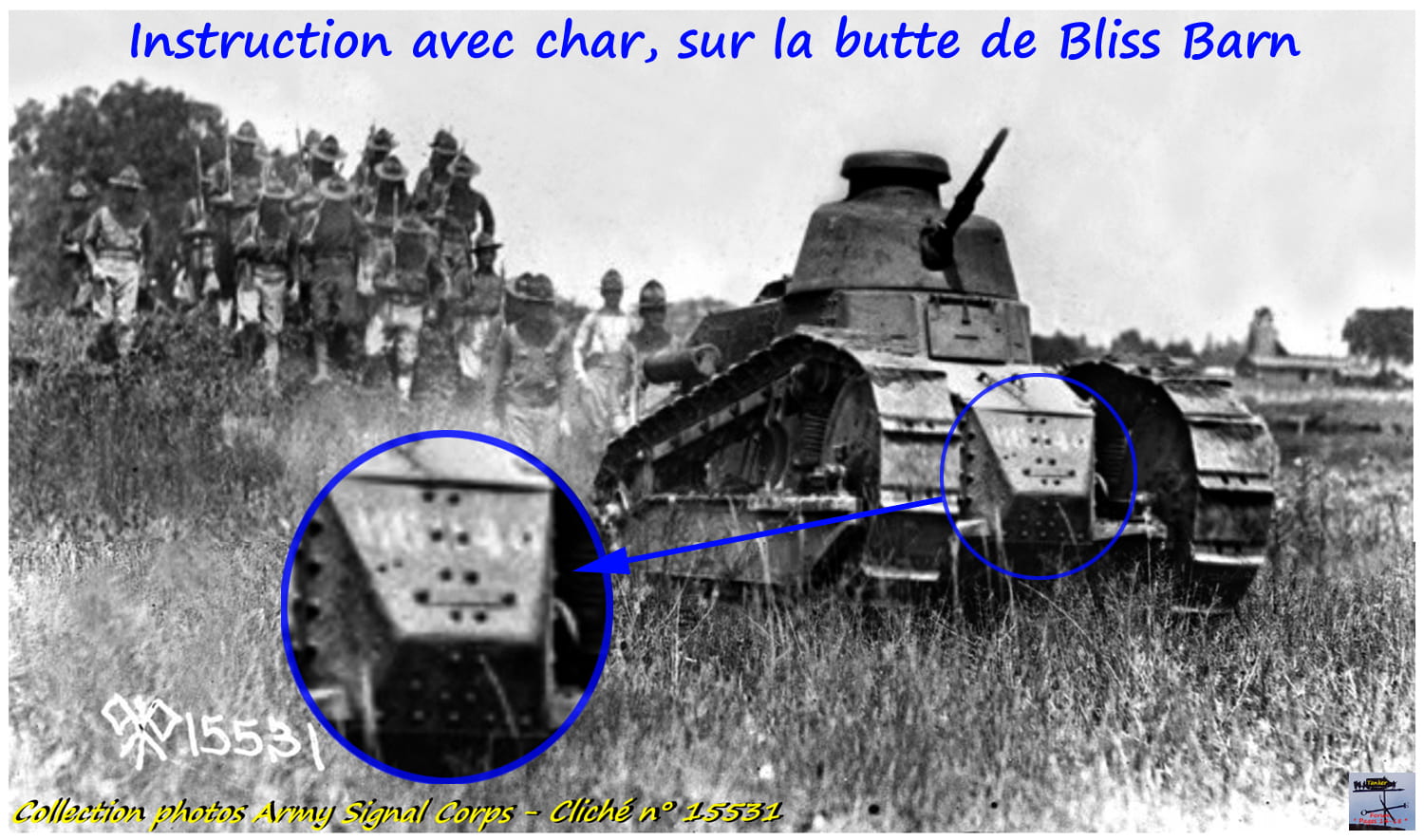

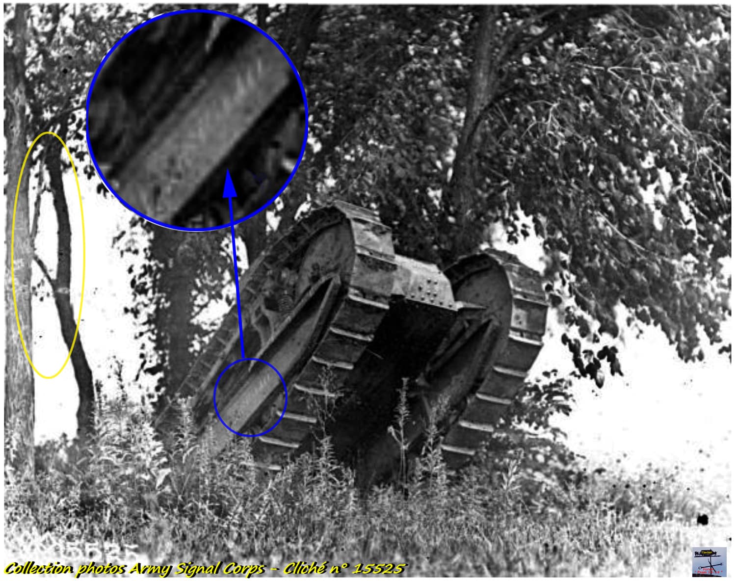

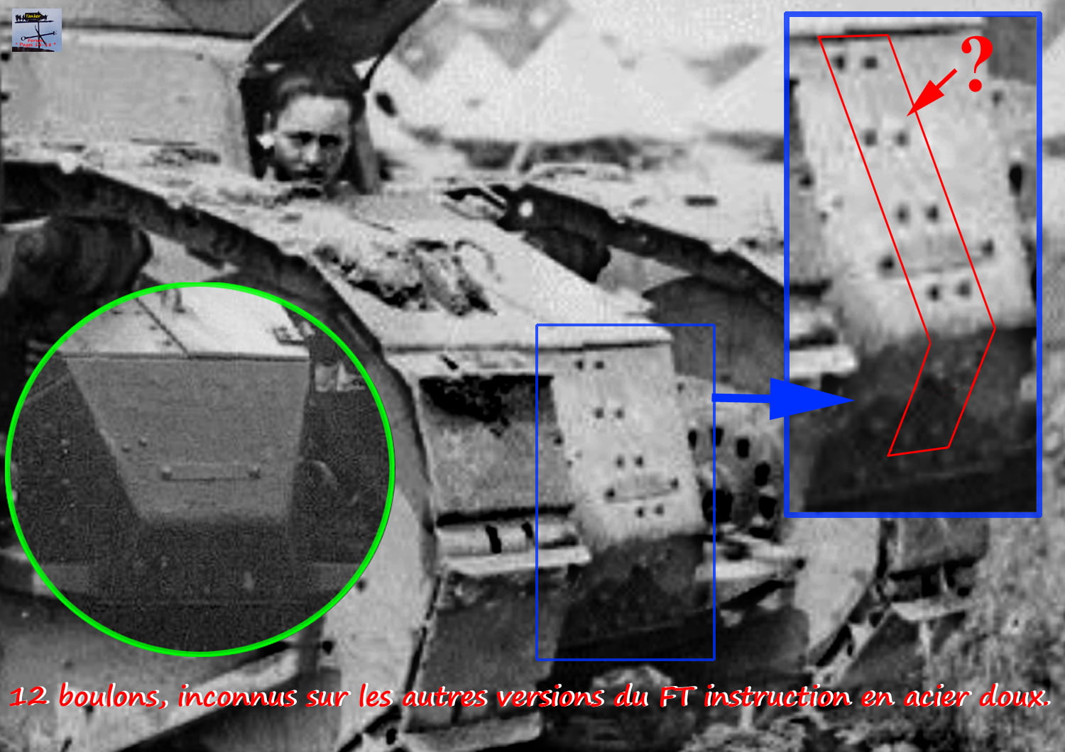

ce sont toutes des photos du même char, le char d'instruction Renault FT en acier doux n° 66040 - chassis n° 45.
Ce char, équipé de la tourelle moulée Renault, en acier doux, a une caractéristique que seul ce FT d'instruction,
livré aus USA, semble posséder. Il s'agit des 12 boulons présents sur l'avant du char.
14 - Renault FT n° 66040-min.jpg (183.3 Kio) Consulté 4119 fois
15 - Renault FT n° 66040-min.jpg (195.36 Kio) Consulté 4119 fois
16 - Renault FT n° 66040-min.jpg (199.13 Kio) Consulté 4119 fois
17 - Renault FT instruction-min.jpg (199.07 Kio) Consulté 4119 fois
Comme le montre la fiche présentée en tête de sujet, ce char est arrivé en Juin 1918, à Gettysburg.

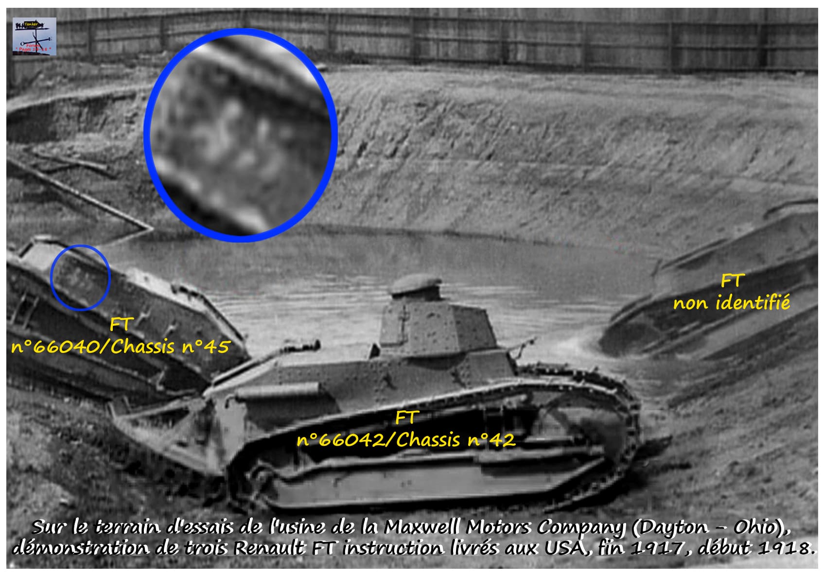

et c'est une séquence filmée, du site américain en full HD "CRITICAL PAST" qui apporte la preuve qu'au moins trois Renault FT instruction ont bien été livrés aux Américains.
Critical Past situe cette séquence a Bridgeport, ville côtière du Connecticut où se trouvait l'usine de Locomobile Automobile Company. Cette société participera au programme du char américain Mark VIII Liberty.

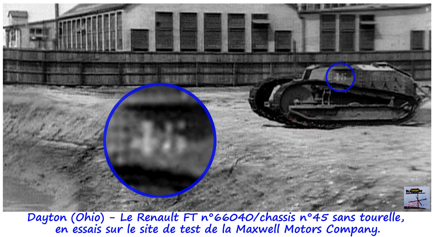

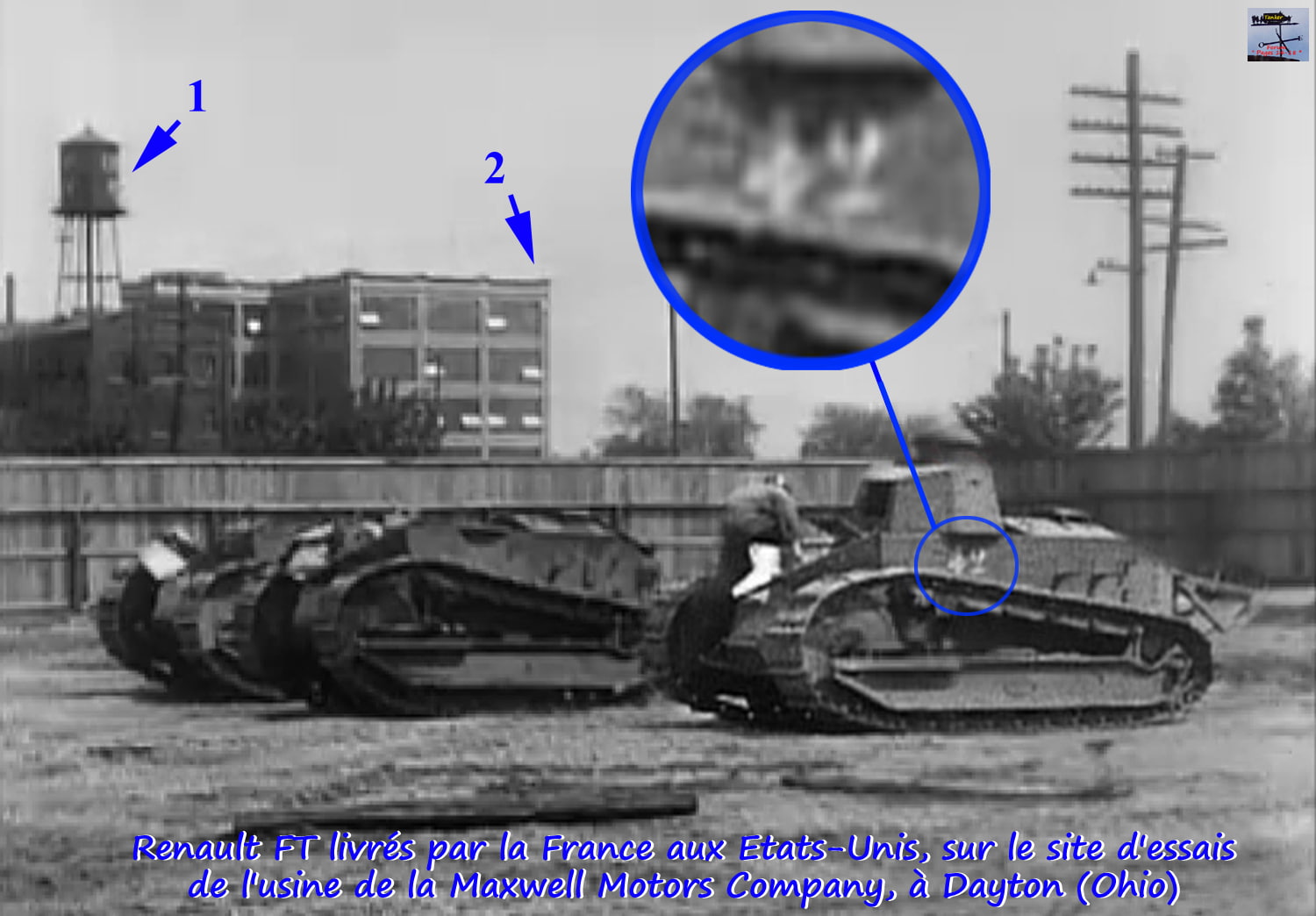

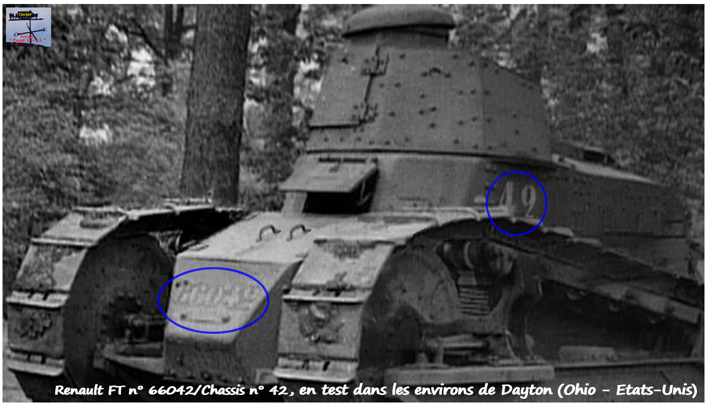

L'analyse de la vidéo permet de situer cette séquence filmé à Dayton (Ohio), sur le site de la Maxwell Motors Company, une des trois sociétés qui produira le Six-ton Model 17. Ce point sera développé plus loin dans le sujet.
Cette vidéo montre que le Renault FT n°66040 de Camp Colt a bien d'abord été affecté à l'usine de Dayton.
Les 12 boulons, présents sur ce char, sont-ils le résultat d'essais ou de modifications faites par cette société ?
Quels qu'en soit les raisons ce détail permet de parfaitement identifier ce Renault FT de Camp Colt.

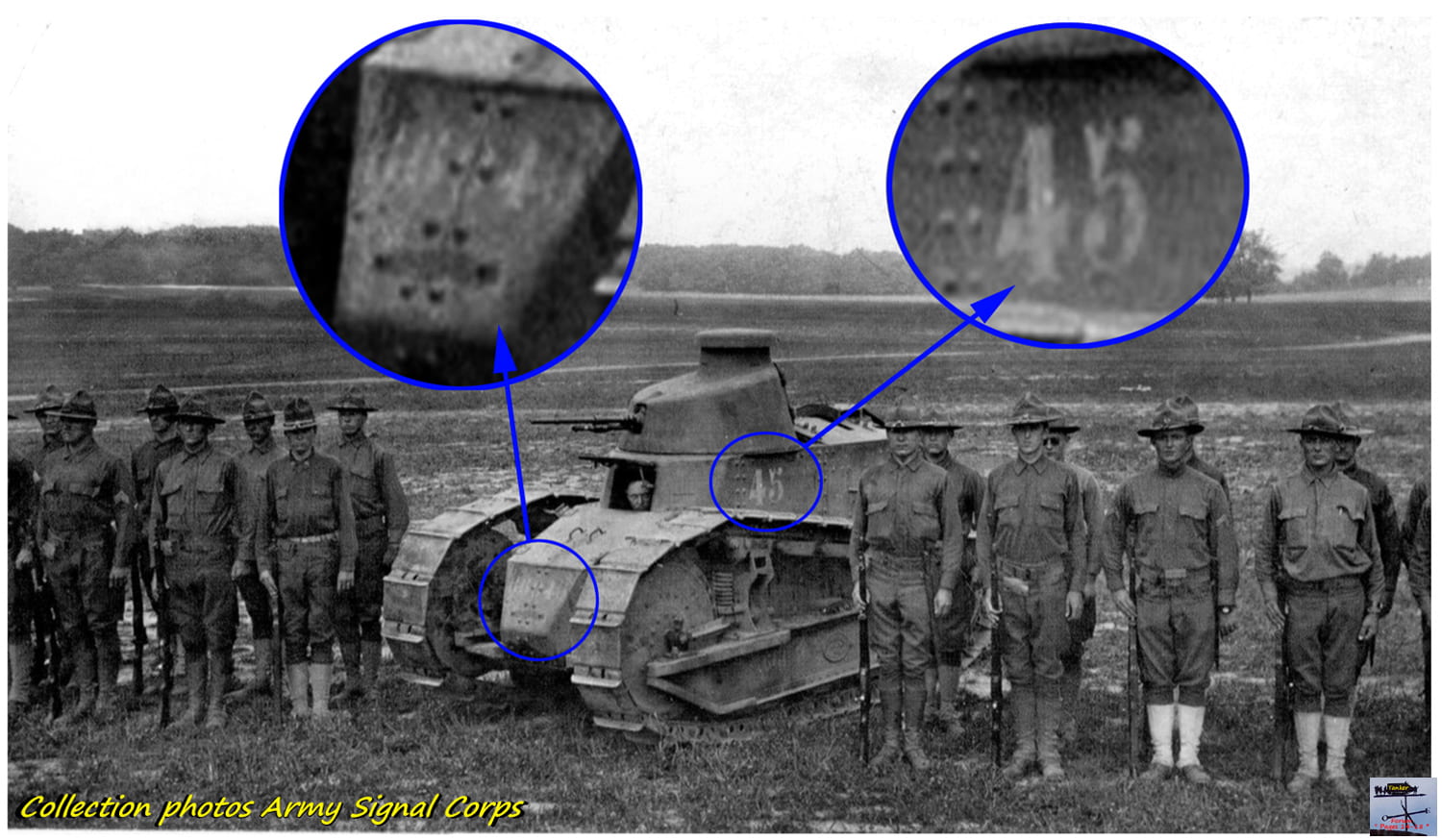

Les trois chars filmés à Dayton sont les n° 66042 / chassis n° 42 - n° 66040 / chassis n° 45 et un dont les numéros ne sont pas connus.
Ce sont donc chars légers d'instruction Renault, en acier doux qui ont été livrés aux Etats-Unis et il semblent bien que ce soit les seuls.

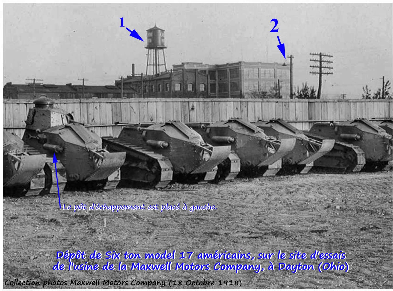

Les Américains après avoir annoncé l'arrivée des premiers Six-ton en Mai 1918, puis en Octobre, pour finalement demander d'être équipé directement par l'Armée Française.
Les photos et films faits à Bourg en Juillet 1918 ne montrent bien que des chars équipés de tourelle Girod ou Berliet, avec canon et ou sans mitrailleuse.
Les premiers chars mitrailleurs avaient, en effet été livrés sans masque de mitrailleuse et sans mitrailleuse qui étaient prioritairement attribués aux FT français.
A la date de livraison des premiers char à Bourg, les FT d'instruction produits par Renault avaient été livrés à l'Artillerie Spéciale et, ce sont donc des chars, potentiellement aptes au combat qui sont directement fournis au Tank Corps, pour l'instruction.

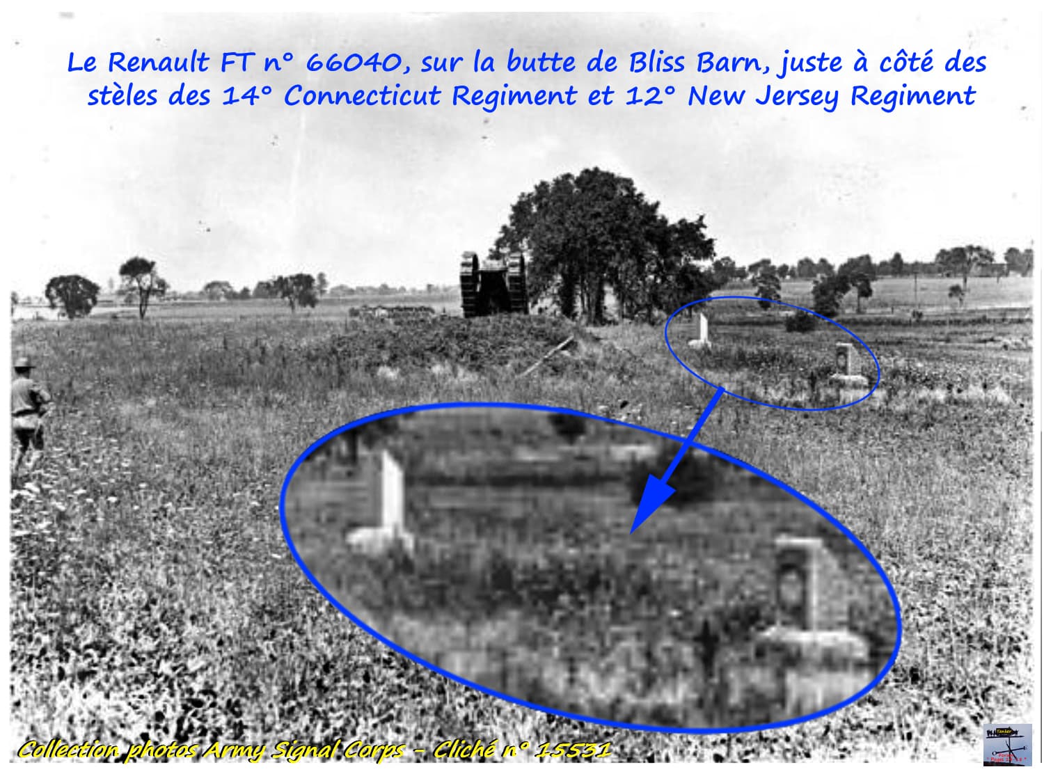

22 - Renault FT n° 66040 le 180808-min.jpg (195.42 Kio) Consulté 4119 fois

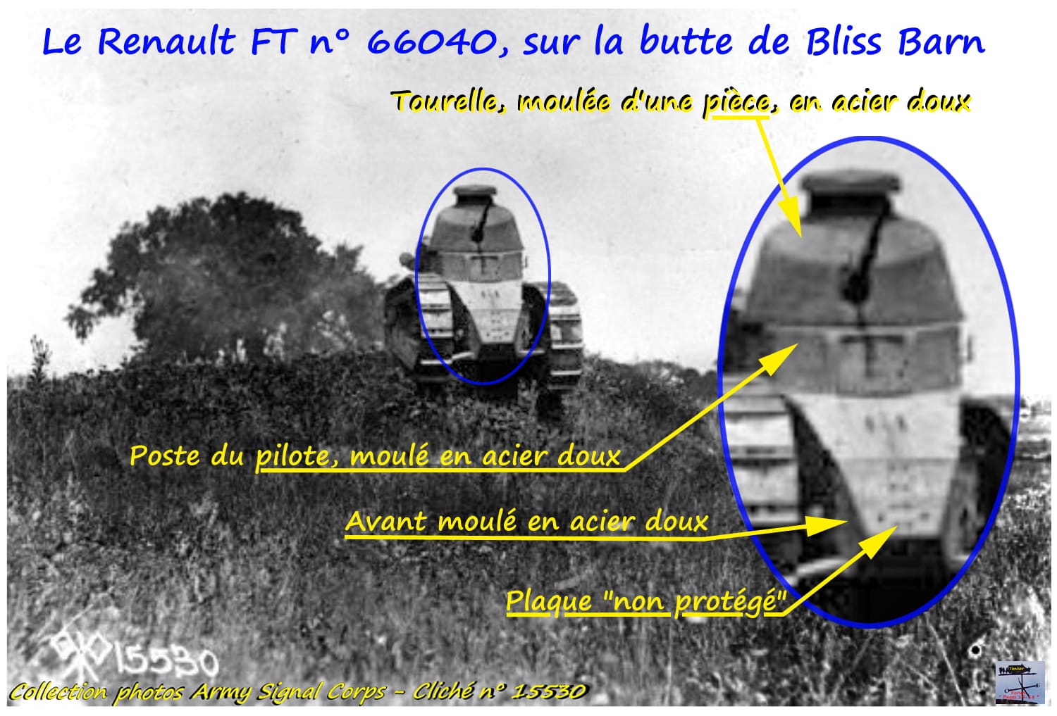

23 - Gettysburg Bliss Farm-min.jpg (190.79 Kio) Consulté 4119 fois

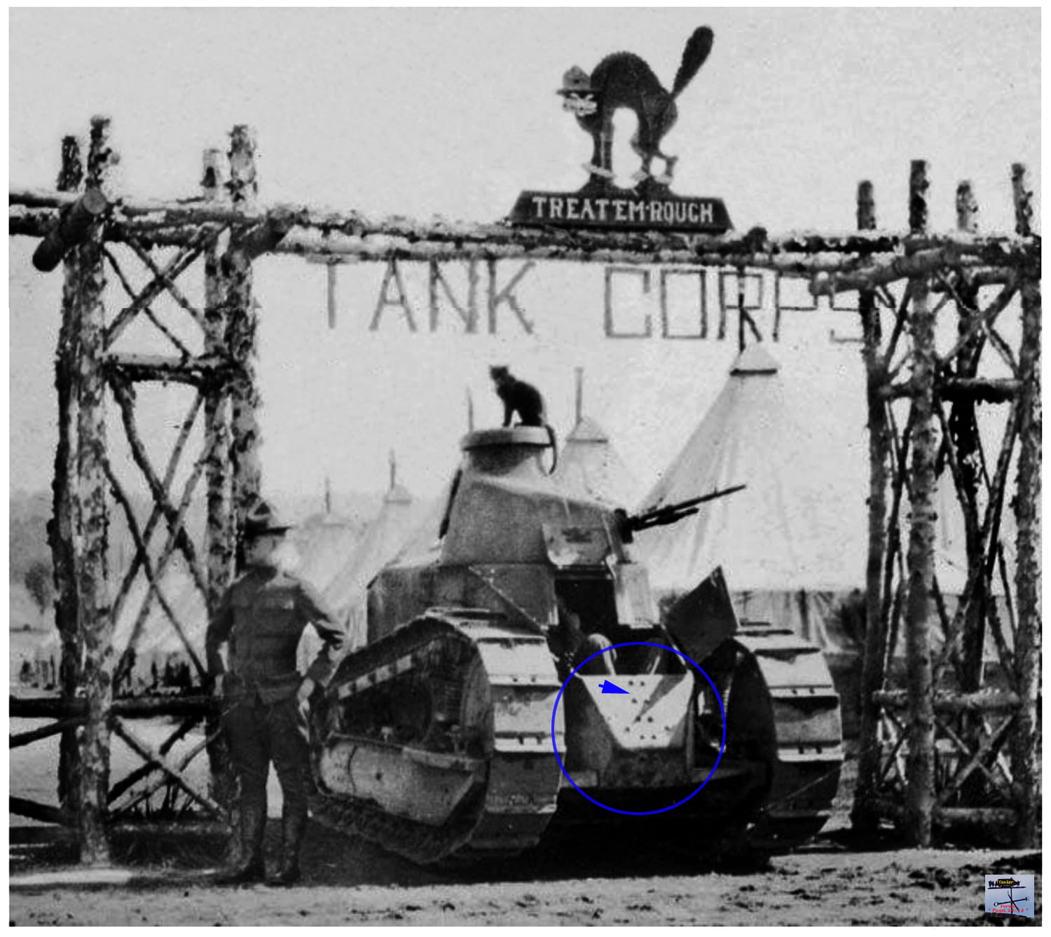

La photo de l'entrée du Camp Colt est intéressante car le char est bien le FT n° 66040, par contre il ne semble pas que la position de cette porte, sur le camp soit identifiée. Les zones de tentes du camp étaient nombreuses.

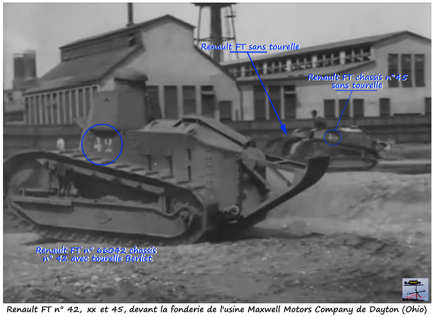

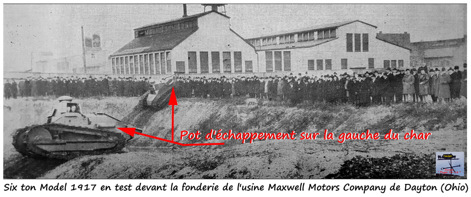

Retour sur Dayton et les images de la vidéo prises sur le site de Maxwell Motors Company.
29 - Renault FT 42 à Dayton-min.jpg (182.3 Kio) Consulté 4118 fois
30 - Six ton M1917 à Dayton-min.jpg (199.6 Kio) Consulté 4118 fois
31 - FT à la Maxwell Motors Company-min.jpg (201.08 Kio) Consulté 4118 fois
32 - Renault FT Instruction à Dayton-min.jpg (183.79 Kio) Consulté 4118 fois
33 - Renault FT n° 42 et 45 à Dayton-min.jpg (190.49 Kio) Consulté 4118 fois
34 - Maxwell Motors Company-min.jpg (195.89 Kio) Consulté 4118 fois
35 - Six ton M 1917 - Maxwell Motors Company-min.jpg (195.58 Kio) Consulté 4118 fois

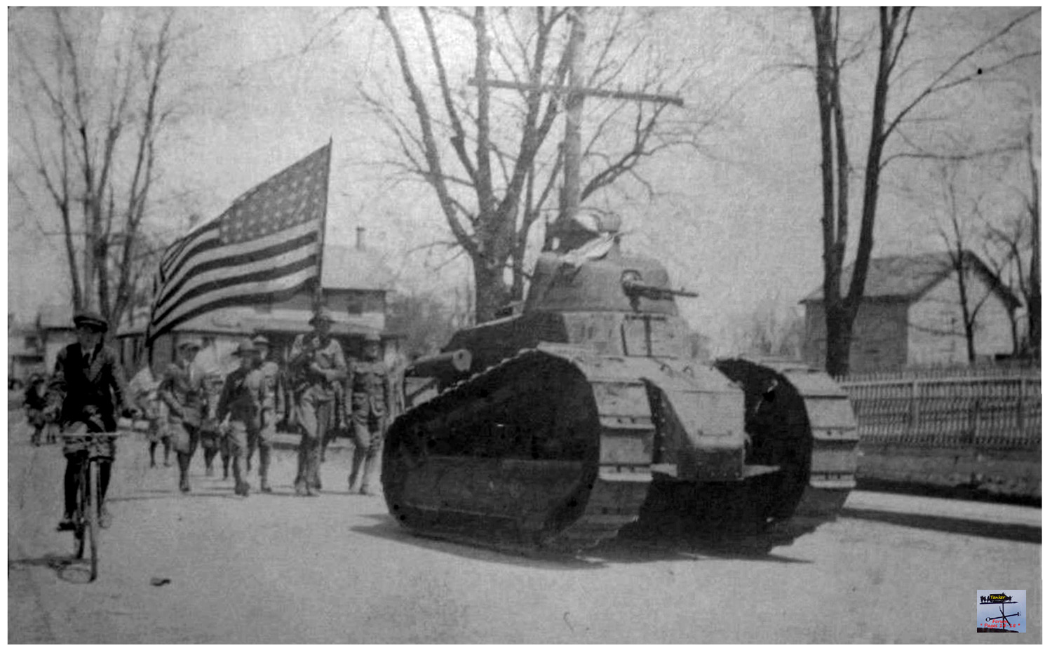

Une dernière photo qui reste à identifier. S'agit-il bien du 66040, défilant dans Gettysburg ?
Cette photo pourrait avoir été faite au moment ou après l'Armistice.
Il n'y a pas de feuille sur les arbres, il s'agit donc de l'automne ou uu début de l'hiver 1918.
36 - Renault FT Instruction à Gettysburg-min.jpg (251.49 Kio) Consulté 4118 fois

Bonjour Michel,
Encore une superbe enquête.
Pour info, il existe une photo du FT 66 042 N°42 dans le regretté magazine Tank Zone n°6 page 36.
Le char est sur une remorque La Buire, pas d'indication de lieu, mais la photo serait un "document constructeur".
Il a bien sa tourelle Renault octogonale sans armement.
D'autre part, le char défilant sur la dernière photo de ton étude ne semble pas avoir les 12 rivets caractéristiques du 66 040.
Atchao
