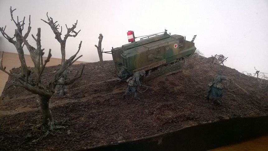

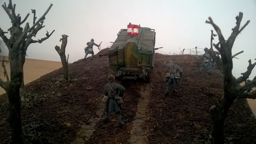

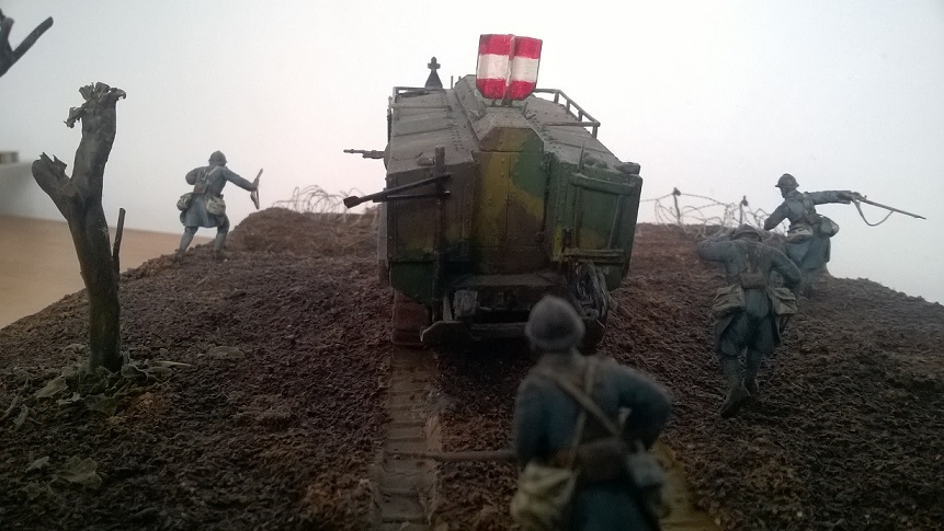

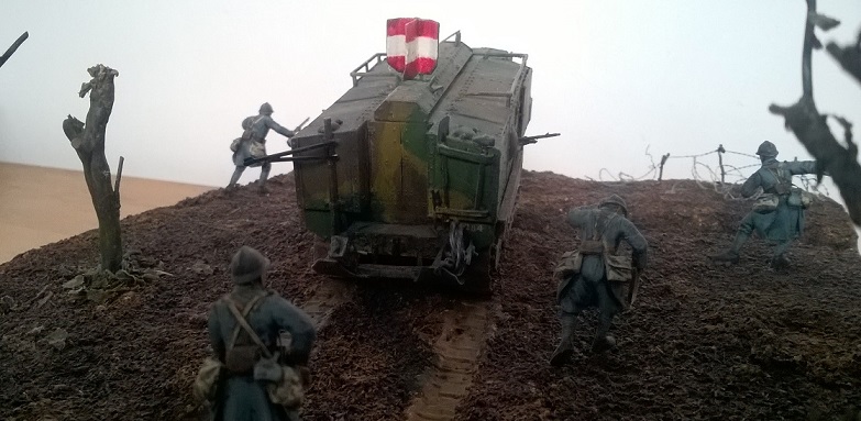

voici mon diorama :
un Schneider de L' AS 17 avec le groupement d’accompagnement du 262° RI
HERVE
diorama : Schneider CA1 M2 1918
- Pièces jointes
- WP_20190120_002.jpg (213.01 Kio) Consulté 3403 fois
Re: diorama : Schneider CA1 M2 1918
Juste un détail.
Aux Groupes AS 16 et 17, les photos montrent des as blancs
Les as de couleurs sont, apparemment, une logique post 1° Guerre Mondiale.
Après l'engagement du 16 Avril 1917 à Juvincourt, un ou des articles en presse allemande
avaient mentionné l'emploi, par les chars français de croix rouge, destiner à tromper
les soldats allemands.
Le 3 Mai 1917, répondant à un message téléphonique de l'EMG, le Général Estienne
explique que les marquages avaient été laissés à l'appréciation des Groupes.
Dans cette réponse, le Général mentionne que le rouge avait été adopté par certains chars,
ce que contredit les photos d'époque existantes.
Les chars des 4 Groupes du Groupement Bossut, montrent des as de coeur et de carreau blancs.
(Source : Fonds Albert Thomas - carton n° 94 AP16)
Il semble évident, même si aucune note de commandement le confirme, que des ordres ont pu être
donnés pour éviter, par la suite, de donner aux Allemands, une autre occasion de relancer le sujet.
Au final, les photos noir et blanc de l'époque rendent malheureusement impossible d'avoir
de vrais certitude sur ce point . . . .
Bonne soirée - Michel
