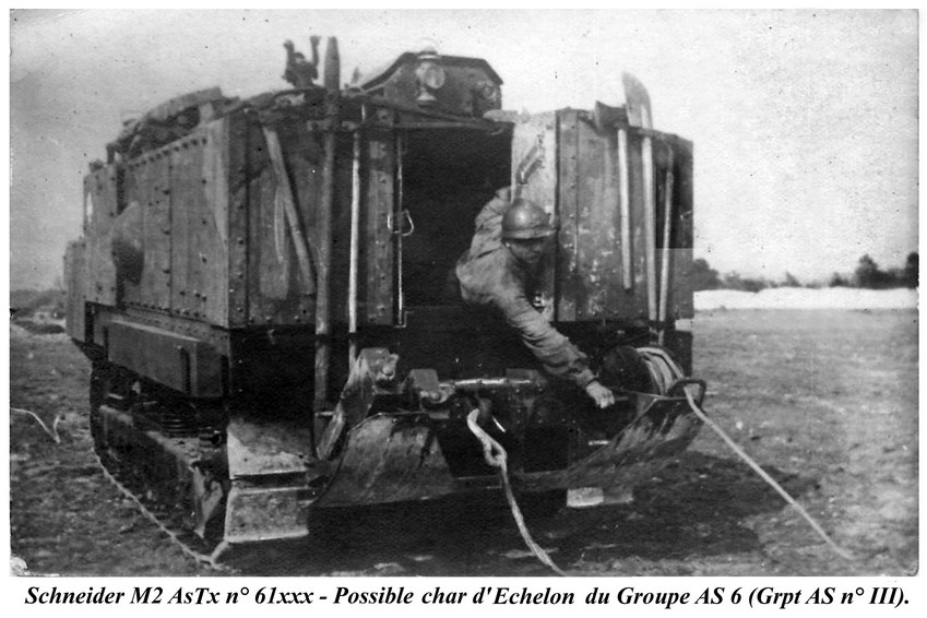

Jolie vue d'un Schneider CA 1 M2 proposée sur Delcampe.

Bonjour Antoine,
Avec le positionnement de l'as de pique de Batterie, il s'agit, assez probablement,
de la 1° Batterie du Groupe AS 6. S'il s'agit bien de ce Groupe, le numéro de place,
du char dans la Batterie, devrait être peint (en noir) au milieu de l'as.
Ce char pourrait être, au choix (sur engagement du 11 Juin 1918 à Méry) :
- Schneider M2 AsP1 n° 61330 du S/Lt Guérin (détruit à Méry)
- Schneider M2 AsP2 n° 61309 de l'Aspt Mulot (en panne à Méry)
- Schneider M2 AsP3 n° 61352 du S/Lt Quelet (en panne à Méry)
- Schneider M1 AsP4 n° 61380 du MdL Faivre (détruit à Méry)
Bien sur, il s'agit peut-être d'un autre char de l'engagement de l'AS 6 le 18 Juillet 18,
sur le ravin de Missy-au-Bois.
Le 11 Juin 1918, à Méry, l'AS 6 a eu 8 chars hors de combat (sur les 12 engagés).
Le 18 Juillet, l'AS 6 avait donc touché de nouveaux chars de Cercottes et
la 1° Batterie se composait de :
- Schneider M2 AsP1 n° 61217 du MdL Amary
- Schneider M2 AsP2 n° 61198 de l'Aspt Mulot
- Schneider M1 AsP3 n° 61352 du S/Lt Quelet (réparé après Méry)
- Schneider M1 AsP4 n° 61309 du MdL Franqueville (réparé après Méry)
A remarquer que l'as de pique est blanc, ce qui est aussi le cas des autres as
de Batterie de ce Groupe AS 6, comme celà l'était déjà en 1917.
Bon week-end - Michel

Bonne remarque d'un lecteur attentif. Peut-il s'agir d'un as de trèfle ? (corrigé)
Si c'est le cas, ce char serait un des trois chars d'échelon du Groupe AS 6.
AS 6 - Schneider M2 AsTx n° 61xxx (601a).jpg (114.96 Kio) Consulté 817 fois
Il pourrait donc s'agir du :
n° 61198 - Chef de char Brg. Boyer
n° 61399 - Chef de char MdL Franqueville,
n° 61388 - Chef de char MdL Peirrel;
Bonne journée - Michel

En pivotant le char on voit plutôt un trèfle.

Alain,
Trèfle, bien sur, c'est le doigt qui avait fourché . . . . !
La question était bien a propos de l'As de trèfle . . . et,
comme chacun le sait, l'Echelon des Groupes Schneider et Saint Chamond,
après le passage à trois Batteries, utlisait l'as de trèfle de la 4° batterie . . . .
La rotation confirme donc bien cette hypothèse.
