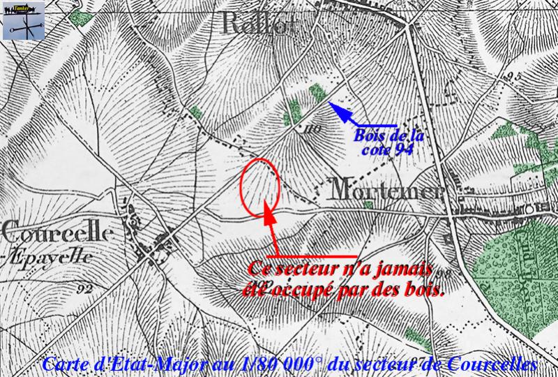

Pour tenter de faire la lumière sur cet affaire il est bon de se pencher sur les cartes d'état-major de l'époque et par chance,
il existe aussi des photos aériennes, prises en Juillet 1918, qui couvrent le secteur dans lequel le char s'est mis en panne.
La carte qui suit montre la zone dans laquelle le char se serait renversé.
Il existe trois cartes qui donne une bonne vue de la végétation du secteur.
la carte d'Etat-Major au 1/80 000°,
la carte d'Etat-Major au 1/40 000°,
les plans directeurs au 1/20 000° de 1918 mis à jour avec les photos aériennes d'époque.
Les relevés les plus anciens sont ceux de la carte au 1/40000° avec un bois qui était alors très étendu.
Ces trois cartes sont cohérentes et montrent bien qu'il n'existait pas de bois entre la Cote 110 et Courcelles-Epayelles.
Par ailleurs, les photos aériennes confirme aussi que cette zone ne comportait aucun bois.
Les photos prises récemment sur place montrent que le char ne pouvait pas être, en avant de la cote 110, face à Courcelles-Epayelles. Il aurait été vu des troupe Françaises (y compris depuis Méry) et l'artillerie française n'aurait pas laisser les Allemands dépanner ce char.

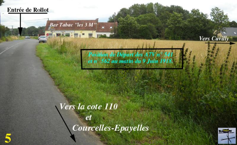

Si d'aventure, vous venez découvrir le secteur, à Rollot, au point de départ de l'attaque de chars du PzAbteilung I,
se trouve un café tabac qui vend une spécialité locale très appréciée . . . . .
