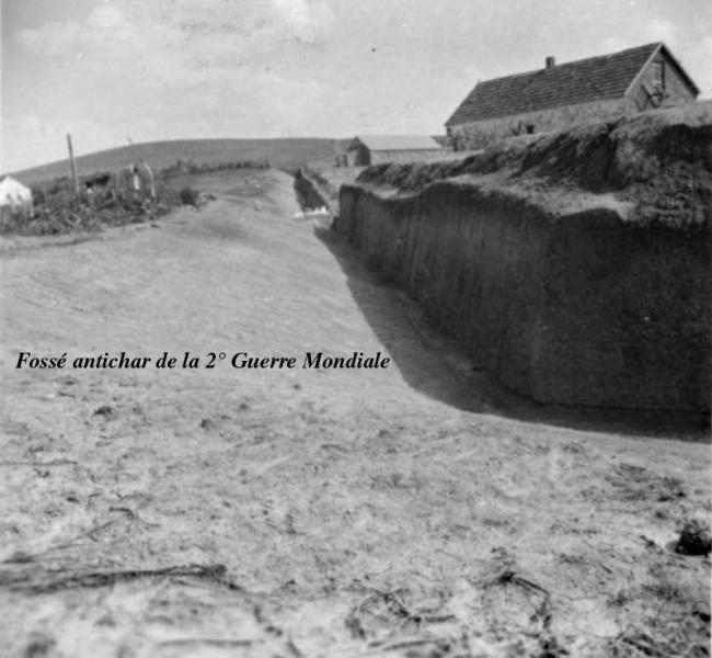

Avec la mise en place de la ligne Hindenburg, tous les aspects de la défense antichar seront finalement développés.
Ces barrages, parfois sur plusieurs kilomètres permettaient de tenter de neutraliser des zonez trop favorables aux chars
Toutes ces techniques seront améliorées et largement utilisées pendant la seconde guerre mondiale.
(Un sujet du orum sur Senonnes a déjà abordonné le problème des obstacles antichar)
Tous ces obstacles sont, si nécessaire, aussi couverts par les barrages d'artillerie, et ils sont systèmatiques complétés par des mines antichar.

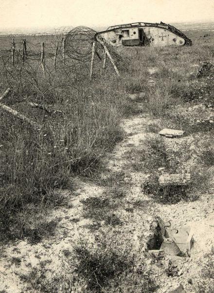

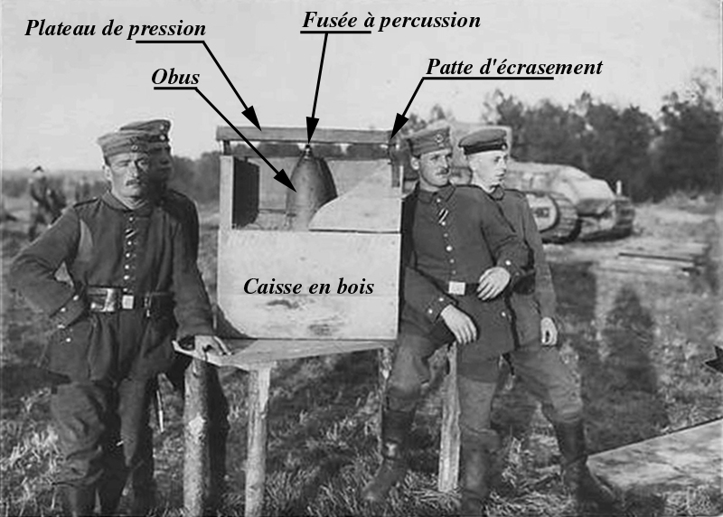

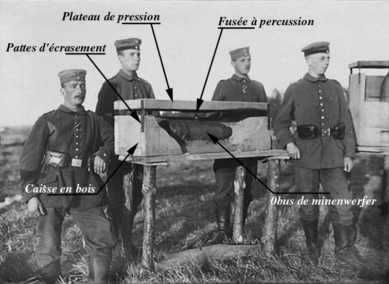

Le point important développé en 1918 et celui de la mine antichar. Ces mines sont, bien sur, associées aux obstacles fixes déjà évoqués.
Les Allemands ont développé deux type de mines :
- Les mines à enfouir pour constituer des bouchons de mines sur des points de passage obligés ou pour constituer des lignes complètes de défense.
- Les mines "portables" utilisés par les fantassin chargés d'attaquer les chars à courte distance.
Le premier type de mine, est déclanché par le passage du char et le deuxième type est déclanché par le combattant qui la place :

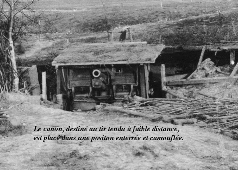

Comme pour les canons de 77 mm déployés comme arme antichar, les canons de 37 mm allemands, placés en premières lignes
ne se dévoilaient que lors des attaques chars de leur secteur.

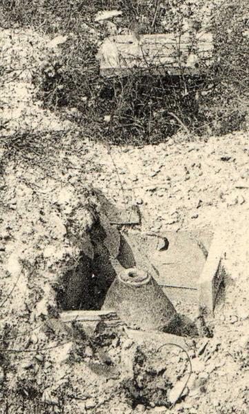

En fin de guerre, les Allemands avaient commencé à sortir de la logique mines antichar à base d'obus. Les alliés saisir de nouveau type de mines qui auraient probablement permis de réaliser des champs de mines plus performants.
Les mines en caisse de bois étaient difficiles à camoufler et les photos aériennes, prises avant les combats pour les unités de chars, permettaient d'éviter pas mal de pièges.

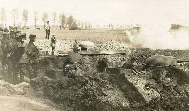

En complément, voici une photographie de deux tourelles de 5-cm K.i.P.L utilisées comme arme anti-char.Au dos de cette photographie figure la légende manuscrite suivante: "Schiessübung mit Tankabwehrkanonen-juni 1917":
Exercice anti-char avec tourelles cuirassées de 5-cm K.i.P.L en juin 1917.

Voila un éclaircissement très intéressant sur la Valenciennes Mienenwerfer Schule Tank Granate 1918 dont j'avais posté une des photos pour identifier le blindé (un Whippet qui servirait aux essais donc, ce qui n'était pas précisé dans la légende des photos en vente sur le net - avec la #08 et la #09. Pas de preuve non plus pour "Valenciennes" ;) )
On avait signalé aussi le Minenwerfer léger n/A

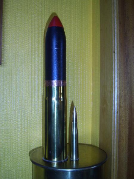

Pour les archives,
Cordialement, FrancoisImageImage
Les munitions montrées sont inert.

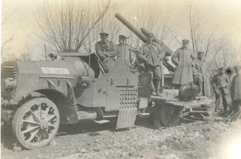

En cas de rupture du front, la meilleure défense anti-char est constituée par les canons de Flak montés sur véhicules qui peuvent changer rapidement de position, attendre les chars sur des points de passage obligé, tendre de véritables embuscades, etc...
Voici une reconstitution "héroïque" de l'action d'un de ces véhicules à Cambrai, vue par un artiste de la revue "Illustrirten Zeitung" et la photographie d'un Krupp-Daimler "leichte Kraftwagenflak" dont le canon de 7,7-cm L/27 tire un obus pouvant détruire tous les chars alliés en service en 1917-18.
Une auto-canon de Flak Krupp-Daimler en action à Cambrai en 1917.
"Leichte Kraftwagenflak" Krupp-Daimler avec canon de 7,7-cm L/27.

Bonjour à tous, bonjour Ferraille
Le projectile de 77 n'est il pas de semi- rupture? C'est a dire à fusée d'ogive renforcée d'une coiffe destiner à le rendre perforant?
Sait on si les obus de MineWerfer équipé de la fusée T.M.Z.A ont eu le temps d'être mis en service avant l'armistice?
Cyril
Ferraille
Messages : 373
Inscription : ven. nov. 20, 2009 1:00 am
Re: Antichar - Réponse allemande 14-18 aux chars français et britanniques
Message par Ferraille »
Bonjour Cyril,
J'ai pas connaisance d'un projectil avec fusée d'ogive renforcé pour le rendre perforant.
Le projectil montré à une faux ogive en acier massive trempé,comme un marteau pour traverser le blindage du char,la fusée avec retard fait le reste.
J'ai jamais vu des projectils Minenwerfer avec une fusée T.M.Z.A, ça existe ??
Crdlmnt,Francois
Ferraille
P. CASANOVA
Messages : 473
Inscription : jeu. oct. 06, 2005 2:00 am
Message par P. CASANOVA »
Pour les interèssés,l'obus de rupture avec ogive en acier trempé et fusée interieure,pour canon de 7,7-cm anti char.
Il s'agit de l'obus de semi-rupture K. Gr. 15 m. P. ( Kanonengranate 1915 mit panzerkopf)
Cet obus était muni d'une fusée détonateur percutante interne retardée de type Aufschlagzünder m.V et d'une ogive en acier trempé.
Pascal
