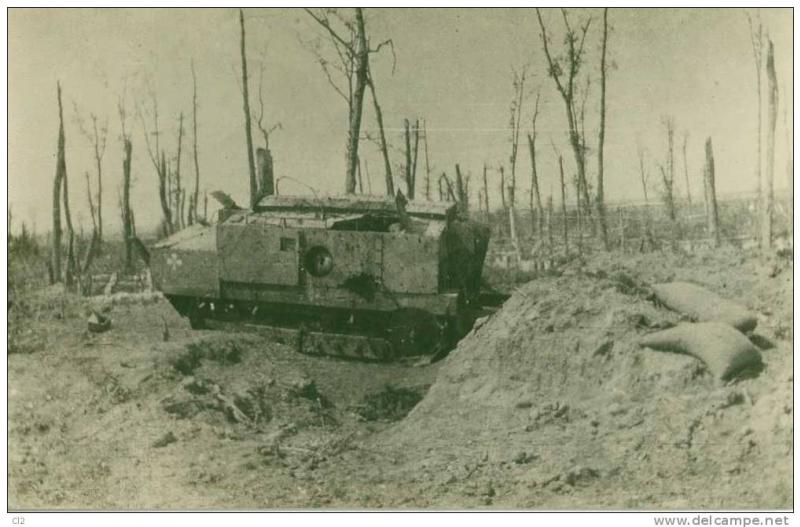

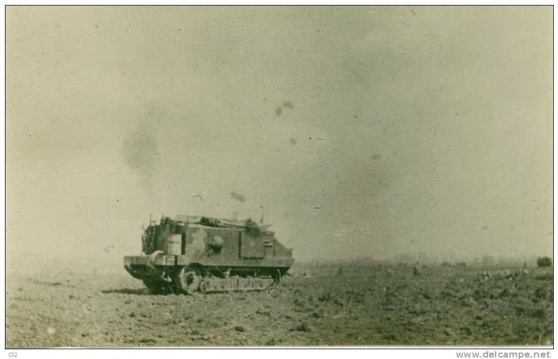

Deux photos de Schneider M1 du Groupement Bossut sur Delcampe
La première montre un Schneider du Groupe AS 9. Il s'agit d'un char de la 3° Batterie et, peut-être, le char du commandant de Batterie.
Il y a un fanion à l'avant droit qui pourrait être celui de la Batterie.
La seconde carte postale montre un autre Schneider M1 détruit.
Ce deuxième char est celui, photographié en couleur en fin de guerre, dont la photo se trouve sur le site des chars français d'Antoine Misner.
Il s'agit d'un char du Groupe AS 2, identifiable par le rond au centre de l'AS de trèfle.
Si sur la photo couleur le char est en partie enfoui et plus abimé (la photo est plus tardive), plusieurs détails montrent bien qu'il s'agit du même char :
- As de trèfle,
- Traces de camouflage identiques sur le côté du char,
- éclatement avant droit du glacis,
- Trou dans le toit à l'arrière gauche
Les 4 chars de la 3° Batterie de l'AS 2 (trèfle pour ce Groupe de Schneider) sont bien identifés. Trois de ces chars ont été mis hors de combat, et leurs photos sont sans équivoque.
Il ne s'agit pas du char de la photo de Delcampe, et le 4° char de la 3° Batterie de l'AS2 n'a pas été détruit.
En panne au début de l'action il a été récupéré. Il s'agit du char de l'Adjudant Bossut et du MdL Deloche.
Le char détruit que montre les photos de Delcampe et d'Antoine Misner) n'est donc pas un des chars de la 3° Batterie de l'AS 2.
Il s'agit très certainement du char du Sous-Lieutenant Porte, à l'arrière duquel le Chef d'Escadron Bossut a été tué.
Le lieu est conforme aux récits ; le char est le long d'un bois.

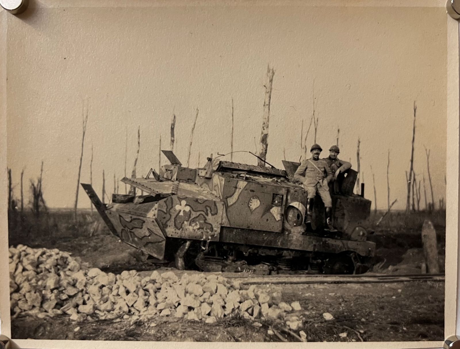

Je me permet de rajouter ma pierre a l'édifice (et de déterrer le fil) avec cette photo récemment rentrée dans ma collection qui confirme la localisation comme étant les Bords de la Miette. Le numéro indiqué sur le train est 186, le camouflage latéral est par ailleurs extrêmement caractéristique et bien plus visible que sur les autres photos.

Le numéro 186, peint sur le chariot de galets de roulement avant gauche, est celui du 186 ième ensemble de 4 chariots, livré à l'usine SOMUA de Saint Ouen et non le numéro de ce char.
Sur la chaîne de montage, les ruptures et retards de livraison de pièces, provoquaient des mises en attente de chars en cours de montage et ces chariots n'étaient pas nécessairement montés sur le char correspondant au numéro réel du char.
Ce Schneider M1 qui servait de char de commandement au Cdt Bossut est bien le n° 61178.
L'autre intérêt de cette photo est la voie étroite allemande passant devant le char, et longeant la Miette, voie que le Cdt. Bossut fit prendre aux chars des Groupes AS 2, 5 et 6, pour éviter le bourbier de la tranchée du Ruisseau, dans laquelle 6 Schneider se mirent en panne.
Il existe une quinzaine de photos de ce char, dont des photos prises par les allemands à l'été 1918, à l'issue de la percée vers la Marne.
