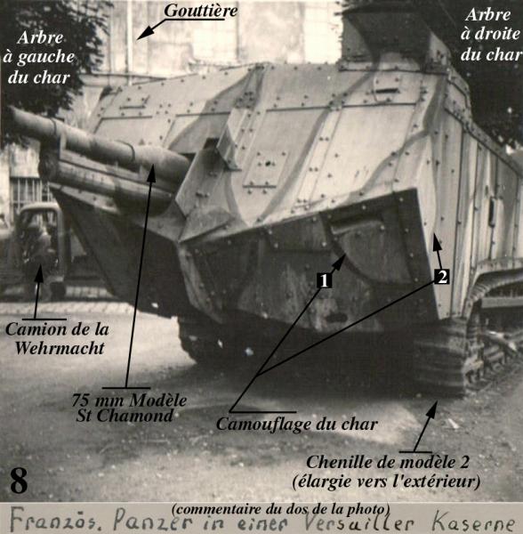

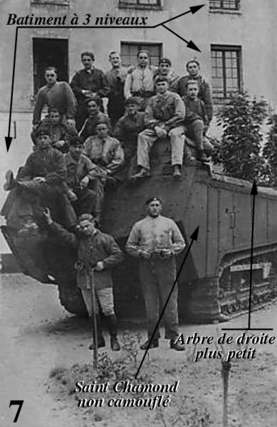

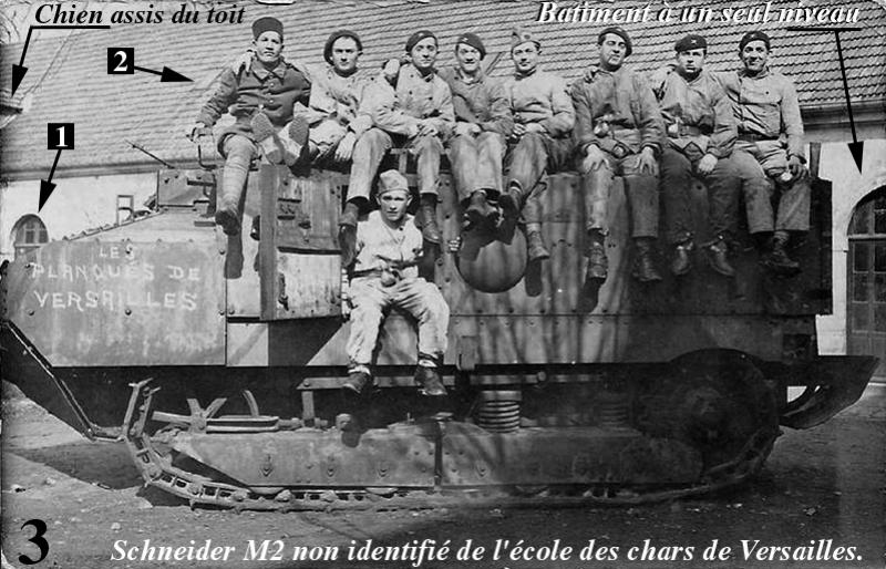

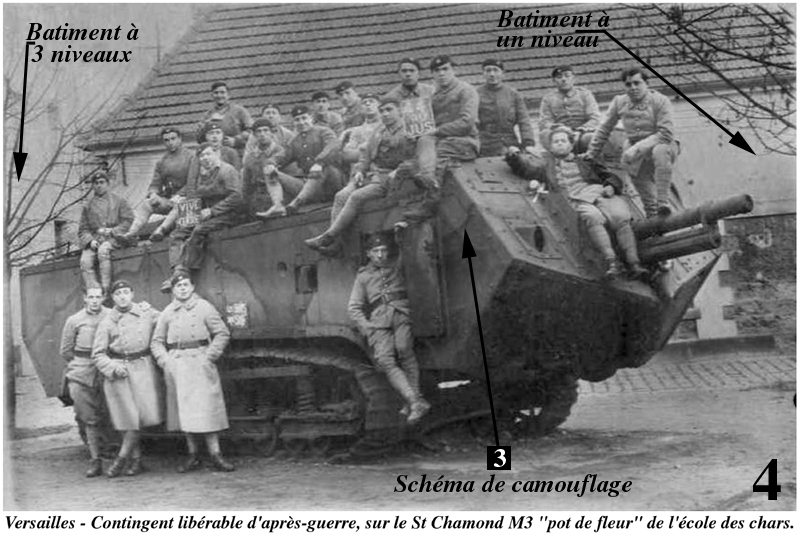

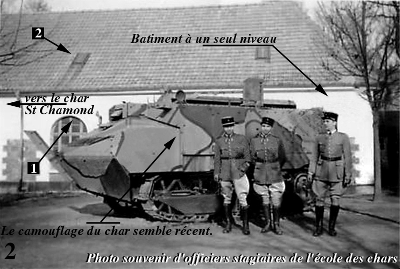

Les photos qui suivent montrent un char Schneider et un char Saint Chamond, placés "en pot de fleurs" dans la cours de cette école.
Visiblement officiers stagiaires et appelés du contingent de l'école aveaint pour habitude de s'y faire phoyographier.
Si la date de leur mise en place n'est pas connue, il reste probable qu'ils aient été mis là dès 1919 ou 1920.
En 1940, les Allemands, comme ils le feront pour tous les chars Mark laissés dans de nombreux villages du secteur britanniques, évacueront ces deux chars en Allemagne.
Leur sort n'est pas connu, et il ne semble pas en exister de photos de leur vie Outre-Rhin.

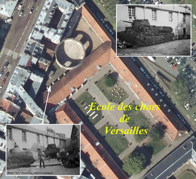

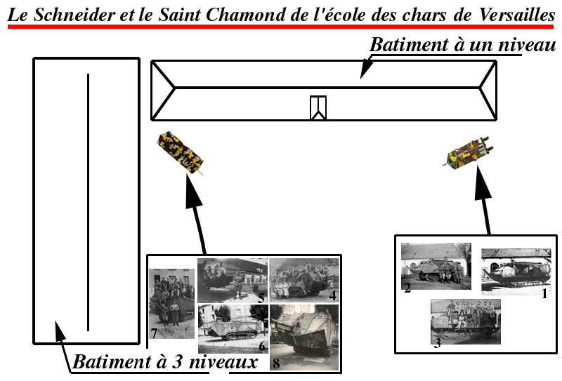

Ce plan permet de voir que les deux chars sont le long de deux batiments placés perpendiculairement.
Il est surprenant que durant ces 20 ans à Versailles, ces deux chars n'aient pas été plus photographiés.
Il était visiblement possible de rentrer à l'intérieur et donc de faire autre chose que des photos posées devant ou sur le char.
Il reste donc à espérer que d'autres photos plus précises de ces deux chars ont été faites et qu'elles referont surface un jour.

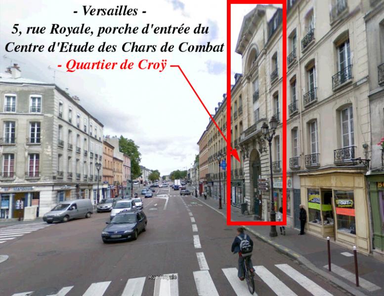

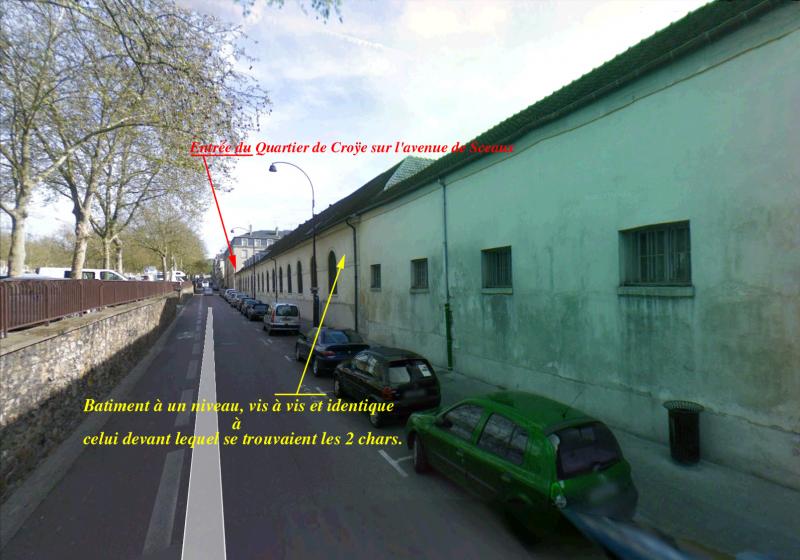

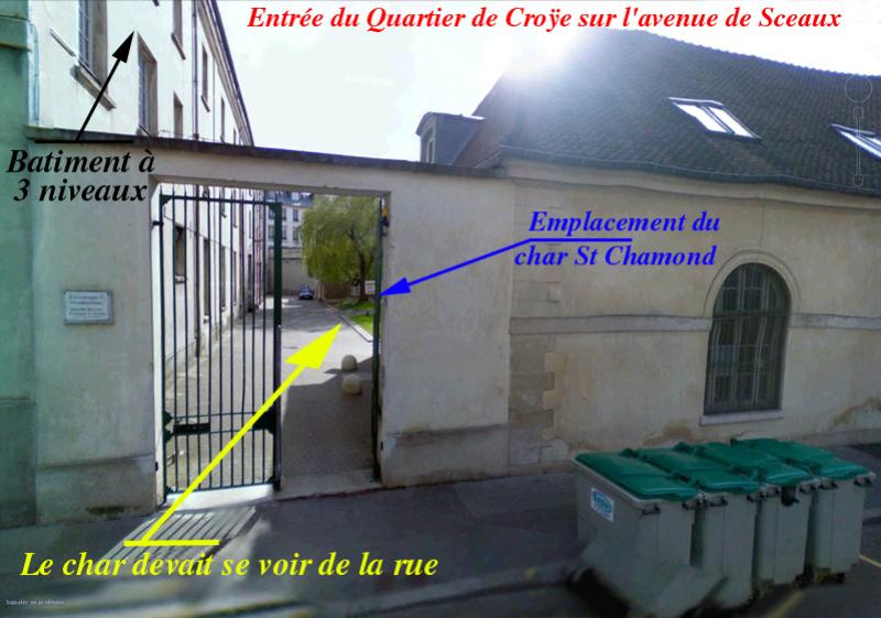

Voici le quartier de cavalerie, dans lequel ont été conservés pendant plus de 20 ans ces deux exemplaires de chars français.
Il s'agit du Quartier de Croÿ, situé à Versailles, entre l'Avenue de Sceaux et la rue Royale.
construit au XVIII°, il fut de 1893 à 1919, le casernenement du 27° Régiment de Dragons.
Ce Régiment dissous, c'est le Centre d'Etude des Chars de Combat qui s'y installa jusqu'en 1940.
C'est donc plus de 2O ans de promotions d'officiers des chars qui franchissant les portes de cette école, cotoyèrent ces deux chars.
Dans "Quatre officiers, une famille" Jean de la Roche, fait une description de l'arrivée dans cette cours (Page 74 - Editions Cheminements - 2004)
"Passé le proche d'entré, on arrivait dans la cour d'honneur très ombragée où finissait de rouiller un vieux char Saint-Chamond habité par la pie "Margot".
Avec un peu de chance, on pouvait apercevoir le "petit père Chaubez", le général commandant l'école, rescapé de la fameuse attaque de Berry-au- Bac de 1917, donnant quelques graines au volatil"
"Le petit père Chaubez" - Il s'agissait du Cdt Chaubès qui commandait le Groupement de Schneider n° II sur l'attaque de la ferme du Temple.
Le terme "rescapé" n'est pas approprié dans la mesure ou, en application des procédures de l'Artillerie Spéciale, le Cdt Chaubès était à l'Etat-Major de l'unité que son Groupement appuyait, et non avec ses chars en première ligne, comme avait décidé de le faire le Cdt Bossut.
C'est le 503° RAS, en garnison au camp de Satory, qui fournissait les moyens chars permettant aux élèves de l'école de manoeuvrer sur le plateau de Satory.
Il sembler tout de même bien improbable que ces photos aient été les seules faites en 20 ans de présence de ces deux chars dans cette cour. . . . .

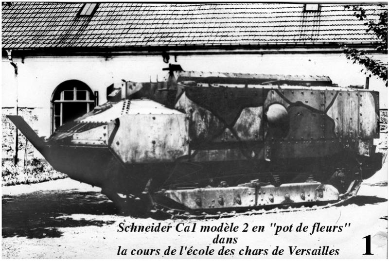

Sur internet, une vente de 70 photos de char (période 1932),
http://cgi.ebay.fr/ws/eBayISAPI.dll?Vie ... 654wt_1177
qui permet de découvrir une nouvelle photo du Schneider M2 "pot de fleur" de l'école des chars de Versailles.

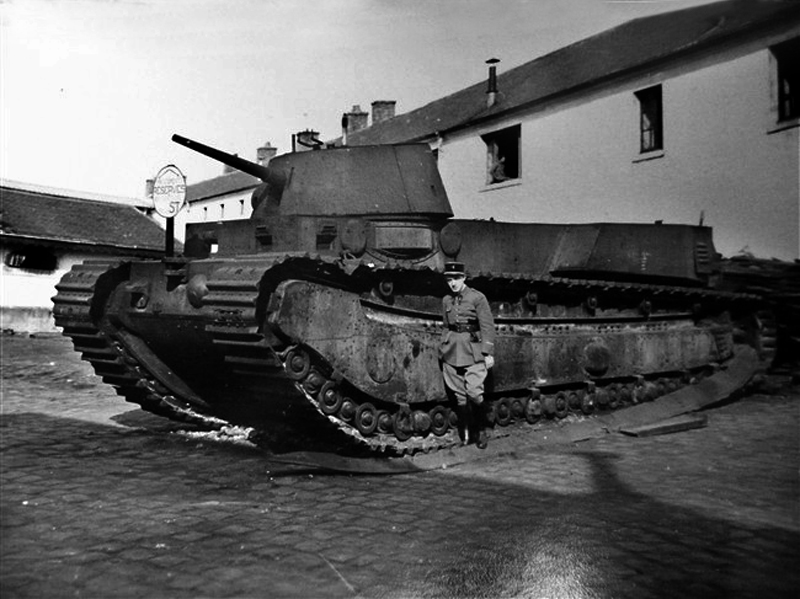

Avec ces deux chars "pot de fleur" de l'école de Versailles, un autre char, aujourd'hui disparu,
a aussi reçu les honneurs des élèves-officiers de l'école.
Il s'agit du prototype du char lourd FCM 1A dont parle l'article de Guy François (GBM n° 98 de fin 2011).
Aux pages 50 et 51 de cette revue, deux photos montrent ce char qui finira sa carrière au 503° RCC.
Le 503° RCC, basé au camp de Satory, était le corps support de l'école des chars de Versailles.
Ce sont ces personnels et matériels qui servaient de soutiens aux officiers stagiaires de l'école.
La présence du FCM 1A dans la garnison était en soit assez logique puisque la Section Technique de l'Armée,
chargée entre autre des expérimentations, était aussi à Satory.
Une fois le programme FCM 2C lancé, ce char n'avait à l'époque, plus que trois carrières possibles :
- être ferraillé,
- Finir comme cible sur un champ de tir,
- être conservé en pot de fleur.
C'est cette troisième solution qui avait été choisie et le char se trouvait donc devant un des batiment du 503° RCC.
Voici deux autres photos, complémentaires de celle de la page 51 du GBM n° 98.
Sur ces deux photos, le char est à la même place. On aperçoit la même cheminée sur le toit.
La cour est pavée. Il ne s'agit donc probablement pas d'une des cours des casernement du 503°, sur le plateau de Satory.
Sur la première photo les protections du train de roulements sont démontées. L'échappement et le tourelleau sont démontés.
Ce char a-t-il été ferraillé avant l'invasion allemande de 1940 ou, comme le Schneider et le St Chamond de l'école de Versailles, aura-t-il
été transporté en Allemagne ?
Il reste à trouver dans quelle partie des casernements du 503° RCC se trouvait ce char.

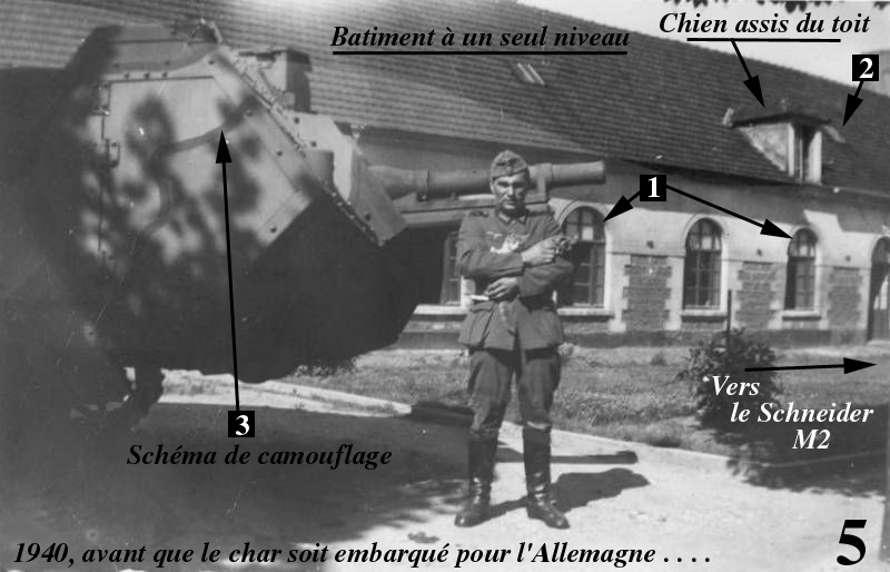

Deux photos postées par "Nox" sur le forum "Les Colleurs de Plastique" permettent de préciser la position du FCM 1A en 1940.
Ces deux photos montrent bien qu'il s'agit de la cour d'accès, à l'école des chars de Versailles, par la porte de la rue Royale.
Comme pour le Schneider et le St Chamond de la cour d'Honneur de l'école, il serait intéressant de trouver des photos allemandes,
montrant l'évacuation de ces chars, voir de leur transport par train en Allemagne . . . .

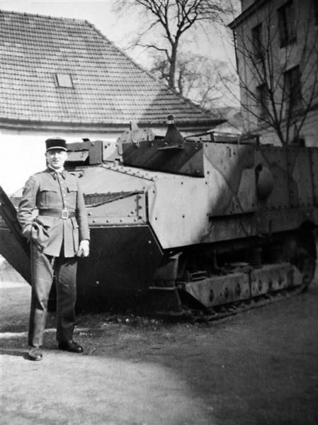

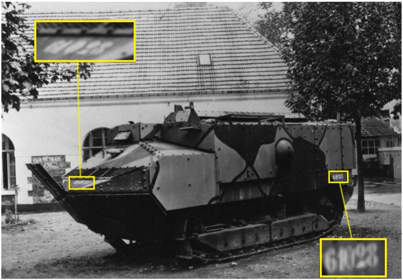

Une nouvelle photo du Schneider M2 de l'école des chars de Versailles, permet d'avancer dans l'identification de ce char.
Le numéro 61028 appartenait, jusqu'au 21 Juin 1918, au Groupe Schneider AS 14.
A cette date, ce char a été déclassé, et l'AS 14 a été engagé dans le secteur Dommiers/Chaudun, le 18 Juillet 1918, avec de nouveaux chars.
Aucun document ne semble permettre de retracer la carrière de ce char depuis sa mise en service.
Vingt-huitième chars Schneider sorti, il du être principalement utilisé à l'instruction aux camps de Marly-le-Roi ou de Cercottes, avant d'être effecté au Groupe AS 14.
Le Groupe AS 14, arrivé avec ces chars à Champlieu le 25 Avril 1917, a été déployé, après l'attaque allemande du 21 Mars 1918, dans le secteur de Margny-sur-Matz, et ce jusqu'à la mi-Juillet 1918.
Comme beaucoup pour d'unité de Schneider et de Saint Chamond, le potentiel des chars en service dans les Groupes a, très largement été entamé dans les exercices de formation de l'infanterie, au combat avec les chars.
De nombreux chars Schneider (et Saint Chamond) ont alors été remplacé début Juillet 1918 par des chars stockés au camp de Cercottes. Ce char Schneider n'a donc, très probablement jamais combattu.
Il est intéressant de noter que le numéro est peint à l'arrière, comme sur les chars pas encore équipé de crochets de poutre.
Cette place, pour le numéro du char, ne sera plus utilisée, dès les combats d'Avril 1917.
Ce Schneider, probablement stocké après guerre, à l'ERGMB de Gien, a du être repeint avec ses numéros d'origine, et avec un camouflage
avec bandes noirs très marquées qui était proscrit pour les char, dès l'été 1917, par les notes sur le camouflage.
Ce char, parce qu'uniquement utilisé à l'instruction, aurait-il gardé un camouflage initial, uniquement rafraichi par les peintres de l'ERGMB, ou a-t-il été repeint dans ce standard par des personnels peu au fait des camouflages utilisés en 1918 sur ces chars ?
Les autres photos de ce Schneider à Versailles (en particulier celles 1940) permettent de penser qu'il n'a plus été repeint après sa mise en place dans la cour de l'école . . . .
Il manque toujours des photos prises par les élèves à l'intérieur du char . . . . .
Bonne recherche - Michel

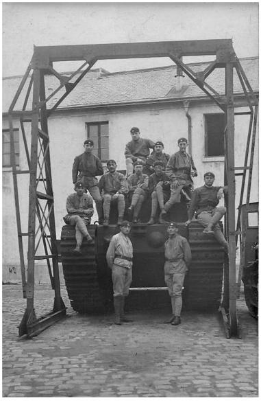

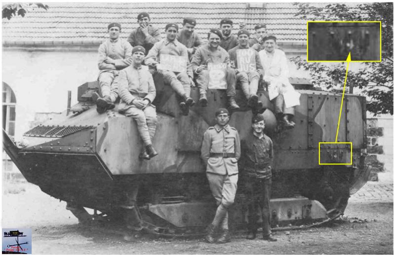

Toujours pas de photos de l'intérieur du char, et un nouveau groupe de conscrits sur le char.
A l'arrière, le numéro éffacé du char semble contenir un 4, ce qui irait à l'encontre de l'hypothèse évoquée plus haut . . .
A suivre - Michel

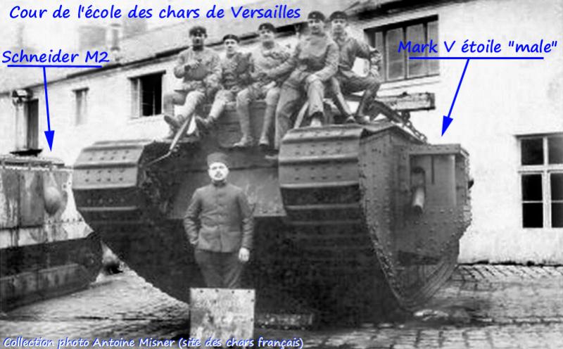

Sur le site d'Antoine Misner, une nouvelle photo, prise dans la cour de l'école
des chars de Versailles, montre qu'un char Mark V étoile "male" y a aussi séjourné.
S'agit-il d'un char présent avant 1930, pour servir à l'instruction des cadres en formation,
ou d'un char placée, après 1930, en "pot de fleur", lorsque ce char a été retiré du service ?
D'autres photos permettront, peut-être, de répondre à cette question et surtout, d'identifier
le numéro de ce char. . . . .
Avec les photos Allemandes de 1940, il ne semble pas que ce char était alors encore en place
dans les cours de l'école.
