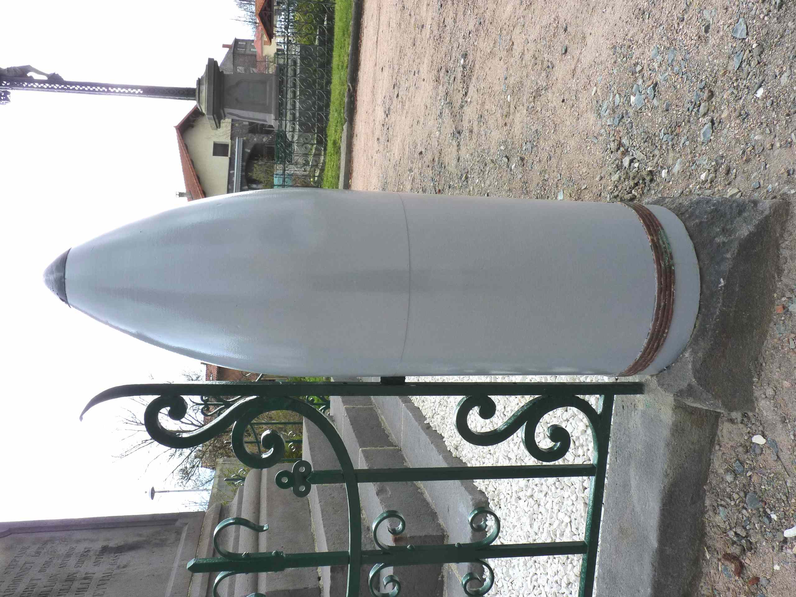

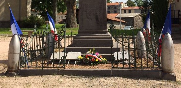

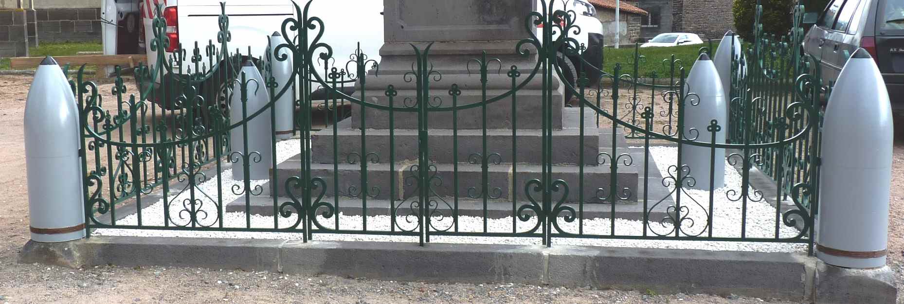

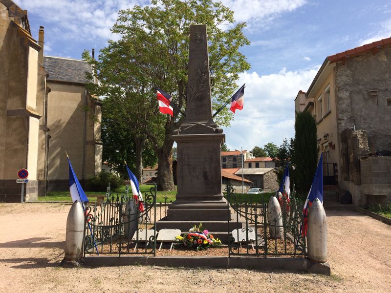

Notre monument aux morts de 1921, à LUSSAT Puy de Dôme, est entouré de 6 gros obus.
Je voudrais savoir quels types de canons tiraient ces OBUS et où ils étaient utilisés.
Diamètre 280 mm hauteur 920 mm munis à leur base d'une bague en cuivre.
Merci d'avance Cordialement
Emmanuel

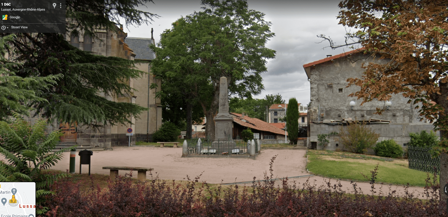

Bonjour ALVF et tou.te.s,
Je suppose qu'il s'agit de ce monument aux morts :

en effet j'ai du faire une fausse manipulation pour les joindre!
Emmanuel
C'est bien ce monument
Obus diam280 long920.JPG (382.47 Kio) Consulté 1839 fois
Monument aux Morts Lussat 63.JPG (144.69 Kio) Consulté 1839 fois

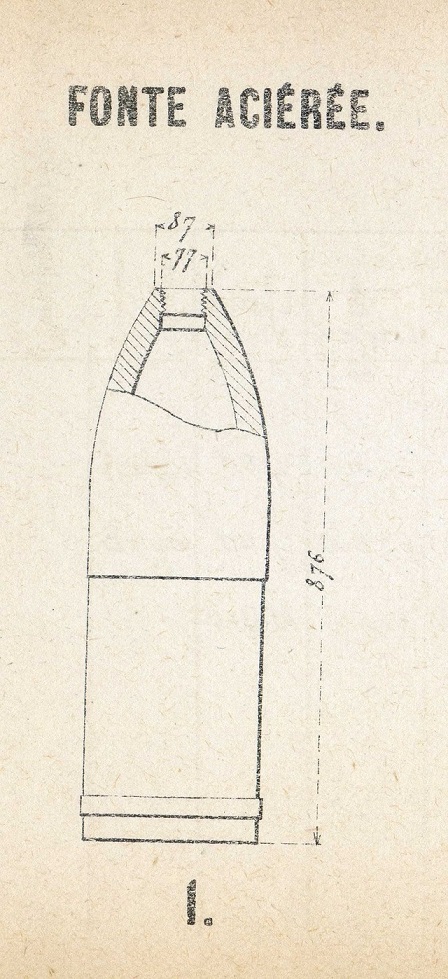

Messages : 7271
Re: Type d'obus sur un monument aux morts
Au vu des dimensions, il semble que cet obus soit du type suivant:
-obus explosif de 280 mm en Fonte Aciérée (FA) modèle 1915 de 205 kg, charge 36,300 kg d'explosif.
-obus employé dans le Mortier de 280 mm TR Schneider modèle 1914.
La hauteur de l'obus est de 876 mm, prise au ras de l'oeil de l'obus. Je suppose que votre mesure inclut la fausse fusée fermant l'oeil de l'obus ce qui doit expliquer la différence de 44 mm.
280 TR FA modèle 1915.jpg (192.16 Kio) Consulté 1869 fois

En effet j'ai pris la hauteur totale.
Merci pour vos explications et le dessin .

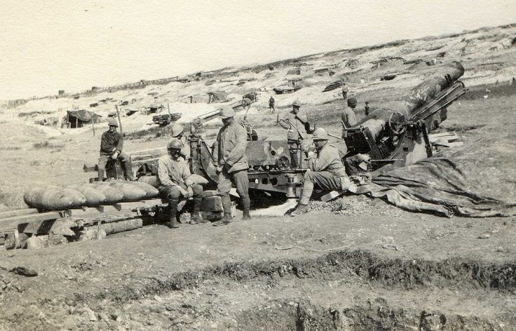

Messages : 7271
Voici une belle photographie d'un mortier de 280 TR Schneider modèle 1914 sur le front. Des obus explosifs sont prêts pour le chargement, le matériel a reçu une peinture de camouflage:
Mortier de 280 TR Schneider modèle 1914.jpg (204.44 Kio) Consulté 1745 fois
Ce mortier, initialement étudié pour la Russie, a été adopté par la France en 1913 et a été construit pour équiper les Armées russe et française.
Pour en savoir plus, voir mon article de la Revue "GBM" paru dans le numéro 97 daté de janvier 2011.
