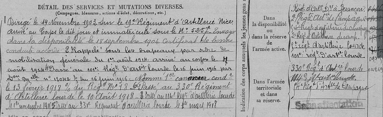

Je travaille sue le canonnier Edmond QUINET, (matricule 399 classe 1902 Lyon-Sud)
Après un séjour au 54ème RAC, le 1er novembre 1915, il passe au 114ème RAL, puis le 16 juin 1916 au 10ème groupe du 101ème RAL. Le 1er mars 18, il vient au 3ème groupe du 331ème RAL et le 10 août 18, il vient au 1er groupe du 330ème RAL.
J'ai suivi les conseils de Guy François pour trouver le parcours à partir du 16 juin 1916 et ça colle. Mais je ne trouve rien sur le 114ème RAL le 1er novembre 1915 dont la création serait de mai 1916.
Bien entendu, la fiche matricule n'indique aucun n° de batterie et la famille n'a plus le livret militaire.

sail1418 a écrit : lun. janv. 18, 2021 2:40 pm la famille n'a plus le livret militaire.
Une recherche avec seulement un extrait incomplet de F.M pour déterminer avec précision un groupe ne peut être résolue avec la précision demandée.
La famille possède t'elle des photos ? lettres ? citations, médailles?

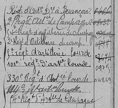

QUINET parcours.PNG (175.39 Kio) Consulté 1504 fois
il était donc au 5e RAL à la mobilisation. Je n'ai pas étudié ce RAL
cependant pour moi, Il ne pouvait être que dans l'un des 4 premiers groupes.

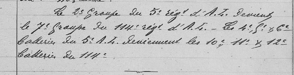

j'ai tenté le JMO du IIe Groupe 5e RAL et je me suis rendu à la fin :
IIe groupe 5e RAL.PNG (99.76 Kio) Consulté 1504 fois
Malheureusement, le JMO du VII groupe du 114e RAL pour novembre 1915 semble difficile à trouver (enfin pour moi)
édition :
en fait, à la mobilisation , il a dû être affecté au Ier groupe du 5e RAL, car venant du 2e RAC (IVe Groupe)
seulement, les restes du Ier groupe du 5e RAL fusionnent avec le IIe groupe du 5eRAL, le 4 avril 1915

Merci de votre réponse.
Les affectations de mon soldat au début de la guerre ne concordent pas: voir le descriptif de gauche (mon image) sur la fiche matricule et le récapitulatif à droite (votre image)
Pour sa petite-fille, elle ne savait même pas que son GP avait fait la guerre car il n'en a jamais parlé. Elle n'a aucun document, ni photo. La fiche matricule est le seul document sur lequel je peux travailler. C'est un peu un travail à l'aveugle. Mais avec les contributeurs du forum, j'espère un miracle.

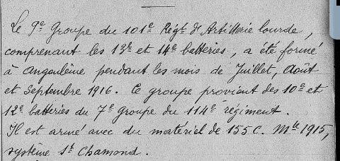

puis le VIIe Groupe du 114e RAL devient le IXe Groupe du 101e RAL
IX groupe 101e RAL.PNG (138.05 Kio) Consulté 1490 fois
j'ai suivi la piste d'un officier déjà étudié sur ce forum :
viewtopic.php?f=12&t=21662&p=174485&hil ... AL#p174485
Modérateur technique

sail1418 a écrit : lun. janv. 18, 2021 4:26 pm Merci de votre réponse.
je ne comprend pas votre phrase, les 2 images proviennent bien de la même F.M...

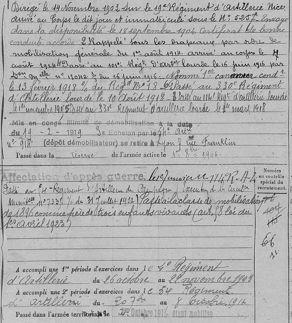

FM quinet.PNG (582.14 Kio) Consulté 1488 fois
https://archives.rhone.fr/ark:/28729/ft ... c992f57cb6
vue 577

Si je ré écris le parcours en ne tenant compte que du tableau de droite:
1 août 14: ?, bien qu'ayant fait sa 2ème période au 54ème RAC en 11
1er novembre 15: 114ème RAL
16 juin 16: 101ème RAL
1er mars 18 : 331ème RAL (le 3ème gp est issu du 10ème gp du 110ème)
10 août 18 : le 3ème gp du 331ème devient le 1er gp du 330ème RAL
19 février 19 : démobilisé par le 54ème RAC
Ca peut coller mais: si on y ajoute la liste des régiments dans le récapitulatif de droite:
2ème RAC?? 5ème RAL??
Merci de votre aide.

j'entrevois le parcours suivant :
1. vers 8 octobre 1911 : 54e RAC
puis (re)versé au 2e RAC, sans doute le IVe groupe, sur matériel 155 C.T.R
2. Mobilisé le 1 août 1914
versé le 04 août 1914 au 5e RAL (hypothèse perso : peut être déja pour compléter les effectifs au IIe groupe du 5e RAL) ou versé directement au 5e RAL???
3. passé au 114e RAL , le 1er novembre 1915
4. passé au 101e RAL, le 16 juin 1916 par décision ministérielle du 16 juin 1916
nommé 1er cannonier le 13 février 1918,
cité à l'ordre du régiment n°18
5. passé au 331e RAL, le 01 mars 1918
6. passé au 330e RAL, le 10 août 1918

Voici les organisations successives compliquées du Groupe qui vous intéresse:
-Août 1914 au 31 octobre 1915: IIe Groupe du 5e R.A.L (4e, 5e et 6e bies): 155 CTR modèle 1904 Rimailho.
-1er novembre 1915 au 30 mars 1916: VIIe Groupe du 114e R.A.L (10e, 11e et 12e bies): 155 CTR modèle 1904.
-1er avril 1916 au 28 février 1918: IXe Groupe du 101e R.A.L (13e, 14e bies puis 15e bie en 1917): 155 C modèle 1915 Saint-Chamond à partir de l'automne 1916.
-1er mars 1918 au 09 août 1918: IIe Groupe du 331e R.A.L (4e, 5e et 6e bies): 155 C Saint-Chamond.
-10 août 1918 à fin de la guerre: Ier Groupe du 330e R.A.L (1ère, 2e et 3e bies): 155 C Saint-Chamond.
