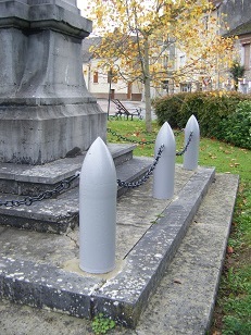

Je passe depuis des années devant le monument aux morts de Trélou sur Marne dans l'Aisne.
Le monument aux mort est orné de 6 obus perforants de gros calibre dont voici une photo.
obus 200mm.jpg (53.61 Kio) Consulté 2698 fois
Les obus font 760mm de longueur visible. La partie ogivale fait 300mm et le bourrelet juste en dessous mesure environ 100mm. Le calibre à l'air d'être de 200mm.
Quel obus est-ce ? pour quel canon ?
merci aux spécialistes,
Jean-Luc

Cet obus, s'il fait 194 mm de diamètre, ressemble beaucoup à l'obus P ogivé, en acier, mle 1898-1910.
Il est tiré dans le canon de 19 cm mle 1870-93. A l'origine, il s'agit d'un canon de côte d'origine Marine, monté en 1915 sur affût ALVF Schneider permettant le tir tous-azimuts.
Ce n'est pas un obus de perforation mais un obus P (P pour Perruchon, nom de l'inventeur, futur général Perruchon), le projectile est conçu pour avoir une trajectoire sous-marine à l'impact sur l'eau afin d'exploser sous la ceinture cuirassée des grands navires de combat. Pour ce faire, c'est un obus à grande capacité d'explosif (charge 18 kg d'explosif).
L'obus est efficace sur terre pour la destruction des ouvrages de fortification passagère.
Longueur de l'obus: 784 mm dont 24 mm sous la ceinture. Sur le monument, l'obus semble noyé dans le ciment sous la ceinture, ce qui semble conforme aux dimensions de l'obus précité.

Bonjour Guy,
je pensais que les obus P Perruchon avaient tous ta tête tronquée, apparemment non ! J'en apprends toujours un peu plus chaque jour...
Quelle est alors la différence entre les têtes tronquées ou non.
En vous remerciant

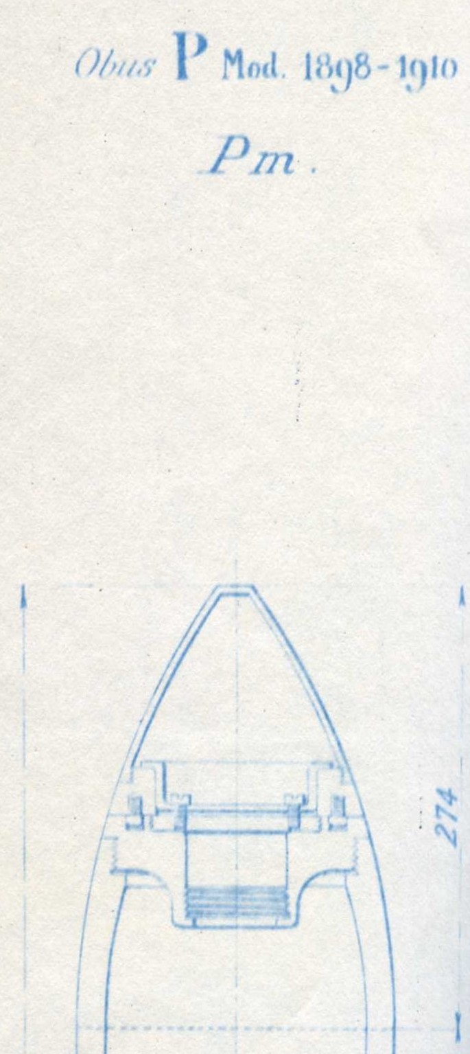

Oui, les obus P ("Perruchon") ont bien une tête tronquée pour permettre la trajectoire sous-marine à l'impact sur l'eau (avec bien sûr une fusée retardée).
Toutefois l'obus P de 19 cm modèle 1898, au tracé de 1902, a été modifié en 1910 par l'ajout d'une ogive.
Les projectiles utilisés par l'artillerie sont très variés, ainsi à usage du seul canon de 19 cm modèle 1870-93 de l'ALVF, on compte pas moins de 19 obus employés pendant la Grande Guerre, certains il est vrai à titre d'essai.
Voici la coupe de l'obus P modèle 1898-1910 de 19 cm où vous retrouverez bien, sous l'ogive, la tête tronquée (avec une gaîne de 63mm):
