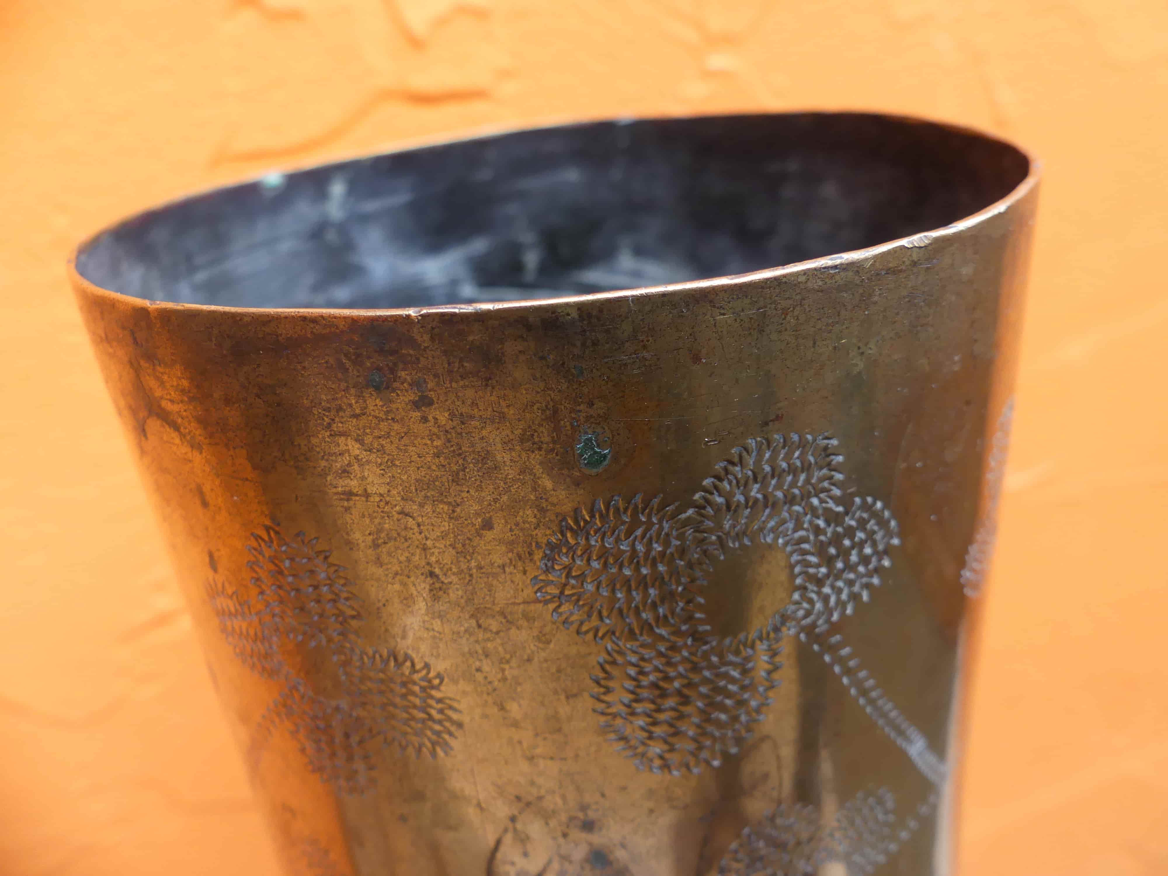

Je viens d' acheter une douille allemande de 105 .Un marquage me pose une interrogation "Kartn ".

Bonjour à vous ,
Merci de vos commentaires . Pour vous aider dans vos constatations , deux vues de la douille en question.
Les dimenssions de cette dernière : hauteur 502 mm , diamètre 106 mm .
Bonne journée

Bonjour Filderguer,
Désolé, sur une douille gravée et peut-être bricolée, il m'est impossible d'y distinguer le "col" que je décris sur des douilles dans leur "jus".
Jean-Luc
