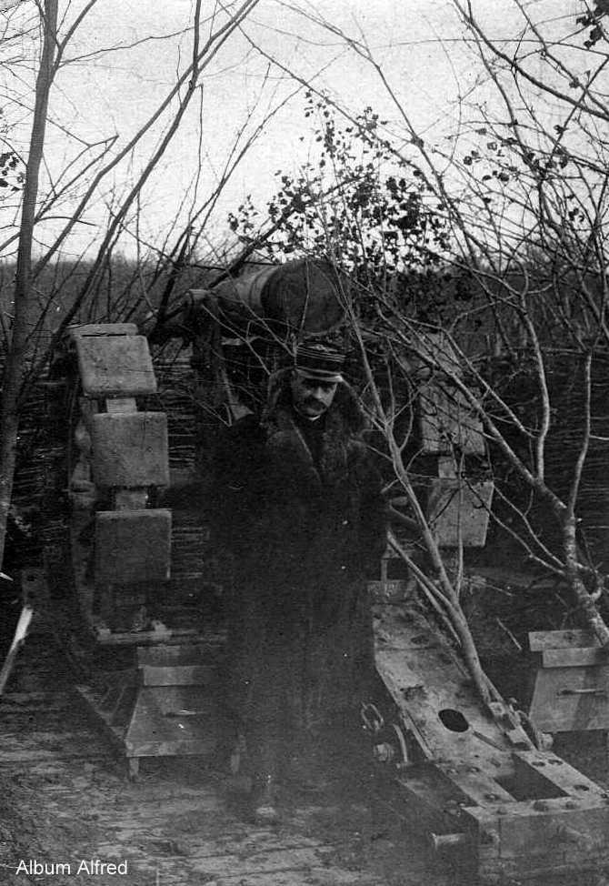

Pourriez vous faire parler cette photo et confirmer ce que j’ai pu comprendre en parcourant des informations sur votre site:
C’est un capitaine d’artillerie, mais le canon je ne sais s’il est de 120 de Long ou 155, voir autre.
Cela me permettra de dater cette période, sachant que mon grand père a appartenu:
au 110è Régiment d’artillerie Lourde du 1er novembre 1915 au 1er mars 1918.
au 111è R.A.L. du 1er mars 1918 au 1er août 1918
au 412è R.A.L. du 1er août 1918 à la victoire.
Je ne désespère pas de trouver le nom de cette officier pour lequel, d'après les différentes photos de l'album de mon grand père, je devine un respect réciproque.

Pour ma part, je dirais que le canon est un 120mm L modèle 1878 plutôt qu'un 155 du même modèle.

en attendant, que les intervenants spécialisés interviennent sur :
décodage de la photo du capitaine d'artillerie
le contexte de la photographie
et le décodage du canon,
par ma part, dans la mesure du possible, et concernant les officiers artillerie, le sujet est très peu traité, donc il n'y a peu de données accessible sur internet.
en plus les R.A.L sont divisés en groupe, il faut déterminer les groupes dans lequel est passé votre grand père.

et la réponse de Guy François (alias ALVF) : "Le 4e Groupe du 110e R.A.L est composé des 24e et 25e batteries, il a été formé le 1er novembre 1915 par simple transformation du 6e Groupe du 20e R.A.C (47e et 48e batteries) dont il est question au début de ce sujet."
il se dessine le parcours des batteries, groupes et régiment d'artillerie de votre G.P

Pourquoi ne pas regrouper toutes ces demandes éparses en un seul sujet, les réponses seraient plus claires!
Concernant la logique de l'organisation des diverses unités citées, il faut rechercher dans les stricts créneaux de dates suivantes sous peine de faire les contresens les plus absolus tant les réorganisations successives de l'artillerie lourde ont été complexes:
-de fin 1914 au 3 juin 1915: diverses batteries de 120 L des 3e, 6e et 10e R.A.P des Groupes d'Amance et Champenoux.
-du 4 juin 1915 au 1/11/1915: 6e Groupe lourd du 20e R.A.C (47e et 48e batteries) de 120 L modèle 1878.
-du 1/11/1915 au 1/1/1918: 4e groupe du 110e R.A.L (24e, 25e et 26e batteries): 120 L modèle 1878.
-du 1/1/1918 au 1/3/1918: 13e groupe du 110e R.A.L (41e, 42e et 43e batteries: 155 L modèle 1917.
-du 1/3/1918 au 1/8:1918: 3e groupe du 111e R.A.L (7e, 8e et 9e batteries): 155 L modèle 1917.
-du 1/8/1918 à fin 1918: 1er groupe du 412e R.A.L (1e, 2e et 3e batteries): 155 L modèle 1917.
Il y a une suite logique dans tout ceci et vous retrouverez les noms des mêmes officiers pendant toute cette période dans les JMO conservés. Les photographies des matériels peuvent être datées dans ces créneaux de dates en fonction des matériels illustrés.
