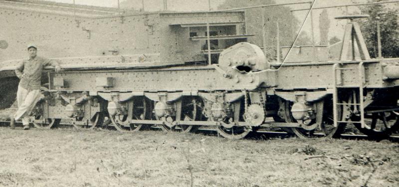

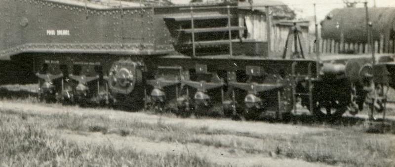

Pour bien reconnaître les deux variantes de boggies à 6 essieux équipant les six affûts à glissement Schneider de 305 modèle 1893-96, je publie des photographies montrant les différences:
-les boggies à 6 essieux des deux affûts P 3051 et P 3052 sont réalisés à partir de boggies de 5 essieux (du type équipant les matériels de 32 et 274 glissement) en remplaçant un essieu par un petit boggie annexe de 2 essieux pour constituer un boggie de 6 essieux:
-les boggies à 6 essieux du type étudié pour les matériels lourds de 305 et 340 glissement, on voit ici un boggie de 6 essieux équipant un affût de 305 modèle 1906-10 mais les 305 modèle 1893-96 sont équipés du même modèle de boggies à partir de la pièce P 3053:
