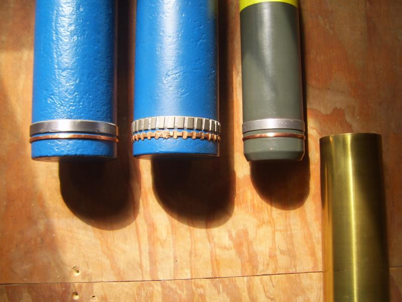

Si joint une photo de ces projectils,comme tu peut voir le 77 n'a plus des reinures,ni la douille.
Les 105, l'un non tiré est un explosif l'autre un schrapnell.
On peut trouver ces ceintures en alliage de zinc sur presque toutes les calibres et pas seulement vers la fin de la guerre.
Crdlmnt, François

Bonjour François,
Merci pour ces photos qui illustrent bien les modèles. J'ai toujours cru que les ceintures de zinc ne se trouvaient que sur les minens.
Je comprends maintenant pourquoi certains morceaux de zinc trouvés sur le terrain ne correspondaient à aucun minen !
J'ai déjà observé des restes de douilles de 77 de fin de guerre en acier, effectivement, je n'avais pas fait attention qu'il n'y a plus de cannelures.
Encore merci à vous deux, :hello:
Régis

Bonjour Régis,
Les ceintures en zinc sur les minen étaient surement pour économiser du cuivre,par contre les ceintures en zinc sur les obus étaient pour
décuivrer la tube du canon.
Je pense que la petite ceinture en cuivre protège et évite que le ceinture en zinc fond par les gazes chaudes.
Crdlmnt,François
