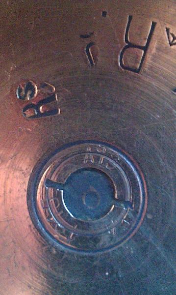

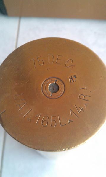

Je voudrais savoir si quelqu'un pouvait m'identifier les marquages présents sur cette obus merci.
kevin

Message par Piper of Loos » lun. avr. 02, 2012 11:30 pm
- 75 DEC: 75 de campagne
- MAJ/MAI: peut-être le fabricant
- 165L: 1385éme lot d'obus
- 14: année de fabrication

Bonjour Kevin,
Il s'agit d'une douille et non pas d'un obus.
MAI - fabricant - société de fabrication de matériel d'artillerie - usine d'Issy lès Moulineaux.
165L - 165ème lot de 1914
R - fournisseur du laiton - Tréfileries et laminoirs du Hâvre - usine de Rugles.
Rs - atelier de vérification - atelier de construction de Rennes (douille vérifiée et rechargée 1 fois.
Le tampon illisible est celui du vérificateur.
Sur le porte-amorce :
Porte-amorce fabriqué par l'atelier de construction de Tarbes.
51ème lot de 1915.
Voir également cahier d'Albi n° 3.
http://pages14-18.mesdiscussions.net/pa ... 6049_1.htm

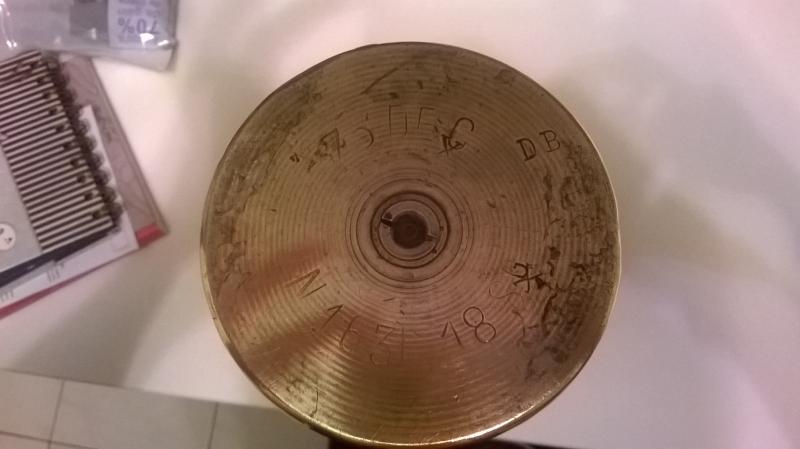

Message par lyloo » dim. août 06, 2017 1:34 pm
Pouvez vous m'aider a décrypter cette douille d'obus, s' il vous plaît ?
Je vous joins la photo.
Merci du temps que vous allez m'accorder .
