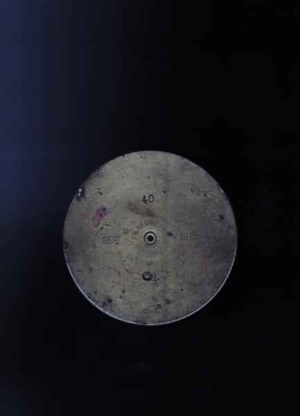

pouriez vous me renseigner au sujet d une douille dont la hauteur fait 90mm
le diametre 110mm
pour la hauteur, a t elle ete recoupee???
le diametre de 110mm est t il correcte ???
ci joint le scan du marquagede de qu el nation??
merci pour vos reponses

Neumeyer etait une fabricant de cartouches pour armes portatives situe a Nuremberg, en Baviere. Il est bien possible qu'il ait egalement fabrique des douilles d'artillerie. Il est parfois fait reference a Friedrich Neumeyer, ce qui expliquerait le 'FR'.
La votre etant datee de Septembre 1915, je ne vois pas d'autre solution que de penser qu'il s'agit d'une douille d'obus d'obusier de campagne de 10,5cm lFH, calibre fort utilise dans l'Armee Allemande. Les douilles de 105 sont d'ailleurs souvent mentionnees a 110mm par les collectionneurs.
La hauteur de la douille de cet obusier etait de 93mm, alors que celle du canon du meme calibre etait de 505mm

bonjour bernard
donc la hauteur est correcte je me disai que pour une douille recoupee le travail avait ete bien fait mais bon j ai pris la mesure avec une regle
pas tres juste je vais la nettoyer car elle me servait a faire tremper mes pinceaux
didier

oui il s'agit d'une douille de 10,5 cm pour munition semi-encartouchée.
Une gargousse prenait place dans ladouille et faisait saillie.

lorsque tu dit faisait sallie tu veut dire que la gargousse remplissait toute la douille,? donc l obus etait juste pose sur la douille et non rentre a l interieur? cela expliquerait que lorsque je met l obus a l interieur il tombe au fond de la douille
ai je compris??

Bonsoir Didier,
oui, c'est cela, lacharge manquante, l'obus pénètre à l'intérieur.
C'est ce que l'on appelle aussi douille obturatrice; lorsqu'elle est chargée, elle vient s'appuyer contre l'obus.
