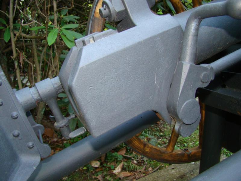

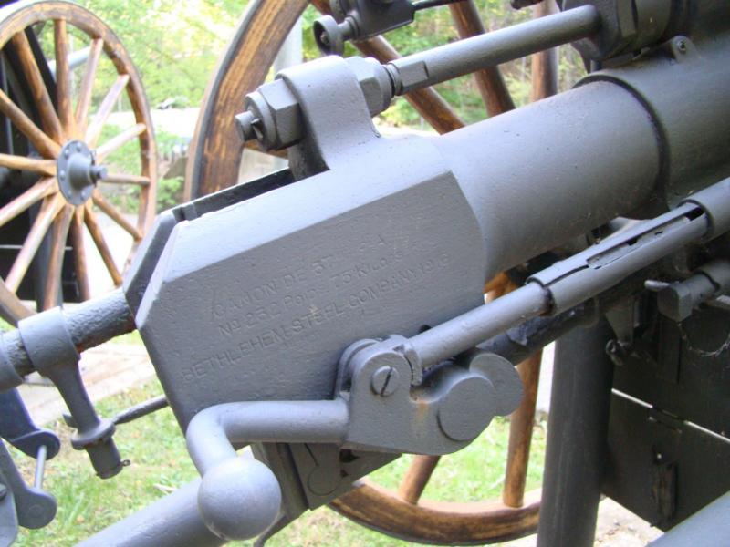

J'ai trouve, a quelques miles de chez moi (Bala Cynwyd - Pennsylvanie - USA), deux exemplaires survivants de ces canons legers, ainsi que des donnees dans un "Handbook of Artillery" edition 1920. Voici quelques photos :
Certains details sont interessants :
Le canon ne dispose pas de mecanisme de pointage en elevation ou en direction. Le tube est monte sur une rotule, et le tireur pointe comme pour une mitrailleuse, appuye sur une crosse.
Les tubes portent une plaque avec du texte... en Francais. Il s'agit donc peut-etre de deux pieces livrees a la France, comme le faisait remarquer Guy ?
Je posterai ces pieces sur mon site passioncompassion, avec une fiche descriptive, dont voici un extrait (caracteristiques techniques) :
Poids en position : 320 kg
Calibre : 37 mm
Longueur du tube : 42 calibres
Poids du projectile : 0.48 kg
Vitesse initiale : 640 m/s
Portee : 3700 m
Pointage en direction : champ de 45 degres
Pointage en elevation : -5 a 15 degres
On remarquera que le poids de ce 37mm est bien superieur au canon d'infanterie de 37mm Mle 1916 TR Puteaux !
Bien entendu, tout cela se retrouvera sur nos fiches d'identification, sur le forum.
http://www.passioncompassion1418.com - http://canonspgmww1guns.canalblog.com/

Vos renseignements sont precieux et judicieux. Guy, voici deux photos des marquages des tubes, qui prouvent que ton hypothese tient la route : ces pieces etaient fabriquees pour la France, mais n'ont probablement jamais traverse l'Atlantique, leur numero de serie etant dans la deuxieme commande..
Numero 231 :
Numero 232 :
