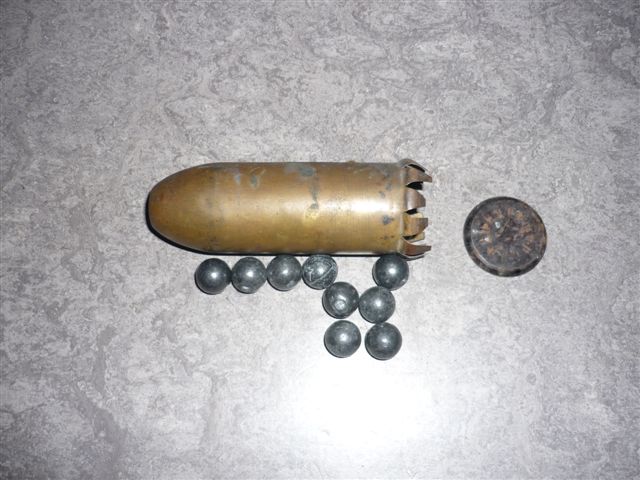

Dans une brocante, j'ai acheté (pour 2 euros), sans savoir ce que c'était, cette tête d'obus.
Depuis je l'ai bien entendu identifié mais je me pose quelques questions sur le fonctionnement.
La tête était remplie de sciure --- j'imagine que ce n'était pas le cas.
Il n'y a pas de détonateur, comment cela fonctionnait-il donc ? (je pense que l'enveloppe assez fine était déchirée par la rondelle arrière, mais je me trompe sans doute)
ce n'est pas une tête d'obus, un obus, ni un boulet,
Il s'agit de la boîte à mitraille Mle 1908 pour canon revolver de 37 mm et canon à tir rapide.
Cette boîte renfermait 19 balles de 24 grammes en plomb durci à l’antimoine.
Ces balles étaient disposées en 6 couches de 3 balles plus 1 balle au sommet.
Les vides étaient remplis de sciure de bois.
une rondelle arrêtoir en acier doux maintenait le chargement en place; les lamelles de la boîte étaient repliées sur la rondelle.
Le chargement est tout à fait normal, j'espère que tu n'as pas jeté la sciure ?
Lors du départ du coup, le corps en laiton est déchiré par les rayures du tube; seules, les balles sortent sous forme de gerbe, à la manière d'un fusil de chasse; la rondelle arrêtoir sert de vingtième projectiles.
La portée pratique ne dépassait guère 150 m.
Ce projectile servait au tir rapproché contre l'infanterie, que les obus, boulets conventionnels ne pouvaient atteindre.
