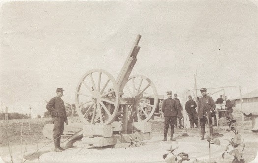

Je pense que ce "Canon système Schneider" est le canon de 75 PD 15 G de Malzéville.
Il s'agit d'un canon prototype,employé au début de la guerre près du terrain de Malzéville alors que la DCA était encore faible. Il sera remplacé plus tard par de classiques 75 modèle 1897 sur plateforme de DCA modèle 1915.
On trouve en divers lieux des canons prototypes ou construits pour l'export par Schneider ainsi employés en DCA.
La DCA du Havre en comprend un certain nombre, celui en service à Malzéville est unique.
Il y a aussi en DCA des canons de 75 modèle 1912 de cavalerie construits par Schneider et adoptés pour les groupes d'artillerie des Divisions de cavalerie.
J'ai des photographies de tous ces matériels, j'y reviendrai plus tard.
édité pour corriger l'appellation du prototype, lire 75 PD 15 G (au lieu de PDG 15 G comme primitivement indiqué).

Je reviendrai sur le sujet. Pour l'instant, je joins une photographie du 75 PD 15 G Schneider de Malzéville.
Il s'agit d'un canon prototype à grand champ de tir et très puissant. Il peut tirer jusqu'à + 43° sur son affût de campagne. Donc, en le relevant par un procédé de fortune, il se transforme facilement en pièce de DCA sans "fatiguer" l'affût. Ce prototype de 1914 visait un marché en Russie et il a été surtout employé en 1915 en DCA à Malzéville.
75 PD 15 G Schneider Malzéville.jpg (67.72 Kio) Consulté 1500 fois
