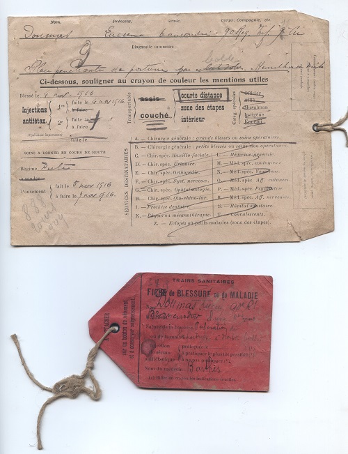

Je joins des photographies de la pochette (vide) contenant des documents sanitaires et la fiche rouge prescrivant l'évacuation à l'arrière d'un blessé grave, brancardier du 90e R.I ayant reçu une balle en pleine poitrine sur la Somme alors qu'il procédait à l'évacuation de blessés.
J'ai déjà publié ces documents dans un sujet de juillet 2018.
On notera que la fiche d'évacuation porte encore un peu de boue de la Somme de novembre 1916.
Dans ce cas particulier, le brancardier a pu, par exception "confraternelle", récupérer ces documents auprès d'infirmiers de l'hôpital du Camp Retranché de Paris où il avait été évacué:

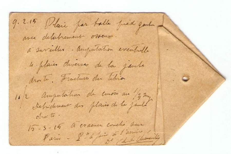

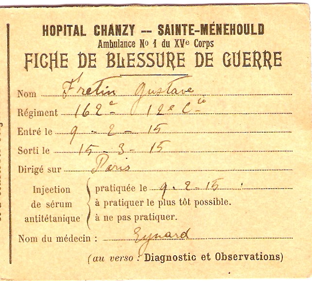

d'autres fiches
ce blessé a la Harazée a conservé ses fiches
j'ai guidé son gendre et lui ai expliqué le parcours depuis le poste de secours et le transport via Florent en Argonne par véhicule jusqu'a Sainte Ménéhould à l 'hopital Chanzy dans l 'ambulance n°1 du 15 ème corps
normalement ce soldat aurait dut se trouver dans une ambulance du 32 corps puisqu'il était a la 42 ème division
il s'en est sorti moins une jambe amputée
alain
