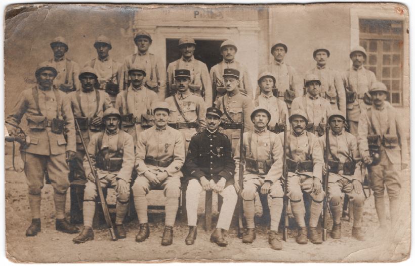

Voici une photo d'un groupe de militaire du 140e régiment d'infanterie :
Elle m'a été confiée par un ami, dont le grand-père est sur la photo.

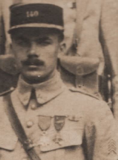

Pour la confirmation du régiment, voici un zoom sur l'officier assis au centre :

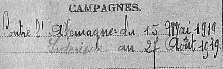

Dernière information : c'est une unité "de l'intérieur", comme indiqué dans sa fiche matricule.
En effet, le soldat en question, né en 1895, n'avait pas pu être recensé pour la formation de la classe 1915 "pour cas de force majeure", vraisemblablement car il se trouvait alors dans un secteur de l'Aisne occupé par les Allemands.
Il a été classé dans le service armé par la commission de réforme de Laon du 14 mars 1919, puis incorporé au 30e RI le 15 mai 1919.
Ma question est : peut-on trouver où a été prise la photo ?
Vers Grenoble, où était le dépôt du 140e RI ?

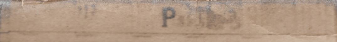

Au cas où, je vous ajoute le zoom sur le dessus de la porte :

En effet, incorporé le 15 mai 1919, il avait normalement dû passer un certain temps dans une caserne ou un dépôt pour y "faire ses classes" ?
Et sa fiche matricule dit bien qu'il est resté à l'intérieur :

Serait-ce possible d'avoir les infos pour retrouver la fiche matricule?
C'est subjectif, mais en voyant les physionomies (pas vraiment joyeuses) des soldats, j'ai du mal à me faire à l'idée que la photo soit d'après la guerre.
Yvonnick
Messages : 9956
Re: photo 140e RI en 1919
Moi, ce qui m'étonne le plus, c'est l'absence de toute fourragère...

Voici le lien pour consulter la fiche du soldat en question :
https://archives.aisne.fr/ark:/63271/vt ... tion=0.000

Après quelques semaines passées sur le parcours d'un autre soldat et un autre régiment, je me replonge dans le 140e RI.
Il y en a un ou deux qui me paraissent proche de sourire…
Quoi qu'il en soit, on peut imaginer que, même après la signature de l'armistice, les hommes ne soient pas ravis d'être sous les drapeaux…
Donc, étant donné que le 140e RI a reçu sa première fourragère le 10 novembre 1917 (*), cela voudrait dire que la photo aurait été prise avant cette date, et par conséquence que "mon" soldat ne serait pas dessus.
(*) sources : Historique du 140e régiment d'infanterie pendant la guerre de 14-18, page 86 [gallica.bnf.fr, accès depuis le site Mémoire des hommes], Journal des marches et opérations du 140e RI [site Mémoire des hommes, cote 26 N 691/7, vues 14 et 15]

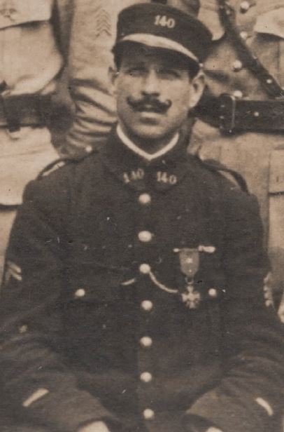

J'ai regardé de plus près les uniformes, numéros sur les cols, médailles, chevrons… et j'ai trouvé plusieurs éléments intéressants :
  • L'homme avec la veste foncée (voir zoom dans mon premier message) a quatre chevrons sur sa manche gauche = chevrons de présence ? c'est-à-dire qu'il aurait déjà passé 2 ans 1/2 dans la zone des armées ?
    Il a aussi deux chevrons sur sa manche gauche. Quelle est leur signification ?
    Et aussi une médaille, un "cordon" entre ses poches de poitrine et un bouton, et des espèces de barres sur le bas de la manche (de chaque côté)
    Quelqu'un pourrait-il me dire à quoi correspond son uniforme ?

  • Dans le rang du milieu, le 4e en partant de la gauche (avec képi 140e) a plus de décorations : 2 médailles, 5 chevrons sur sa manche gauche. Voici le zoom sur lui :

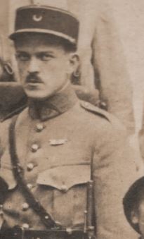

  • Et dans le même rang, le 5e en partant de la gauche, a un képi avec un dessin ressemblant à un croissant ? + des pattes de col numérotées 157 => Quelqu'un pourrait-il identifier son unité et son grade ?
    Il porte également quelque chose qui ressemble à une barrette à la place des médailles ?
    Il a droit aussi à son zoom :

La barrette qui vous interpelle est la médaille des blessés de guerre, elle n'existera en pendante qu'à partir de 1920.
http://www.france-phaleristique.com/med ... guerre.htm

En ayant lu le début de l'article du lien, j'en déduis que la photo n'a pas pu être prise avant le 2e semestre de 1916.
Je vais lire la suite de ce pas.
Messages : 9956
Les chevrons de présence impliquaient déjà la même conclusion...
Képi avec croissant, ce devrait être Zouaves ou Tirailleurs; mais 157 ???? -Le 157e RI étant allé en Orient, le croissant a peut être été ponctuellement adopté par fantaisie pour faire plus exotique ???
