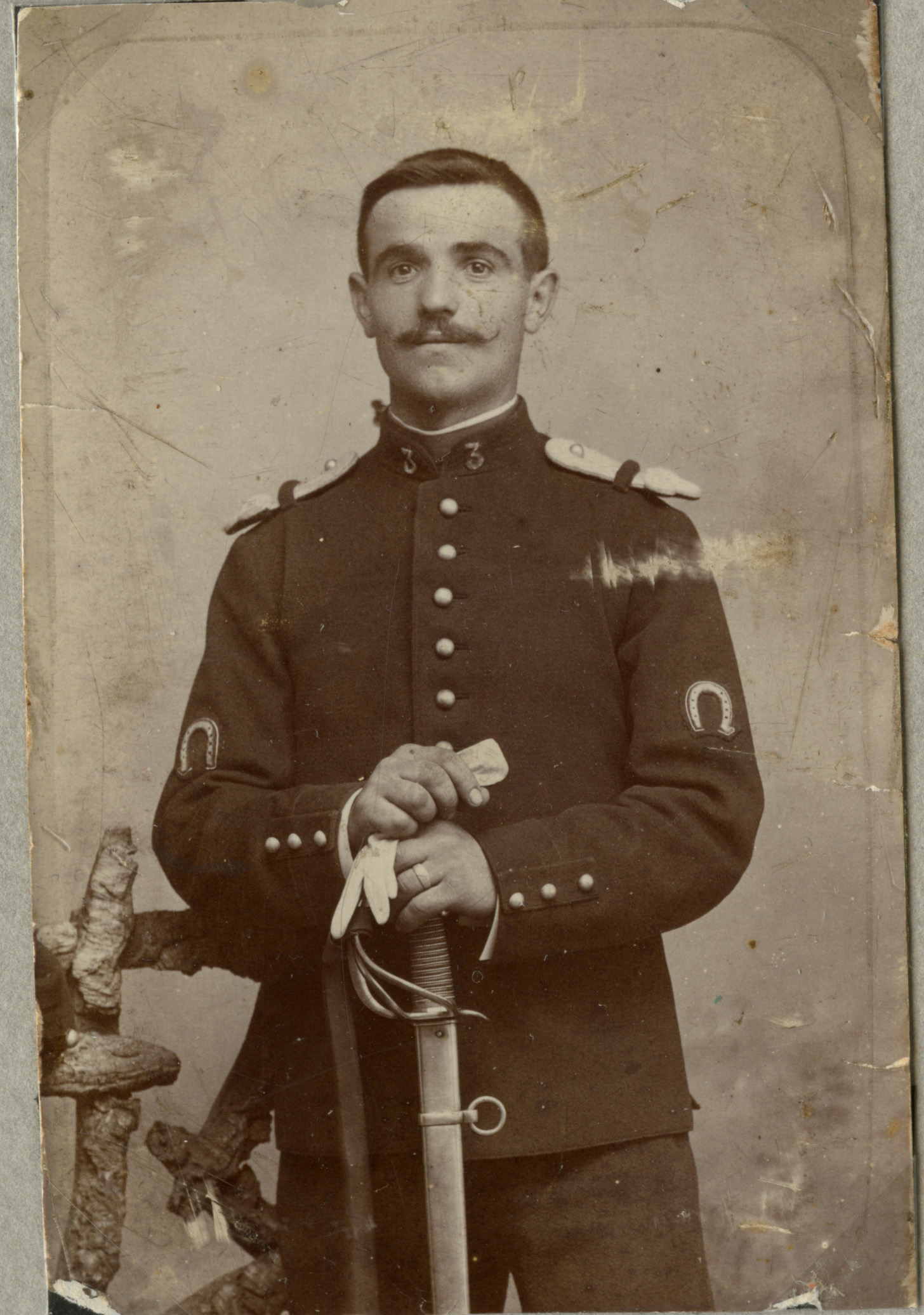

Bonjour a tous
J'aurais besoin de vos lumières sur l'identification de l' uniforme de mon arrière grand père né en 1882.
Sur le registre de matricule fiche militaire je ne vois pas de 3eme régiment ?
La photo peut-elle dater d' avant 1914 ?
(Classe 1902-Matricule 1333/ circonscription de Montbrison-Loire)
Dans le civil, il était Marechal Ferrand, j'ai cru comprendre que l'insigne "fer à cheval" indiquait => Maréchal Ferrand après avoir fait l' école de maréchalerie à Saumur, hors je suis pratiquement certain qu'il n'a jamais été dans cette école.
Je vous remercie par avance pour vos éventuelles réponses.

par Carcharo
Je pense que c'est un aide maréchal ferrant de la 3ème compagnie de remonte à Tarbes avant la guerre.

par Carcharo
Ce n'est pas un régiment mais une compagnie.
C'est effectivement bizarre que ce ne soit pas marqué, peut-être un oubli.
Il est juste indiqué qu'il est 2ème aide Maréchal ferrant, le 17 octobre 1905, soit presque 2 ans après son incorporation au 36e RA.
La photo semble donc avoir été prise en 1905 ou 1906 (ça dépend s'il a fait 2 ou 3 ans de service).

par Carcharo
Les compagnies de cavaliers de remonte étaient chargées d'approvisionner l'armée en chevaux, que ce soit la cavalerie, l'artillerie, le train des équipages, la gendarmerie ou les officiers des corps de troupes à pied.
Cet aide maréchal ferrant a très bien pu commencer son service dans l'artillerie et passer ensuite dans une compagnie de cavaliers de remonte. Le problème, c'est que la fiche ne l'indique pas.

par chevalier
la photo semble coupée en bas. Est-ce que cela ne cache pas une indication (bottes, houseaux ...)
