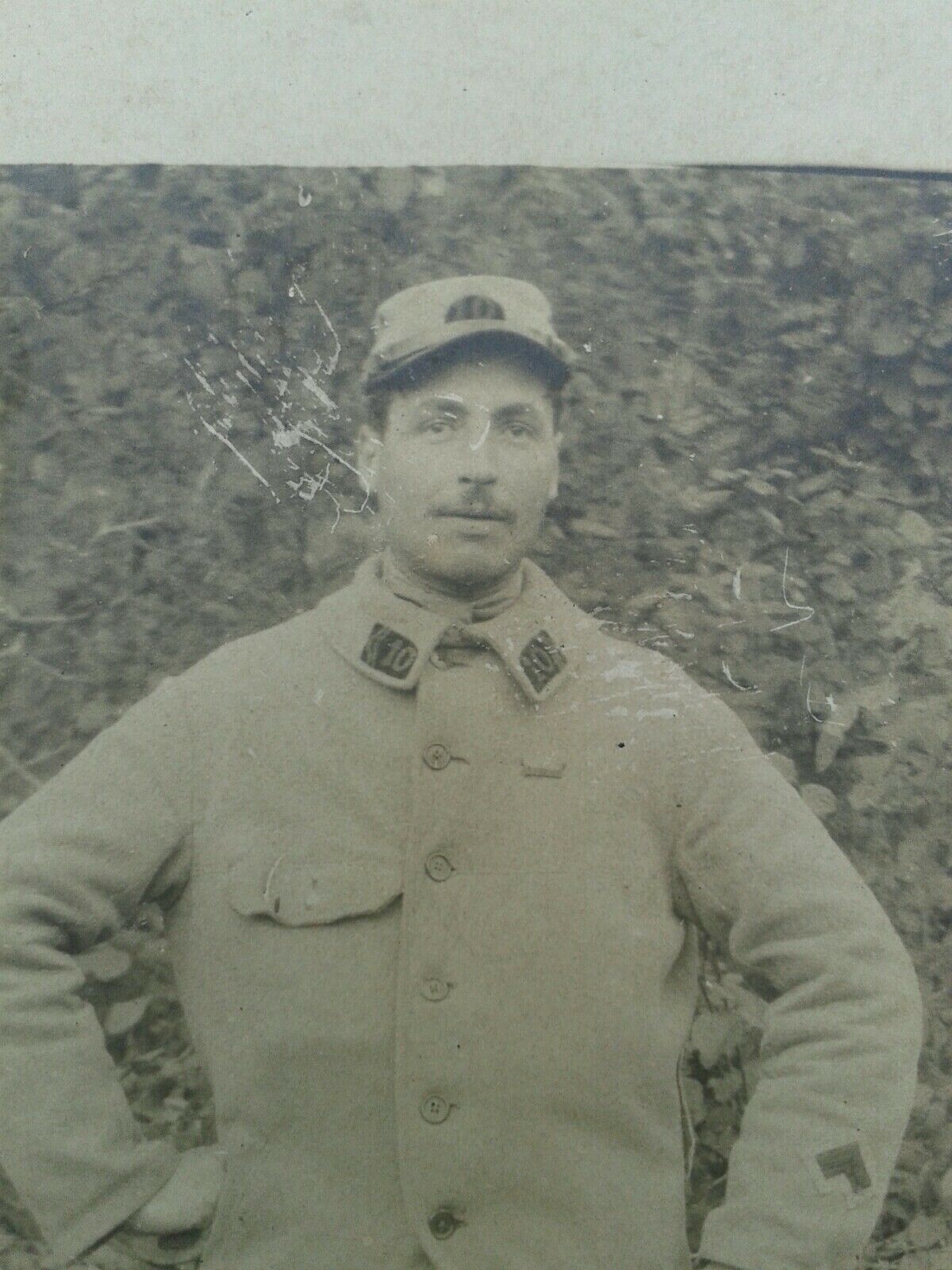

J'ai fait l'acquisition de cette photo d'un soldat du 10e RI qui semble dater d'à partir du printemps 1915. On distingue sur son bras gauche un chevron, seulement il me semble que les grades étaient signalés par des bandes à partir de 1915.
Qu'en pensez-vous ?

Les pattes de col et de képi sont très sombres et orientent plutôt vers le 10e régiment du Génie. Le galon en bas de manche est celui d'un appointé qui exerce provisoirement les fonctions de caporal ("caporal jusque midi"). Le ruban semble être celui de la croix de guerre.
Pour une datation approximative, je dirais belle saison 1915.
Ce n'est pas un fantassin.soldat du 10e RI

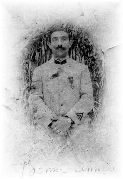

J'avais déjà rencontré ce type de marque distinctive mais je ne me rappelais plus où.
Heureusement, j'ai trouvé ceci sur Wikipédia : Le grade de maître ouvrier était situé entre le grade de soldat et celui de caporal. Le maître ouvrier portait un galon de caporal, sur une seule manche. Ce grade a existé uniquement dans les armes du génie, des transmissions et du matériel. Le surnom attribué au maître ouvrier était « caporal jusqu'à midi ».
Je pense que ça vient des maîtres ouvriers de compagnie du Génie sous le second empire (ou même avant) C'est donc bien uniquement sur l'avant-bras gauche (en dessous des chevrons d'ancienneté qui n'avaient rien à voir avec les chevrons de présence de 1916 !).
La seule photo que j'ai trouvé date aussi de la première guerre :

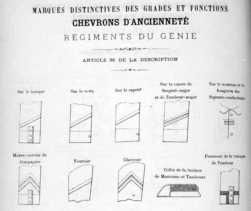

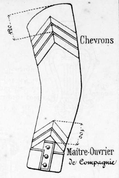

Cette marque distinctive est aussi présente sur la Description des effets d'habillement des corps de troupe de 1879 :
