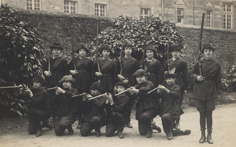

Je joins une photographie montrant des élèves de l’École Normale d'Institutrices de DouaI semblant prendre beaucoup de joie à poser en "guerrières". Les circonstances et la date exacte ne sont pas connues, s'agit-il d'une festivité costumée, théâtrale ou récréative ? On ne peut conclure en l'état:
Ecole Normale Douai n.jpg (192.36 Kio) Consulté 2780 fois
En tout cas, les armes ne sont pas fictives. On distingue plusieurs carabines du type "Lebel scolaire" en 6 mm bosquette, peut-être empruntées à l’École Normale d'Instituteurs ou dans une École de garçons où ont figuré dans les années 1880-1890 de petites quantités de ces carabines destinées au "tir scolaire", cher à la "Ligue des Patriotes", mais qui n'a été vraiment pratiqué qu'en Région parisienne et dans les départements du Nord et de l'Est de la France. On distingue sur la photographie au moins deux types de ces carabines type "Lebel scolaire":
Ecole Normale Douai (2).jpg (216.72 Kio) Consulté 2780 fois

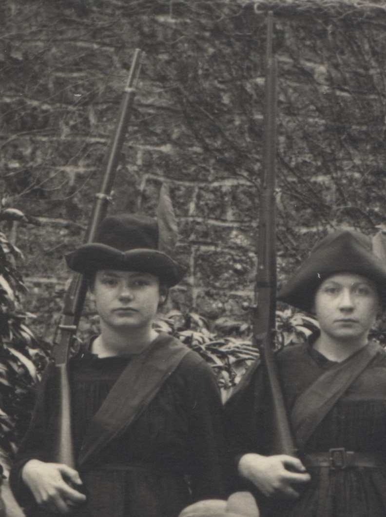

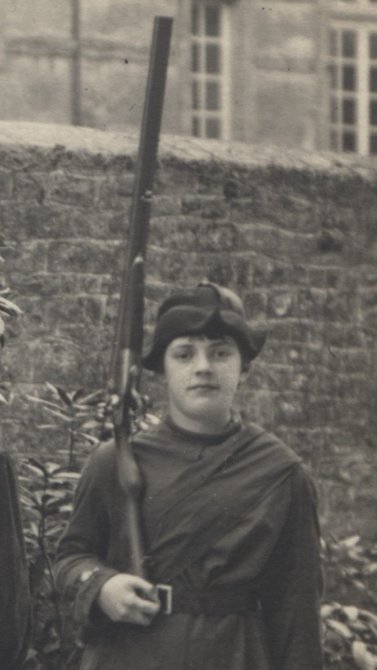

Une élève n'a pas hésité à emprunter (à son Père? à son Frère?) un bon vieux fusil de chasse à canons juxtaposé de calibre 12 ou 16 de taille respectable:
Ecole Normale Douai (3).jpg (221.5 Kio) Consulté 2780 fois
D'autres élèves se sont équipées de petites carabines et pistolets de tir "de salon".
Ces futures institutrices ne semblent pas traumatisées par cette scène qu'on imagine mal de nos jours!

ALVF a écrit : mar. mai 21, 2019 5:43 pm On distingue sur la photographie au moins deux types de ces carabines type "Lebel scolaire":
A droite le modèle "Dumoulin", qui reproduit assez bien l'allure du fusil Lebel. A gauche un modèle "Buffalo" semble-t-il. Il ne faut pas oublier que les stands de tir, parfois "National" étaient nombreux. Moins de kalash dans les rues ......
Pour le fusil de chasse ( cal 12 à l'époque pour être respectable) à chiens externes ( mais percussion centrale probablement) et "clef anglaise" sous le pontet.
Il y en a un autre, simple canon, peut-être bien Flobert.

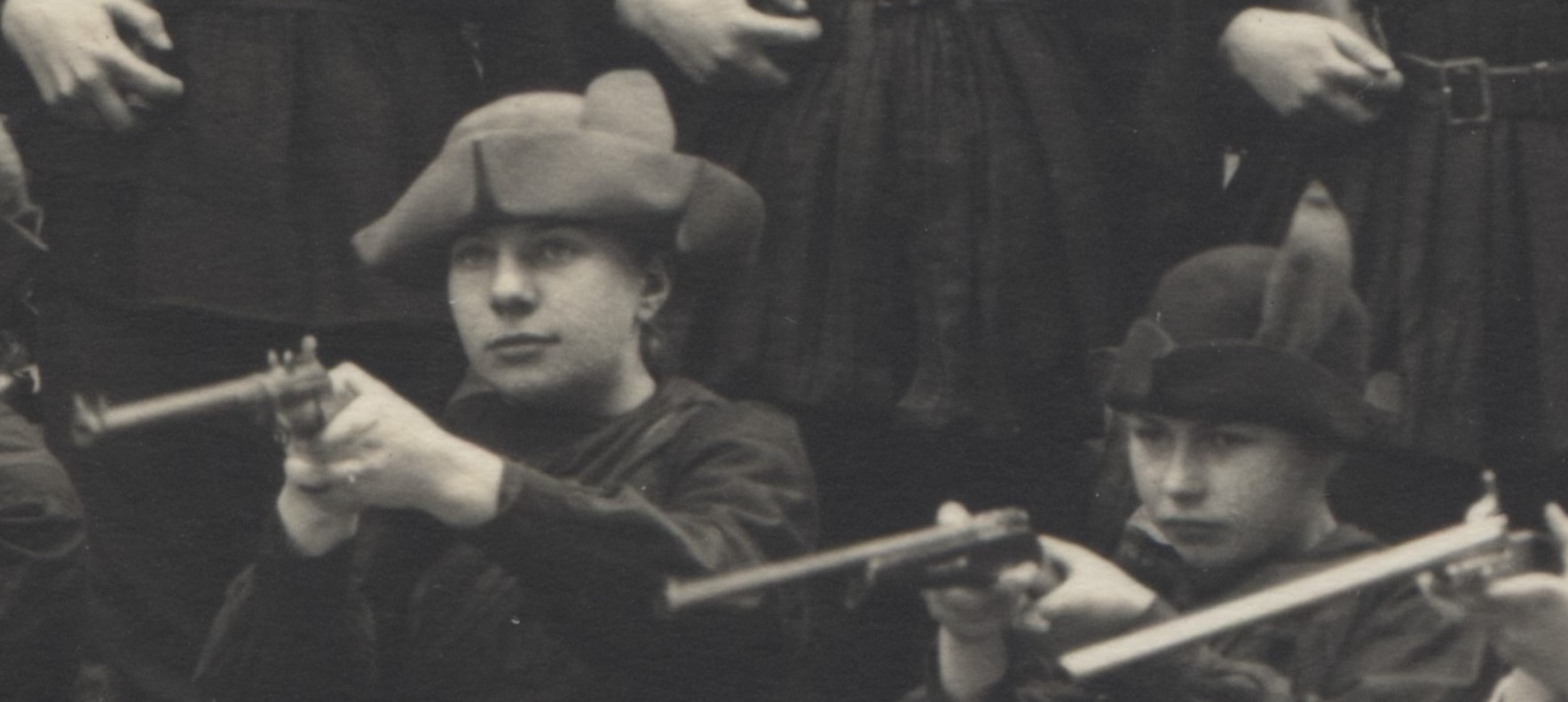

Je joins un gros plan de deux armes de poing dont l'une est de la grande famille des Flobert et l'autre, d'aspect plus moderne, ressemble un peu au pistolet Webley 22 LR (?). Je n'identifie pas avec certitude la petite carabine à droite qui semble encore posséder une platine à percussion:
Ecole Normale Douai (4).jpg (180.69 Kio) Consulté 2671 fois

par Alain Dubois-Choulik
Je n'avais pas identifié ce pistolet de tir dont le fut est retaillé vers l'arrière, il est vrai qu'il y a eu tant de modèles, dont ceux " pour dames et jeunes gens", allégés. Je n'ai pas tous les catalogues de la Manu, il ne figure pas dans "le" Clergeau.
Pour ma part, je ne les trouve pas belliqueuses (personne qui aime la guerre, qui se montre régulièrement agressive). Certaines ont plutôt l'air de se demander si ça ne va pas leur exploser à la figure. Le bellicisme était dans l'air du temps, on ne peut pas élever des enfants sur l'air de "Vous n'aurez pas l'Alsace et la Lorraine" et les entendre répondre "Peace and Love", surtout à cette époque !
PS: Certaines me semblent bien jeunes pour être élèves-institutrices.
Re: Futures institutrices belliqueuses?
Publié : jeu. mai 23, 2019 5:35 pm
par pierreth1
L'age et l'uniforme sont cohérents en effet la circulaire du 19 mars 1888 précise que les candidats aux écoles normales d'instituteurs doivent être agés de 16 à 18 ans
Ces jeunes femmes semblent correspondre à cette classe d'age.
A l'époque pour être instituteur il faut le BE
Pierre

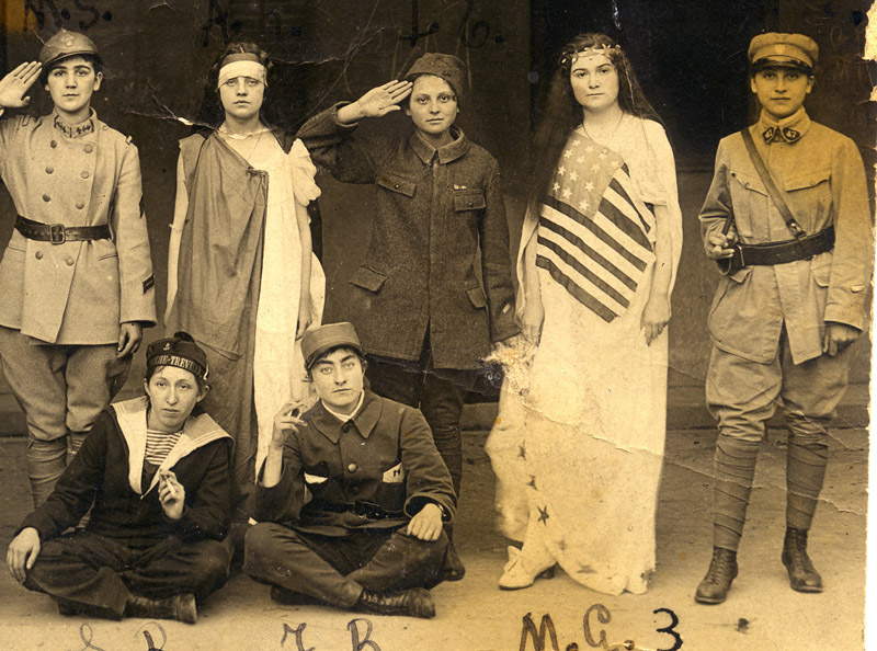

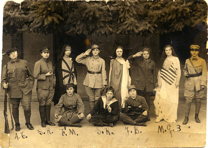

Bonjour Guy,
voici une photo prise à Draguignan à l'école supérieure de jeunes filles, qui préparait entre autre à l'école normale, toujours à Draguignan. Là aussi, la mise en scène est soignée, au moins dans les cotsumes, mais elles sont moins belliqueuses !!! La légende précise "en souvenir de la pièce jouée en juin 1918".
1918-06 Pièce théâtre jouée à Draguignan1.jpg (221.94 Kio) Consulté 2488 fois
1918-06 Pièce théâtre jouée à Draguignan2.jpg (180.87 Kio) Consulté 2488 fois
1918-06 Pièce théâtre jouée à Draguignan3.jpg (197.04 Kio) Consulté 2488 fois

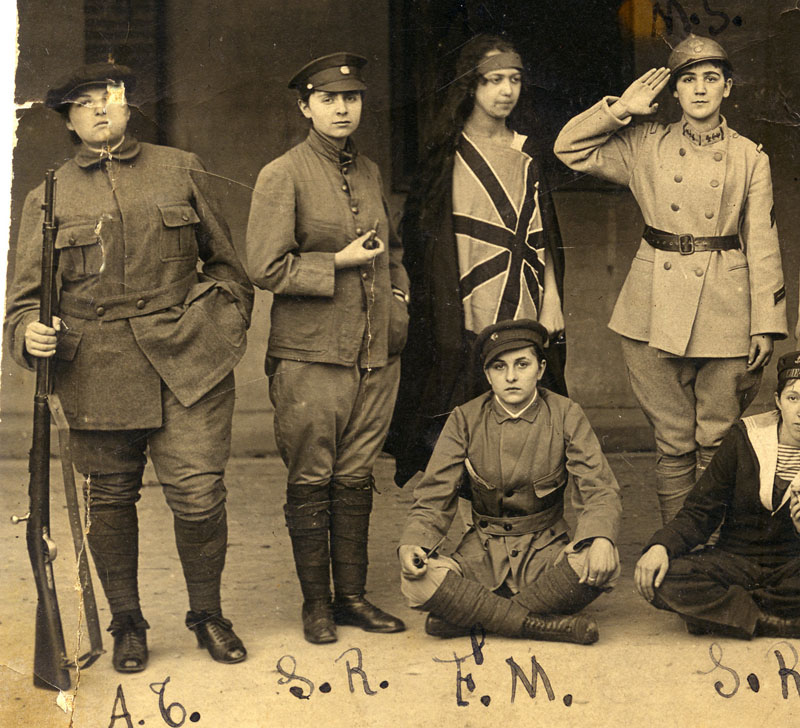

Publié : sam. juin 01, 2019 8:18 am
par ALVF
Bonjour Michel,
Merci pour cette photographie!
"Moins belliqueuses", certes, mais l'élève de gauche porte tout de même un "vrai" fusil de guerre de 11 mm modèle 1874 "Gras"!
Publié : sam. juin 01, 2019 9:45 am
par delmi83
En espérant qu'il ne soit pas chargé !
Publié : sam. juin 01, 2019 12:56 pm
delmi83 a écrit : sam. juin 01, 2019 9:45 amEn espérant qu'il ne soit pas chargé !
Mais en état de marche, car mon tonton 1ere section de COMA en avait un en mai 1940 !
