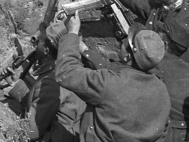

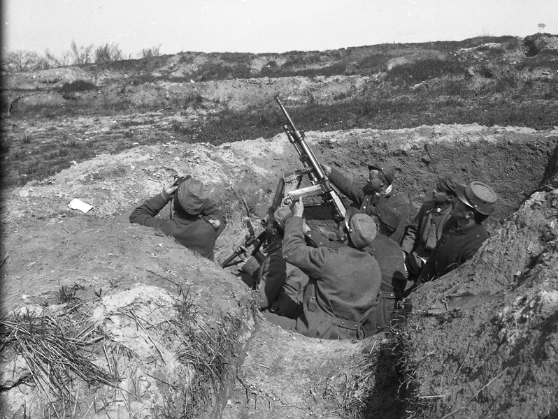

voici une nouvelle photo du 49° RI, prise fin 14 ou début 15, Marc nous le précisera très certainement ! Nous avons là une mitrailleuse St-Etienne Mle 1907 avec sa bande de cartouches, prête à tirer sur tout avion qui viendrait dans son champ de vision. A gauche, on observe avec les jumelles, au centre, 4 s'affairent autour de la mitrailleuse, et à droite on regarde ! Par contre, côté protection ou camouflage, c'est un peu léger...
marcus
Messages : 4070
Re: 49° RI en défense contre avions
Message par marcus »
Bonjour Michel, bonjour à tous,
Pour la datation, plutôt au début de l'année 1915, du fait des arbres nus à l'arrière-plan et de la présence de 3 képis en drap bleu clair.
Celui de l'homme à l'extrême-droite est du modèle 1914 1er type (renfoncement du calot) défini en septembre 1914, tandis que celui du pourvoyeur et de l'homme tenant le trépied sont du modèle 1914 2e type (dessus plat) défini en décembre 1914.
Les autres képis sont encore des modèles 1884 de l'entrée en guerre, recouverts de leur manchon bleu.
Signe de pénurie (et de débrouillardise), le soldat aux jumelles porte en guise de rouleau d'épaule une bretelle de pantalon enroulée sur elle-même. La patelette en cuir est bien visible et la couleur claire tranche avec le bleu foncé de l'uniforme.
Les poses et l'absence d'équipements suggèrent une photo posée.

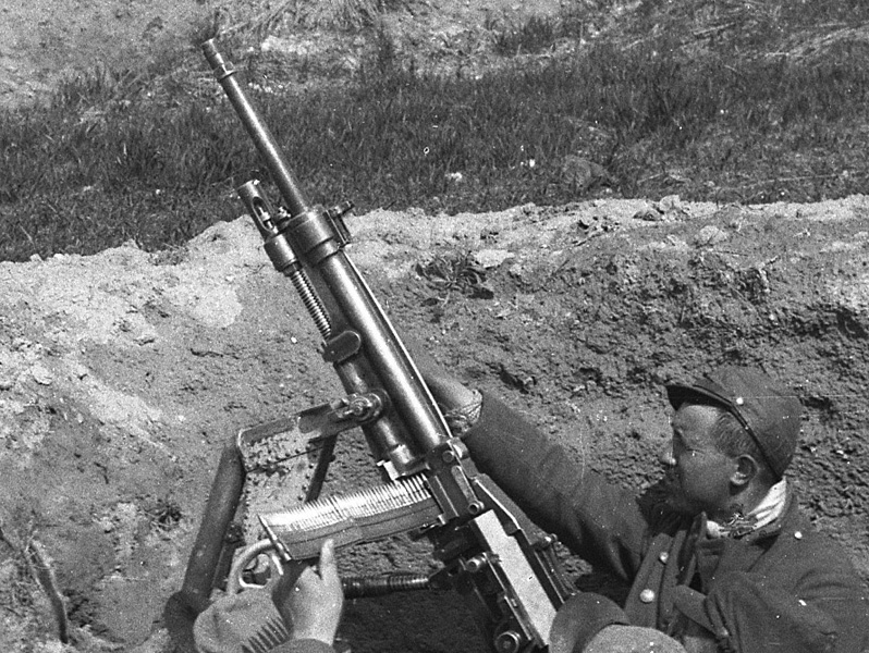

En plus des excellents arguments de Marc, la présence sur cette mitrailleuse Saint-Étienne modèle 1907 de la rallonge mobile de pivot pour le tir vertical contre-aéronefs, date obligatoirement la photographie de 1915 au plus tôt. Je dois avoir quelque part la date d'introduction de cet accessoire mais je ne la trouve plus!

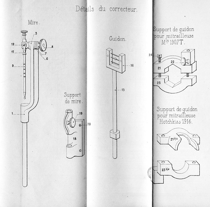

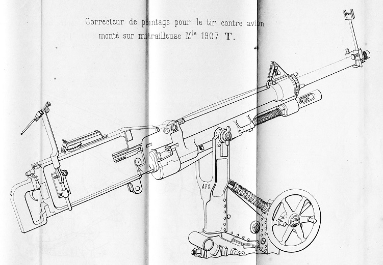

Doc issues de l'"Instruction provisoire du 15 avril 1917 sur l'emploi du correcteur pour le tir des mitrailleuses d'infanterie contre avion".
Voici les éléments du correcteur de tir :
Montés sur la miteuse :
En revanche, je ne sais à quelle date ceux-ci sont entré en service.
