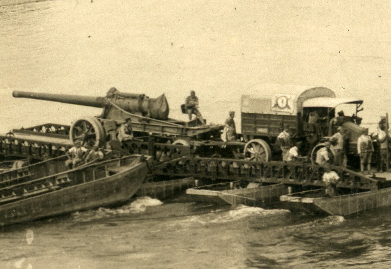

ci-joint une carte photo originale, le transport d'un camion avec son canon sur "pont flottant motorisé".
Mais que dire de ces matériels, à quelle période ? En vous remerciant par avance

Bonsoir Michel,
Nous sommes largement après la Grande Guerre, nous voyons en effet:
-un canon de 145 mm modèle 1916 Saint-Chamond remorqué par un tracteur lourd Latil TAR, matériels datant tous deux de la Grande Guerre.
-par contre, le pont est postérieur puisqu'il s'agit d'un pont d'équipage en matériel FCM.
Ces ponts modernes remplacent peu à peu les ponts d'équipage 1901 au milieu des années 1920.
Voir les Instructions "Génie" :
-Instruction provisoire sur les ponts d'équipage en matériel FCM du 31 mars 1928.
-Instruction sur les ponts d'équipage en matériel FCM de 1937.

Re: Transport artillerie sur pont flottant
Bonsoir Guy,
merci pour cs renseignements, surtout que je suis limité question Génie. L'insigne d'artillerie suer le camion correspondrait au régiment ou à une batterie ?
