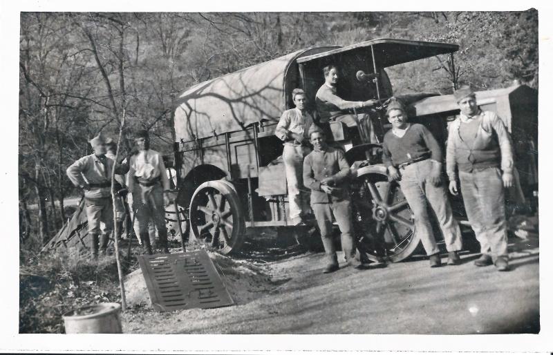

J'ai cette photo dans les affaires familiales, j'aimerais connaitre de quelle époque date ce véhicule, s'agit-il de la guerre de 14 ou celle de 40?
Merci d'avance pour les réponses

Pour le véhicule, je laisse faire les spécialistes.
Si je me fie aux hommes et à leurs tenues, je dirais ni l'un ni l'autre. Période de l'entre-2-guerres.J'ai cette photo dans les affaires familiales, j'aimerais connaitre de quelle époque date ce véhicule, s'agit-il de la guerre de 14 ou celle de 40?

pour le véhicule je pense à un Latil TAR,
vue la tôle de capot cache moteur ( en premier plan) il s'agit soit d'un latil TAR 2 (1920) soit TAR 3 (1924) soit TAR 4 (1928 ) soit tar 5 (1933) le dernier tracteur d'artillerie à bandages, nous sommes bien dans l'entre deux guerres,

Merci pour ces réponses, je connais au moins la date.

Bonjour.
En février 1940, les armées françaises comptent encore environ 2300 Latil TAR de tous types (et 450 Renault EG ) maintenus en service pour ne pas amplifier le déficit en tracteurs lourds.
Ces matériels sont donc toujours en service lors de la campagne de 1939-1940; il ne faut alors pas totalement exclure que la photo puisse avoir été prise pendant la " Drôle de guerre " par exemple.

bonjour ,
tout à fait d'accord avec vous , par contre nous pouvons juste exclure que cette image n'est pas de la 1er guerre mondiale . le Latil Tar de 1916
étant facilement identifiable par son capot avant .

Si on fait abstraction des bourgerons de toile, le reste des tenues est encore intégralement en drap bleu clair. La vareuse visible (homme debout devant la roue du Latil) semble même du modèle 1915.
Or, si les tenues de cette teinte ont bien été distribuées lors de la mobilisation de 1939 notamment aux troupes n'ayant pas vocation à combattre (les tenues kaki n'étant pas encore assez nombreuses), elles ont pratiquement disparu au printemps 1940. On peut exclure l'automne 1939 (les arbres sont nus). Je pense donc plutôt à une photo prise lors d'une période de réserve.
Oui, mais cela reste peu probable selon moi.Ces matériels sont donc toujours en service lors de la campagne de 1939-1940; il ne faut alors pas totalement exclure que la photo puisse avoir été prise pendant la " Drôle de guerre " par exemple.
noel
Vous avez parfaitement raison sur ce point.
