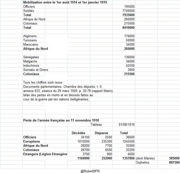

RobertBFR
Messages : 1068
Inscription : lun. août 20, 2012 2:00 am
Re: au sujet des pertes des régiments indigènes
Message par RobertBFR »
Bonjour à Toutes & Tous,
Récapitulation d'informations trouvées :
Tous les chiffres sont issus :
Documents parlementaires, Chambre des députés, t. II,
annexe 633, séance du 29 mars 1920, p. 32-78 (rapport Marin).
bilan des pertes en morts et en blessés faites au
cour de la guerre par les nations belligérantes,
Robert
Robert B.
fredo64
Messages : 1166
Message par fredo64 »
bonjour Robert,
merci de nous faire profiter du résultat de vos recherches :)
cdlt,
Fred
