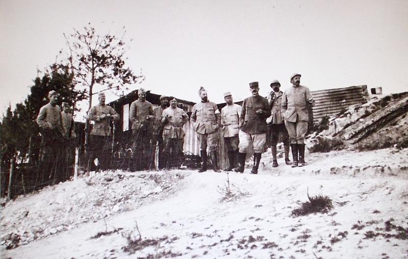

Ce qui m'incline à penser que c'st bien là : dans les albums de photos de l'adjudant Louis Vallet, du 124e RI, à la date du 16 septembre 1916 : cette photo, montrant l'état-major du 1er bataillon (l'adjudant était le chef de la liaison du bataillon), légendée "Ravin des Pins - La Sapinière". Photo intercalée chronologiquement entre deux autres, prises respectivement à Minaucourt et au camp Laffargue.
Le 124e RI était, à cette époque, en secteur dans un créneau oscillant entre la Main de Massiges et Maisons de Champagne. Le Ravin des Pins était alors un cantonnement de repos.

Dans le JMO du CA, à la date du 31 juillet 1916, sur la carte du stationnement du corps d'armée, il y a un "camp des Pins" dans ce qui semble bien être un ravin, entre Wargemoulin et Minaucourt Un tout petit peu plus au sud, il y a le camp Laffargue

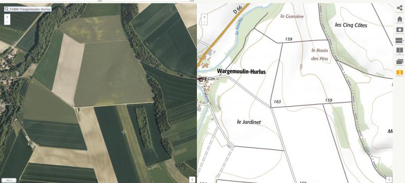

Re: Main de Massiges : où se trouve le ravin des pins Résolu
Voila une vue carte aérienne pour situer la zone

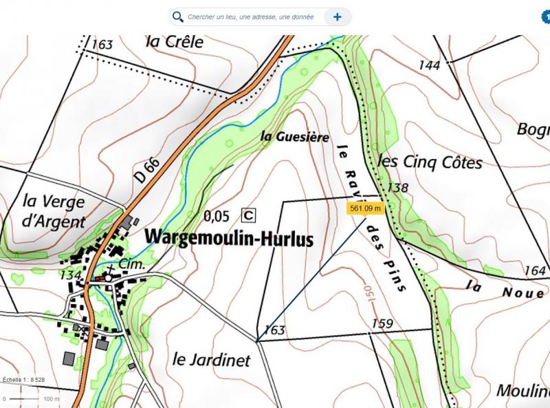

Depuis le point 163 vous êtes à 561 mètre du ravin des pins.
