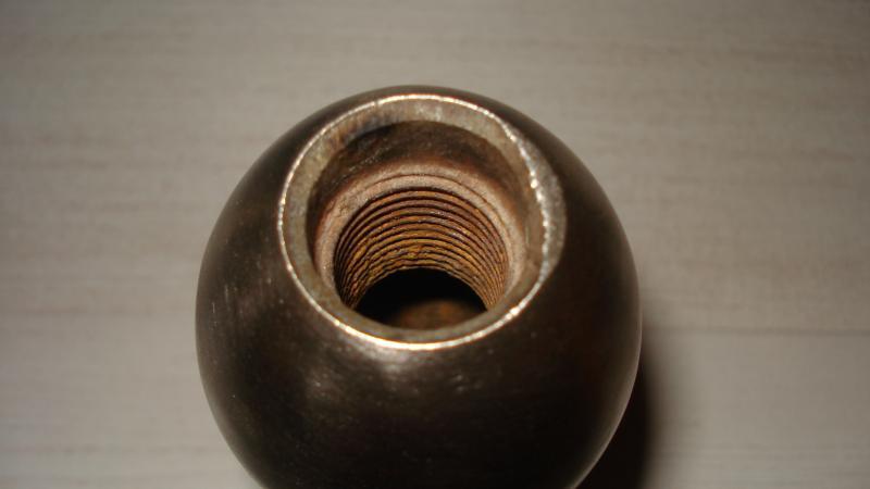

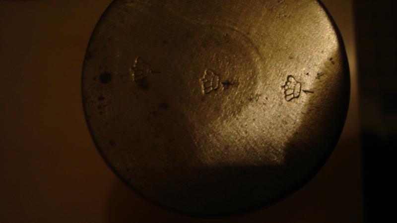

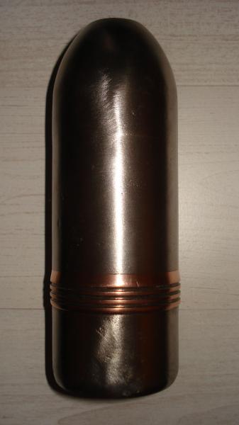

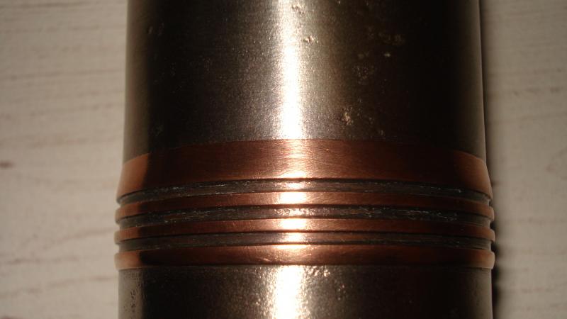

J'ai trouvé recemment cet obus (totalement inerte) :
J'avoue n'avoir aucune idée de son origine. Les 3 couronnes me font penser à un obus Allemand ou Belge mais sans certitude.
Quelques dimensions :
Hauteur 145 mm
Diamètre à la base 50 mm
Largeur de la bande de forçage 15mm
Pouvez vous me donner des précisions et surtout la fusée qui se monte sur ce type d'obus ?
Merci à tous.

Obus ordinaire de 5 cm Gr. P
Obus en fonte.
Obus pour canon de 5 cm sur affût cuirassé (5 cm K.i.P.L.).
Poids de l'obus chargé : 1,670 kg.
Charge de 85 g de poudre noire.
Fusée percutante 5 cm Gr Z de 18,5 mm sans retard.
L'obus est à peindre en noire avec une bande blanche de 8 mm au départ de l'ogive.
Cet obus remplace les boites à mitrailles pour le tir au delà de la portée maximale de celles-ci, c'est à dire, 400 mètres environ.
La portée maximale est de 3000 mètres.

Comme Florian a tout écrit...voici quelques images du fabriquant GRUSON ; concernant les couronnes, ça ressemble à du Belge mais bon on sait tous que les fournisseurs de canons et de munitions avant guerre ont vendu à qui voulait bien acheter ! En plus les Allemands ont été maîtres dans la réutilisation de matériels capturés.
