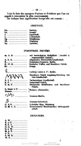

Tout d'abord merci pour ces informations, cela m'a permis de continuer un peu les recherches. Tout d'abord, je vais un peu détailler la liste des fabriques allemandes par un extrait du livre "Artillerie allemande, les projectiles" (Paris, imprimerie nationale, 1917) :
Ceci nous donne une idée des manufactures connues par les français en 1917 (enfin qu'ils pensent avoir identifiées, j'ai quelques doutes concernant la manufacture de Strasbourg entre autre mais sa production pouvant être faible et ne faisant attention à cela que depuis peu, cela reste probable). Bref...

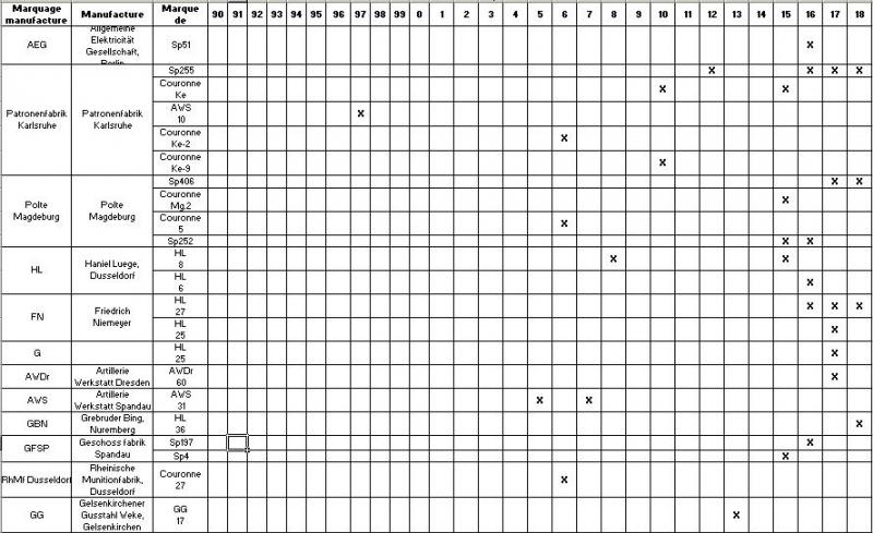

Ensuite, j'ai fait le tour des sites d'identification et de vente qui m'était connus et j'ai répertorié les marques de contrôle sur les douilles allemandes première guerre. J'en suis arrivé à ce tableau pas très complet (à mon grand regret) :
En gros, j'en déduis de ces marquages de contrôle :
- La marque de contrôle la plus commune est composée de la "marque de la manufacture qui contrôle" et "d'un nombre" dont la signification reste bien mystérieuse. D'après le livre de 1917 sur les projectiles allemands, cela pourrait correspondre à un nombre identifiant le contrôleur au sein de la manufacture de contrôle. Mais deux choses me font douter à ce sujet : l'utilisation de marque de contrôle lors de la seconde guerre mondiale identifiant une manufacture (et non une personne) et d'autre part la redondance de certains chiffres pour une même manufacture contrôlée (sauf dans un cas rencontré). Ceci m'amène à l'hypothèse que ce chiffre se ramène à la manufacture contrôlée.
- Pour ce qui est de Ke en dessous de la couronne, j'ai trouvé sur un autre forum que cela pouvait vouloir dire Karlsruhe. La couronne devait être la marque de contrôle réglementaire que devait apposer les manufactures qui contrôlent sur les douilles contrôlées au début du siècle mais sûrement que des problèmes liés à de mauvais contrôle ont du obliger les manufactures à s'identifier.
- Pour l'apparition de Sp fin 1915, je vais vérifier mais il me semble que sur une de mes douilles, il y a le marquage Sp255 en 1912!!!
Ce ne sont que des hypothèses, à ne pas prendre pour argent comptant...
