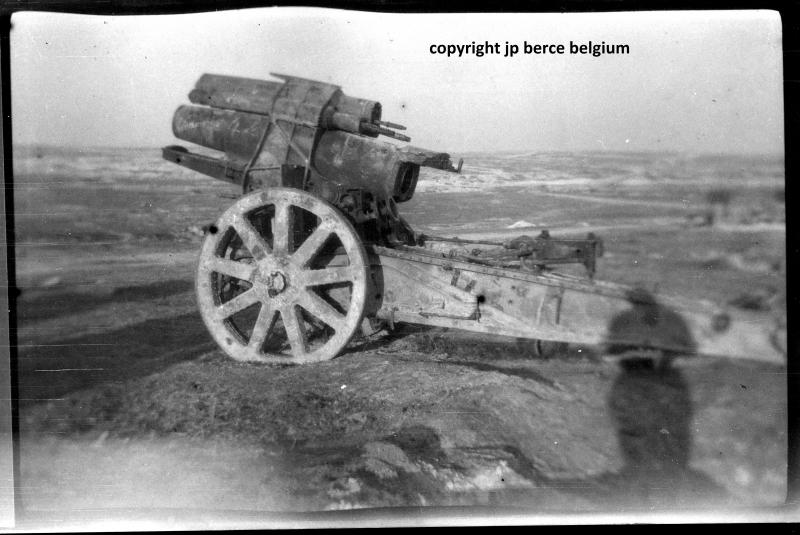

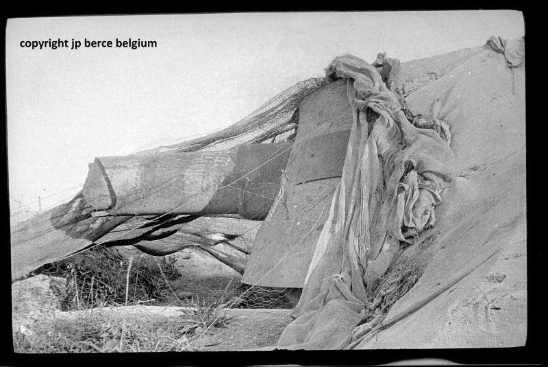

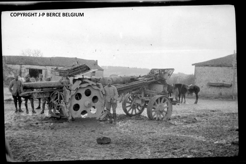

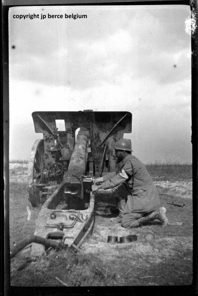

bonjour à tous,
pouvez-vous m'aider à identifier les canons dont je joins les photos? j'ai une petite idée mais je ne suis sur de rien car n'étant pas du tout spécialiste. Si jamais vous avez d'autres informations sur ce que vous voyez, n'hésitez pas à me les communiquer; régiment, lieux/ village/ département/ offensive/période /dates,....

13 cm Kanone
21 cm Mörser
10,5 cm l.F.H. 98/09
3 pièces d'artillerie allemandes

Donc, vous parlez bien de la photo 1,2 et 4, en parcourant de bas en haut? Ce sont des canons qui semblent avoir été pris et photographiés après une offensive francaise. N'avez-vous pas une idée du front? sur la 2ième et 3ième photo, on voit un terrain caillouteux, aride et vallonné? et la dernière photo semble être une pièce fixe? qu'en pensez-vous? merci de votre aide, jpsss

Pour le 13 cm Kanone, il s'agit de la variante 13 cm K.gef (gefedert) à affût renforcé et suspendu, variante apparue en 1917.La traction en une seule voiture indique que ce canon de 13 cm était remorqué par un tracteur lourd (Kraftzug).
L'abondance de pièces lourdes abandonnées indique des photographies d'octobre ou novembre 1918.

merci Guy, pour cette précision intéressante. Sur des autres photos, j ai des prisonniers allemands. Et la photo 3 avec le soldat médical, de quel canon s'agit-il ? merci d'avance.
jpss
c'est le 10,5 cm l.F.H. 98/09

merci pour les précisions. J'en apprend tous les jours. donc , le 4ième canon serait Français ?
Pour le front, est ce possible que ce soit le Mort Homme? Sur une autre photo que j'ai avec un paysage semblable, c'est ce qui est mentionné avec une date qui serait en février 1917 je crois. a bientôt.
