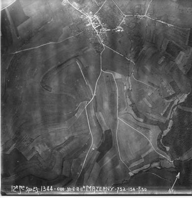

Qui a des lumières sur ce sujet ?
Sur la photo jointe on peut lire :
12e ? ( ?), Spa 23 (c’est l’escadrille), 1344 (N° d’ordre de la photo), 6000 (altitude en m), 30-6-18-11h (date et heure), Mazerny (le village), 752-154 (coordonnées du lieux), F :50 (focale de l’objectif photo).
Deux questions :
1° que signifient les 3 caractères qui suivent le 12e ?
2° quel est le système de projection utilisé pour ces coordonnées ? Ce n’est pas le canevas de tir d’artillerie car certaines photo sont prises à 100 km des lignes. C’est peut-être un système analogue aux « coordonnées britannique Nord de Guerre » utilisé en 1919, mais dans ce cas, quel est son nom et sur quel document trouve t-on l’origine de chaque « carré » ?

Sur une photo avec un nom de village, c’est facile, mais quand elle représente un terrain labouré par les obus, on n’a plus de repère.

Pour avoir fait identifier une photo avec une légende similaire, il doit s'agir de la 12ème section photographique de l'escadrille SPAD 23.

Les coordonnées utilisées sont celles du système Lambert (des cartes au 1-80000° et des plans directeurs au 1-20000°). Les plans directeurs ne couvraient pas uniquement la ligne de front, mais bien la zone Nord-Est.
Les manuels du gradé, de l'infanterie ou de l'artillerie (y compris ceux d'après guerre), donnent dans leur partie "topographie" un descriptif détaillé du système (avec le découpage, le nom et la numérotation des cartes)

Vous êtes un personnage rare et précieux, voici des mois que je questionne les différents services du SHD, les spécialistes de l'IGN, les militaires de ma connaissance et quelques autres pistes :PERSONNE ne connait la clé de ce mystère pourtant utilisé par des milliers de soldats.
Je vais essayer de me procurer ce manel du gradé.

Merci pour cette réponse qui cerne la question de plus en plus près.
Quelques questions complémentaires :
* De quel ouvrage est extraite la vue "projection Lambert..." qui est jointe ?
* Sauriez-vous dire si le village de Mazerny, dont la photo est en tête, se trouve bien dans le rectangle 17 du plan d'assemblage que vous avez mis en ligne ? (au croisement de la N51 allant de Rethel à Charleville M., avec la D991)
Ayant des centaines de photos aériennes de ce secteur portant des coordonnées comme celle-ci, j'aimerais pouvoir les situer avec précision.
Nous avons déterminé qu'un point de coordonnée représente 100m sur le terrain, mais même en plaçant 3 photos significatives sur une carte, on ne réussit à situer l'axe de référence qu'avec une précision de plus ou moins 3 km (bien insuffisant pour un artilleur !).
En superposant les photos de rase campagne avec les images Google, on est étonné de voir que les choses ont si peu bougé.
Merci de votre aide et bonne journée.

-Mazerny se trouve dans la carte au 200000ème N°10 et dans les cartes N°23 ou 24 au 80000ème (il est difficile de déterminer exactement laquelle à cette échelle!).
-la vue "Projection Lambert..." apparaît en légende d'un plan directeur de juillet 1917.Je n'ai trouvé cette indication précise que sur ce plan.La plupart se contentent d'indiquer "projection Lambert" sans plus de précision.
