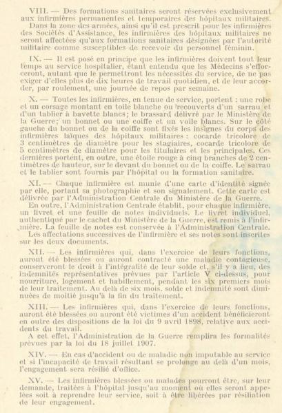

Cadre des infirmières laïques des hôpitaux militaires.
■ Dispositions règlementaires.
— Décret du 25 novembre 1889 portant règlement sur le service de santé de l’armée à l’intérieur. [Toujours en vigueur durant la grande guerre].
– Annexe : « Notice 27 relative à l’organisation et l’administration d’un personnel d’infirmières laïques dans les hôpitaux militaires ».
V. : « Règlement sur le service de santé de l’armée à l’intérieur », 4e édition, mis à jour jusqu’au 1er mai 1911, Éd. Henri Charles-Lavauzelles, Paris, 1911, 572 p.
—> http://gallica.bnf.fr/ark:/12148/bpt6k5 ... 1.image.r=
V. spécialement p. 479.
—> http://gallica.bnf.fr/ark:/12148/bpt6k5 ... %22.langFR
— Décret du 22 juillet 1909 portant organisation et administration d’un personnel d’infirmières laïques dans les hôpitaux militaires.
— Décret du 8 juillet 1922 relatif au relèvement du traitement des infirmières laïques dans les hôpitaux militaires (J.O., 19 juill. 1922, p. 7.533 ; Bull. des lois 1922, n° 325, Texte n° 21.540, p. 2.108).
—> http://gallica.bnf.fr/ark:/12148/bpt6k6 ... age.langFR
— Décret du 6 août 1926 fixant le statut des infirmières des hôpitaux militaires (J.O., 14 août 1926, p. 9.301). [Abroge le décret du 22 juillet 1909].

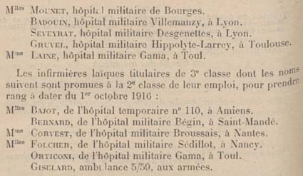

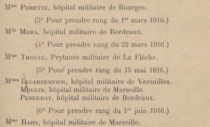

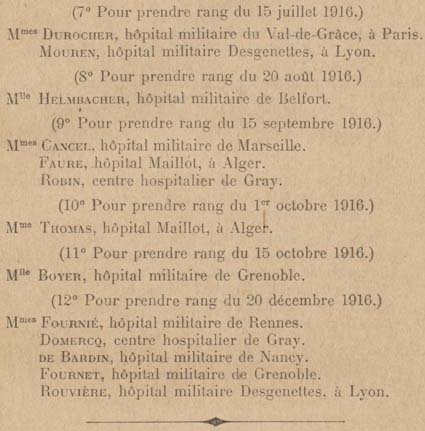

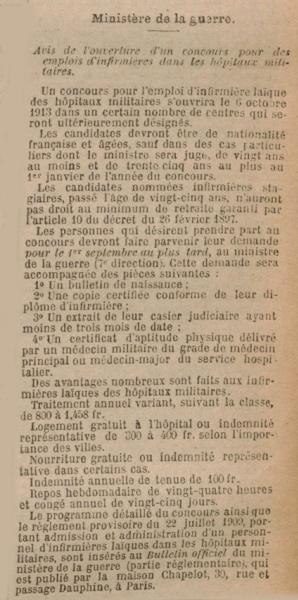

■ Concours de l’année 1913.
Journal officiel du 27 juin 1913, p. 5.529.
■ Tableau d’avancement de l’année 1915.
Bulletin officiel du Ministère de la guerre 1915, n° 17, p. 209.
■ Tableaux d’avancement de l’année 1916.
Bulletin officiel du Ministère de la guerre 1916, n° 13, p. 225.
Bulletin officiel du Ministère de la guerre 1916, n° 48, p. 859.

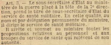

A partir de Juillet 1915, la nomination, l’avancement et la discipline des « infirmières laïques des hôpitaux militaires » – comme ceux des autres personnels de santé de statut militaire – releva de la compétence du Sous-secrétaire d’État du Service de santé militaire, directement rattaché au Ministre la Guerre.
Le premier titulaire de ce portefeuille fut Justin Godard, nommé par le décret du 1er juillet 1915 (J.O., 2 juill. 1915, p. 4.955). Il le conserva jusqu’au début du mois du mois de Février 1918, date de sa démission. Lui succéda alors Louis MOURIER, nommé à ce poste par le décret du 5 février 1918 (J.O., 7 févr. 1918, p. 1.380).
Ses attributions furent fixées par l’article 3 du décret du 18 juillet 1915 (J.O., 19 juill. 1915, p. 4.955), disposition ainsi rédigée :
L’organisation intérieure du sous-secrétariat fut déterminée par l’arrêté du 18 septembre 1915, ultérieurement modifié par l’arrêté du 1er décembre 1915.
