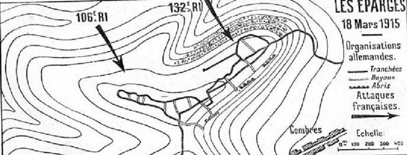

Note : Sur ordre de Dubail, l'attaque commence le 17 février. Quatre mines de 1 500 kilos sautent; le 106e monte l'arme à la bretelle et enlève la crête; mais le 67e, descendant vers Combres, est pris entre des barrages et, décimé, se replie; l'ennemi contre-attaque à la grenade; le 132e perd son colonel, mais reprend le bois de sapins, clef de la position. On lutte ainsi, pied à pied, jusqu'au 21. Les Bavarois ont perdu 2 000 hommes tués, blessés ou prisonniers, mais Von Strantz a décidé de tenir coûte que coûte; il fait creuser des abris-cavernes ainsi que des galeries boisées, à 8 mètres sous terre.
Cies 6/4, 6/4bis ([3])– La 6/4 bis est adjointe à la Cie début novembre. Elle est renforcée de soldats de l’infanterie et de chasseurs exerçant des professions manuelles. Les sapeurs travaillent la boue. Ils fournissent un effort constant de jour et de nuit. A peine rentrés à leur cantonnement, les équipes doivent se porter à la réfection des tranchées que désagrège l’action de l’eau, ou même à la défense d’un point menacé. Outre le feu ennemi, ils risquent l’enlisement, la mort lente et sûre. Il y a, à l’extrémité d’un saillant de la ligne allemande, un blockhaus qui gêne les sapeurs. Dissimulé au milieu des abattis d’arbres, et très difficile à situer, il est décidé de le détruire par une mine. Pendant quinze jours, ils creusent une galerie qui vient aboutir sous l’ouvrage. Après 1’avoir chargée de plusieurs milliers de kilos d’explosifs, la mine joue... Lorsque la fumée est dissipée, le blockhaus avait fait place à un immense cratère. Les opérations, conduites activement, mènent nos premières lignes à 6 mètres des lignes allemandes. Le 17 février 1915 à 14 heures s'engage la première attaque contre le piton des Eparges. L’artillerie s’est spécialement préparée. Des pièces de 155 sont venues du Rozelier renforcer les artilleurs. Les sapeurs aident, et au prix de mille difficultés, en tirant à bras les pièces, installent sur la crête des Hures trois groupes de batteries de 75.
Les sapeurs avaient préparé sous les tranchées allemandes trois fourneaux de mine contenant 4.500 kilos cheddite. Après une préparation d’artillerie d’une heure environ, les mines éclatent... Les sapeurs de la Cie avec leurs camarades de la 6/4 bis et de la 14/15([1]), montent vérifier si l’ennemi tient encore, détruire les fougasses et préparer le terrain. En montant sans armes([2]), une escouade de la 6/4bis est assommée par un groupe d’ennemis qui, restés dans un abri, en sont rapidement sortis à la fin du bombardement.
Pendant que l’artillerie allonge son tir, le 106e et le 132e RI montent à l’assaut des positions allemandes qu’ils occupent après un court combat. Les éléments du 132e poussent même jusqu’à Combres. Le résultat de l’opération donne le Piton moins la plus petite partie. Les Allemands, d’abord surpris, réagissent très activement les jours suivants. L'artillerie allemande est très active. Les sapeurs, constamment sur la brèche, manient inlassablement la pelle et la pioche, rétablissant les communications avec les premières lignes.
Le 15 mars a lieu la seconde attaque française dont les résultats sont assez indécis. Pendant plusieurs jours, on attaque de part et d’autre. Les sapeurs, à raison d’une escouade par section d’infanterie, marchent en tête pour couper les réseaux à la cisaille. Pendant les contre-attaques, ils lancent des pétards de mélinite dans les colonnes d’assaut ennemies et font le coup de feu à côté de leurs camarades de l’infanterie. La Cie est citée à l'ordre de la division. Le 24 avril, l'ennemi déclenche une contre-attaque sur toute la partie du front comprise entre les Éparges et le nord du village de Vaux-lès-Palameix. Précédés d’un violent bombardement, les Allemands attaquent en masse, faisant irruption dans nos organisations défensives. L’ennemi, continuant son avance, s’empare du village des Eparges et arrive aux abords de Mouilly. L’infanterie française, par un retour énergique, repousse les Allemands qui s’étaient déjà avancés de 3 kilomètres et leur reprend du terrain sur une profondeur de 1.500 mètres. La 6/4 était le matin même descendue des Éparges et avait reçu l’ordre de se rendre à Villers sous Beauchamp pour y cantonner. A peine arrivée dans ce village, elle doit revenir à Mouilly se mettre à la disposition de la 23e brigade. Par suite de son avance, l’ennemi est devenu maître des travaux faits à proximité des Éparges. Il faut se remettre au travail, recommencer de toutes pièces une nouvelle organisation défensive.
