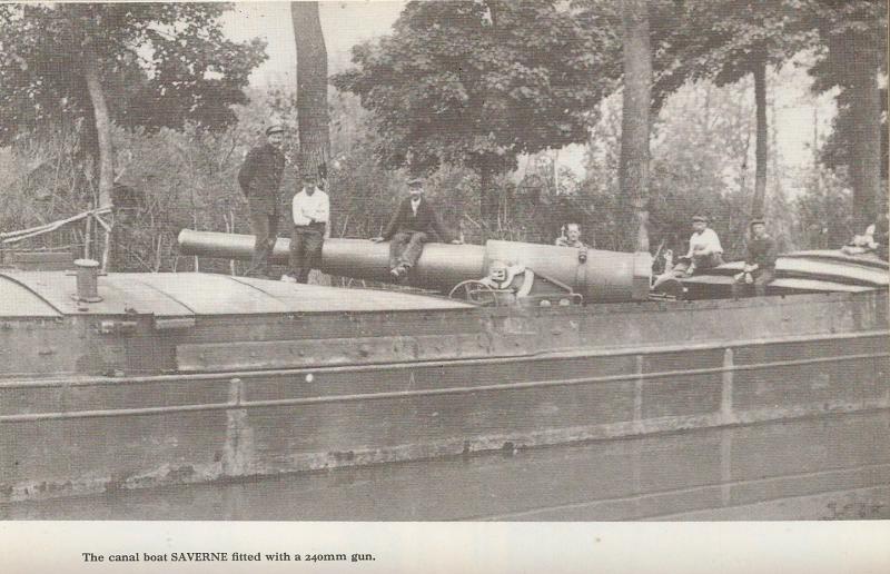

Le Groupe des Péniches-canons en batterie entre Celles sur Aisne et Vailly avec les trois péniches :
Marcelle, armée d'un canon de 19 cm Mle 1870-93
Jeanne d'Arc, armée d'un canon de 19 cm Mle 1870-93
Saverne, armée d'un canon de 24 cm Mle 1870-93

La péniche-canon Saverne
Source : Jean Labayle-Couhat, French Warships of World War I, Ian Alan, 1974, photo page 242.
Memgam
