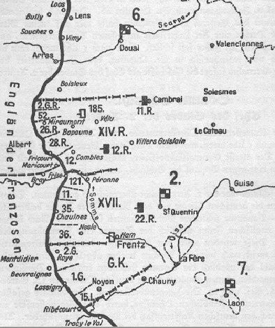

Pour illustrer la réponse d'Eric,une carte visible sur ce site allemand
http://www.deutsche-kriegsgeschichte.de/somme16.html
Cdt,Stef

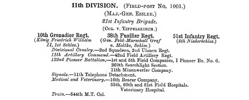

En complément pour les 11e et 12e D°:
source : "les forces allemandes en ligne - GB- 1918"

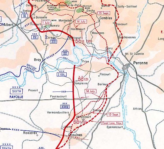

Un fragment de carte sur le Wiki allemand illustrant la place de chacun entre le 1er et le 14 juillet :
http://upload.wikimedia.org/wikipedia/c ... erview.jpg
Cdt,Stef
